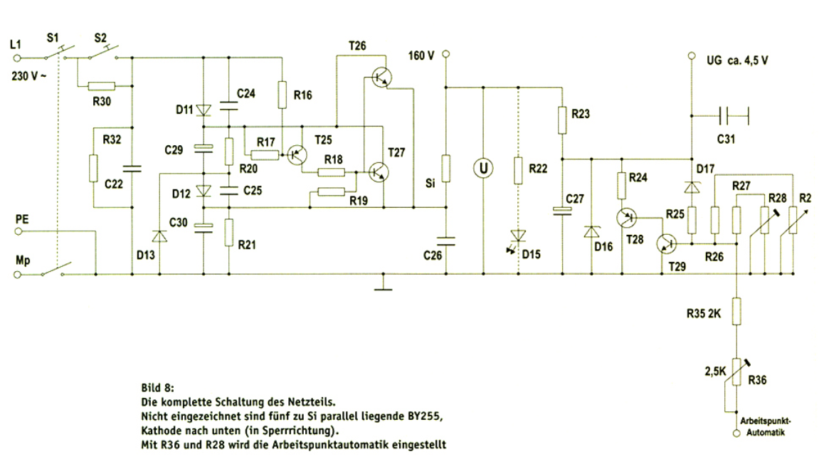

Szukam pomysłu gdzie/jak zdobyć/zrobić zasilacz beztransformatorowy 100-200 V, 1-2kW, do PA tranzystorowego w klasie E/F

Kiedyś coś takiego stosowano we wzmacniaczu 1000W zrobionym na IRF710. Linku niestety nie mam. Oparte to było na odpowiednim ładowaniu szeregowym kondensatorów, a przy rozładowaniu pracowały równolegle. Dawało to coś około 100V.

Jurek, Twój sąsiad Andrzej SP9AF chyba zajmuje się naprawianiem takich spawarek.
Jeszcze znalazłem artykuł, wzmacniacz z zasilaczem beztransformatorowym: Wzmacniacz

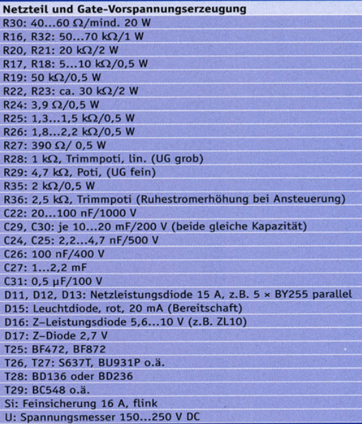

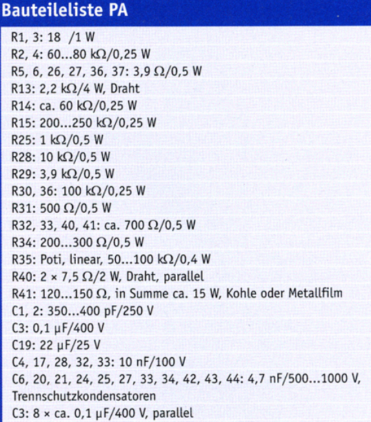

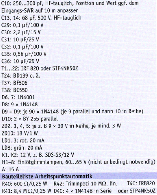

Ponieważ strony czasem znikają wklejam dla potomnych:
schemat
Spis elementów

Trzeba jeszcze podlinkować listę elementów z ostatniej strony.
Tranzystory są tanie, ale elektrolity troszkę będą kosztować ...
