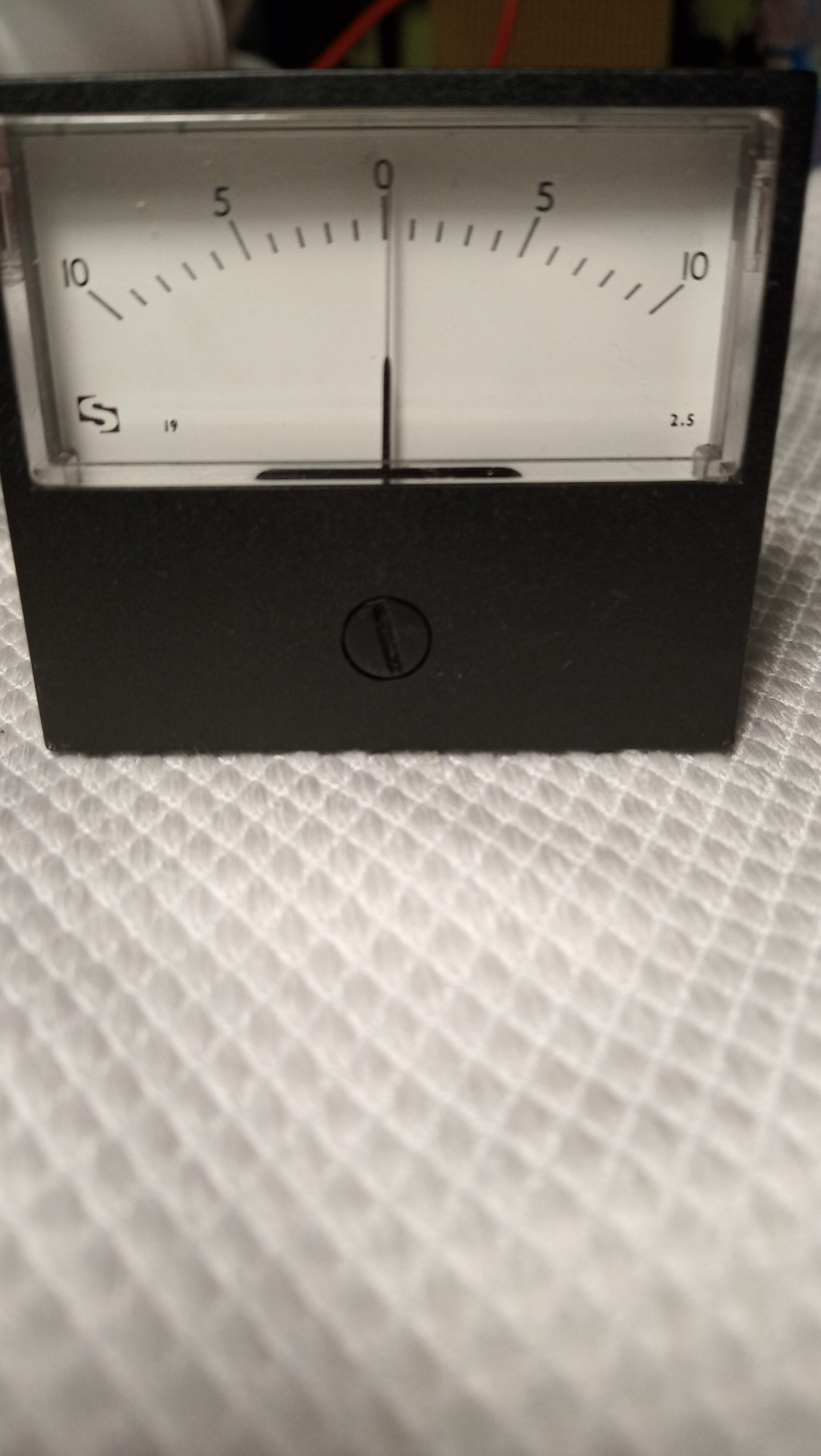

Poszukuje schematu miernika do parowania diod ( w moim przypadku germanowych )
W internecie znalazlem cos takiego
http://www.hfsignals.org/images/f/f0/DMU.pdf

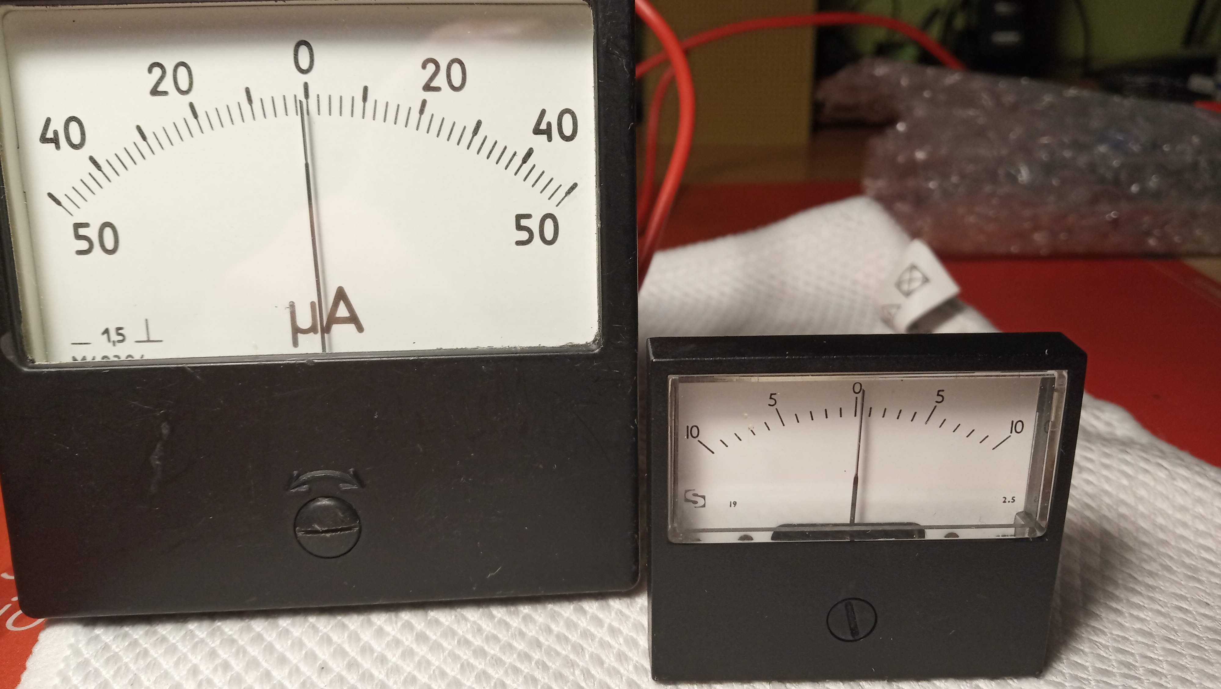

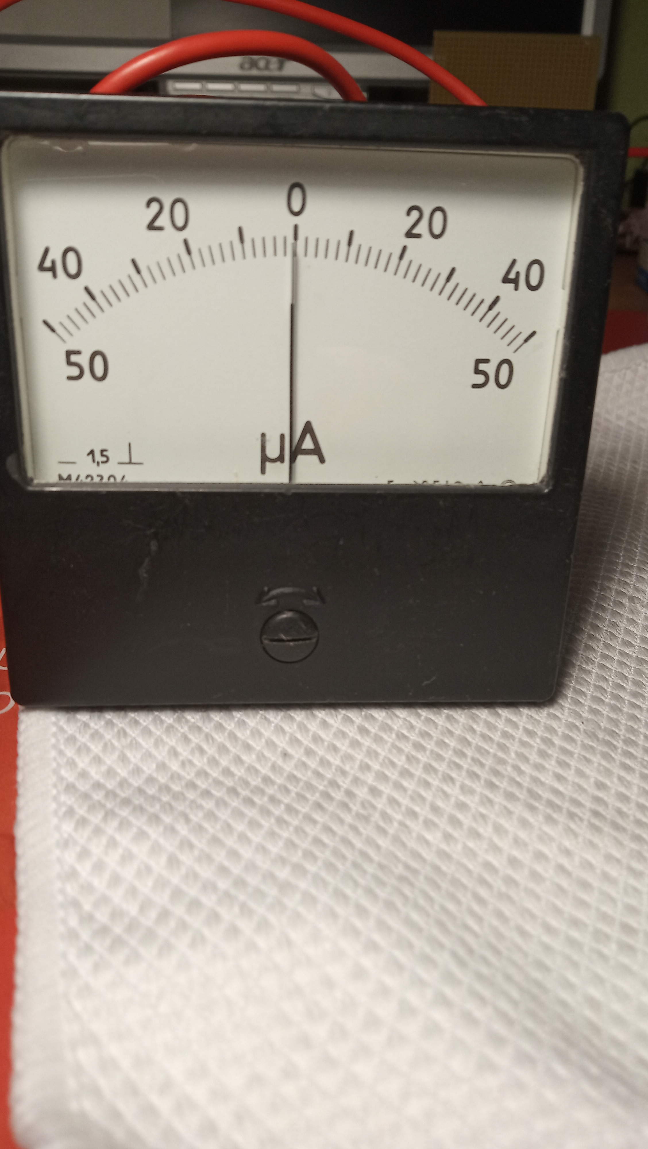

I tutaj mam pytanie czy , ktorys z miernikow co posiadam bedzie sie nadawal ?
Ten wiekszy to "ruski" 50-0-50 uA zas ten mniejszy to angielski SIFAN 500-0-500 uA

Cześć.
Upraszczając sprawę, (I=U/R) zasilanie 9V opór sumaryczny 9K daje to max. 1mA w przypadku skrajnym (jedna dioda ma przerwę, druga zwarcie).
Czyli,
angielski SIFAN 500-0-500 uA potrzebuje (dodatkowo) dzielnika 1:2
a ruski 50-0-50 uA potrzebuje (dodatkowo) dzielnika 1:20
Założenie, że potencjometr jest w skrajnym "bezpiecznym" położeniu, jak wszystko jest O.K. i diody zachowują się poprawnie, kręcisz potencjometrem i jak dojedziesz do końca, a dioda "strzeli" to masz trochę ponad 2mA, hmm ...
Stosowanie powyższych dzielników zabezpiecza miernik, ale zmniejsza dokładność pomiaru. Jakiej potrzebujesz? Przełączalny dzielnik?
Na marginesie, domniemam, że zasilanie 9V jest prądem przemiennym?
jeżeli nie to trzeba jeszcze jakoś przełączyć biegunowość zasilania.
Ten układ to tylko pomiary "statyczne", czasami to za mało.
