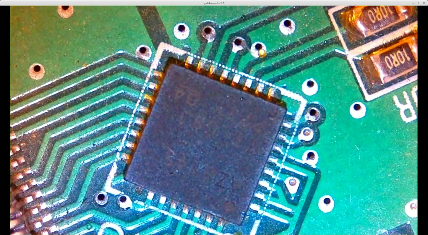

Witam wszystkich,
Jako, że o kamerkach inspekcyjnych na forum jest mało informacji, po wstępnych testach prezentuję obiektyw, który warto zakupić.

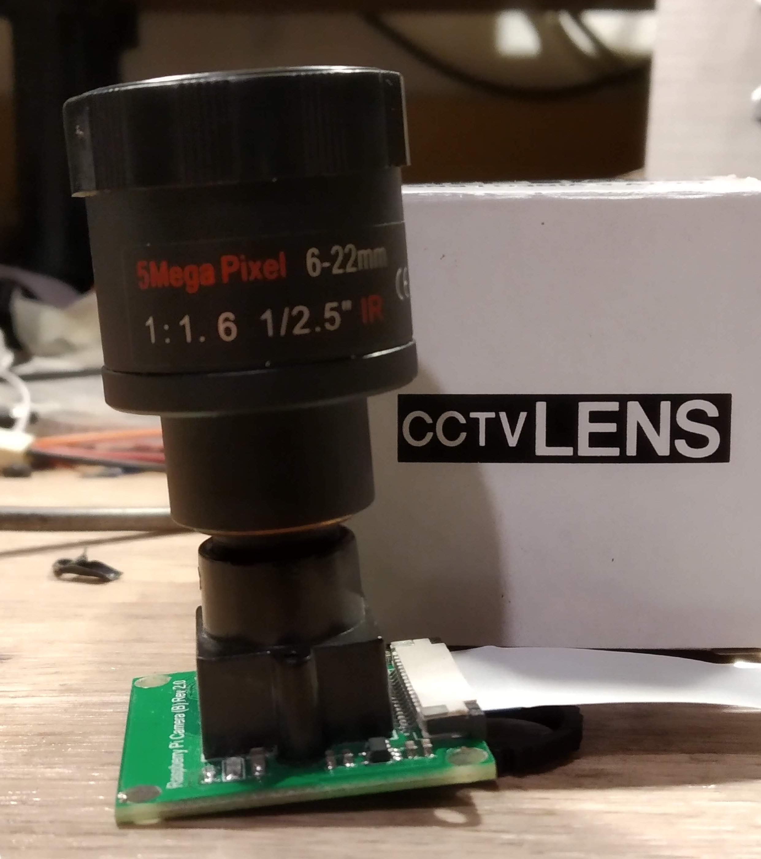

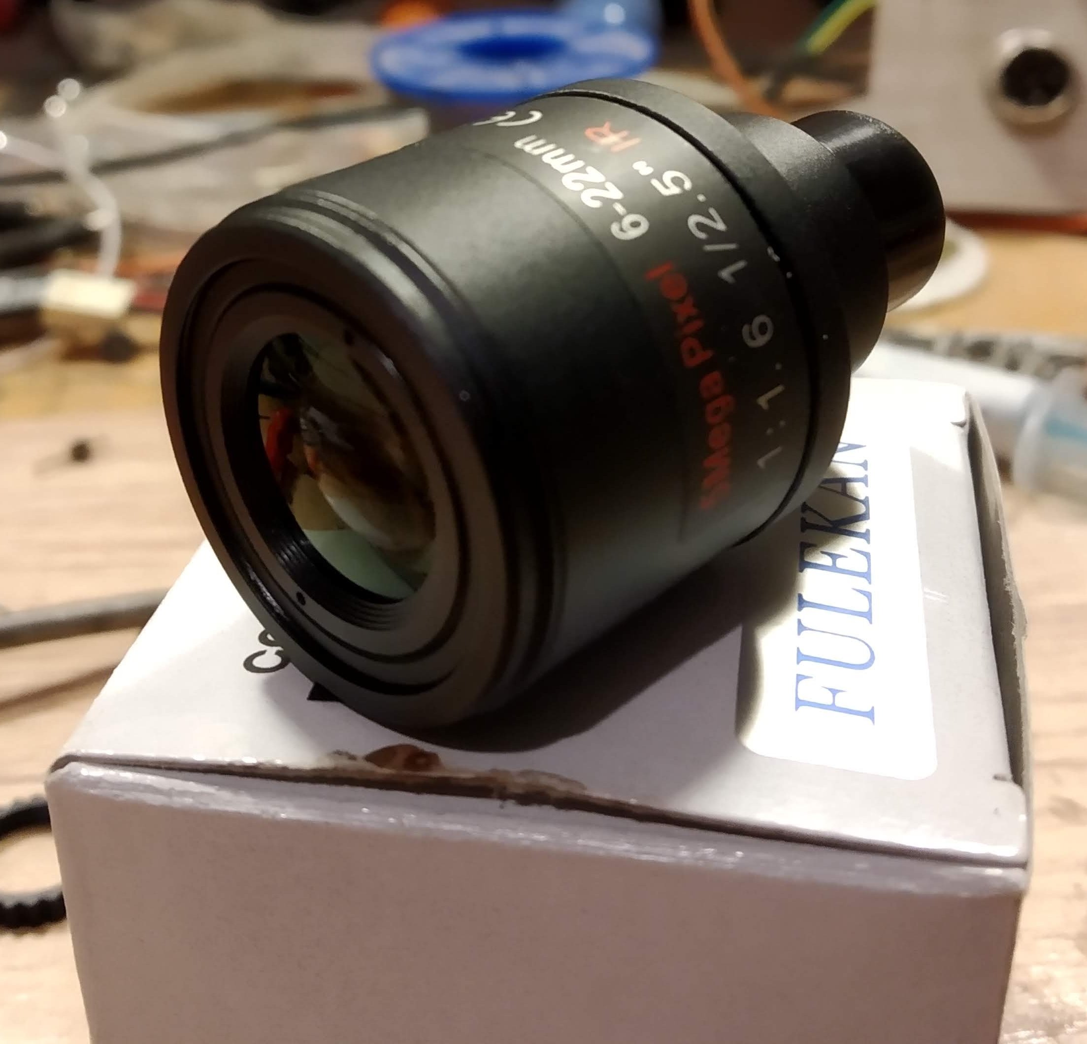

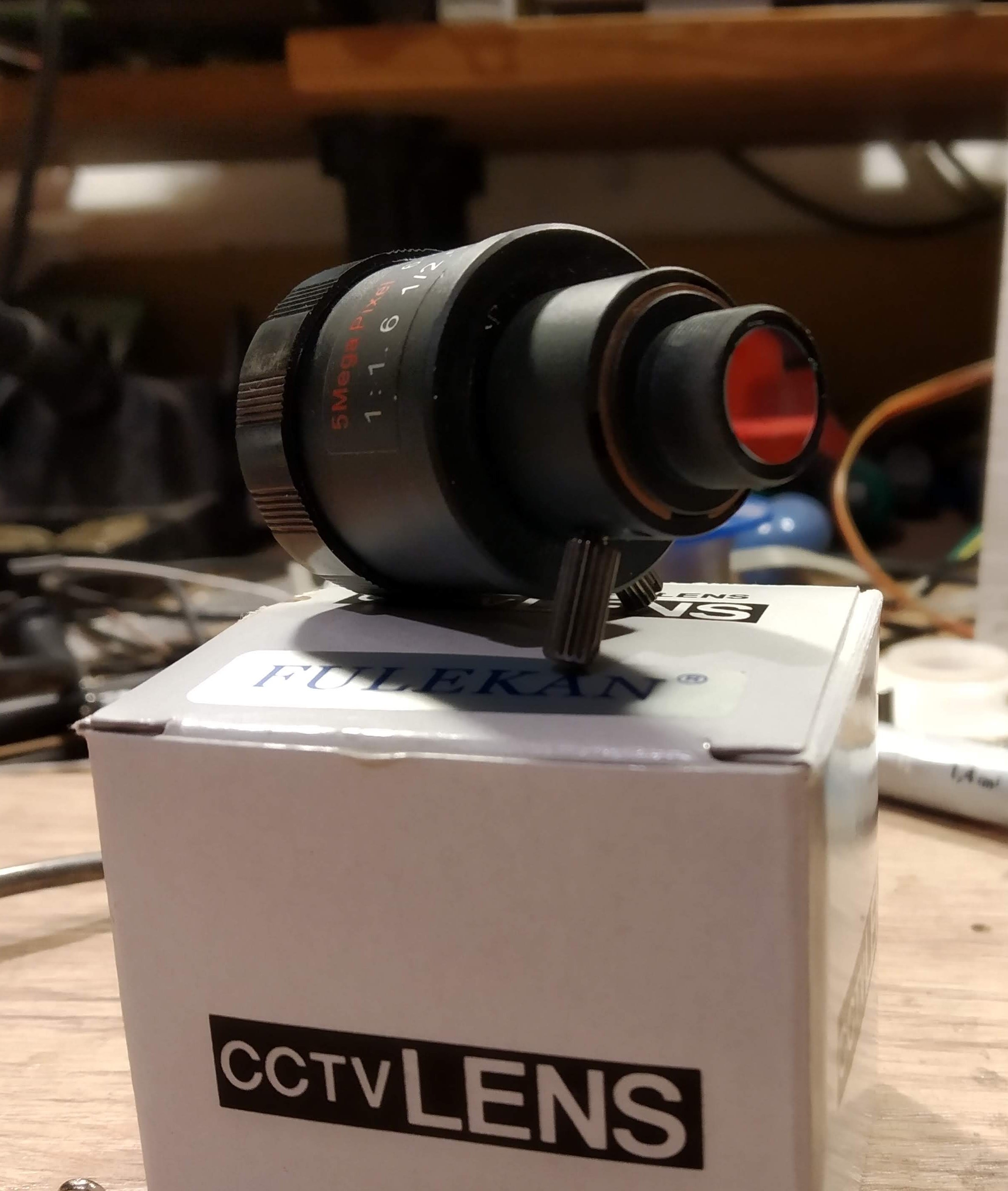

Kwota, jaką należy wydać za w/w obiektyw to około 13 dol. na znanym chińskim serwisie aukcyjnym. Jest to wersja manualna z zoomem 6 do 22mm, z mocowaniem M12. Pasuje do większości tanich kamerek od Raspberry Pi.

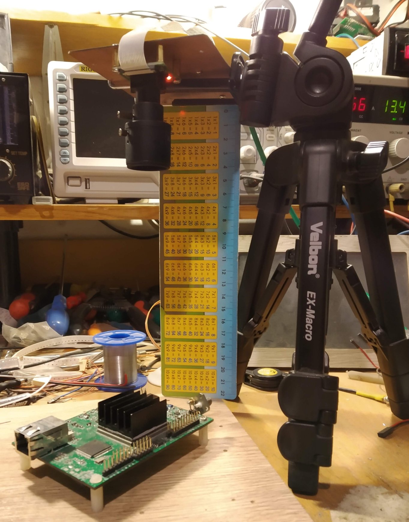

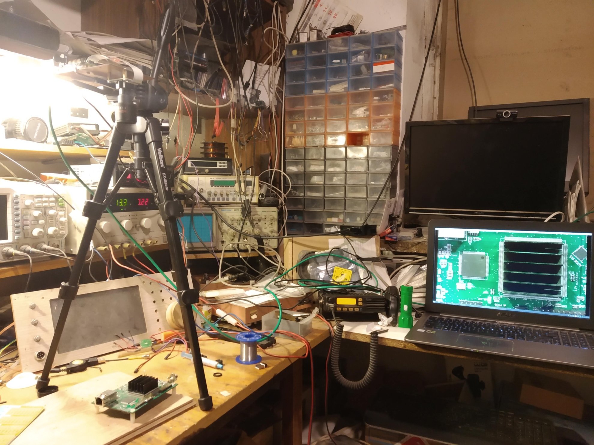

Platformą testową jest Raspberry Pi 3 w połączeniu z jedną z najtańszych kamerek 5MPx. Do testów całość umieszczona na małym statywie złożonym oraz rozłożonym.
Sam obiektyw jest solidnie wykonany - metalowa obudowa, optyka szklana, brak luzów na pierścieniach regulacyjnych ( zoom oraz ostrość ).
Obiektyw posiada mocowanie M12 pasujące do większości kamerek od Raspberry Pi
Pierwsze wrażenia oglądając sam obiektyw - bardzo pozytywne. Biorąc pod uwagę cenę - jest rewelacyjnie

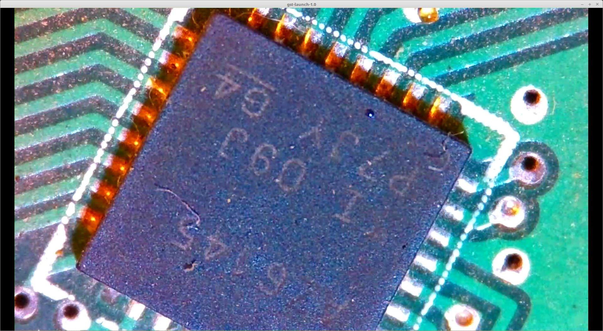

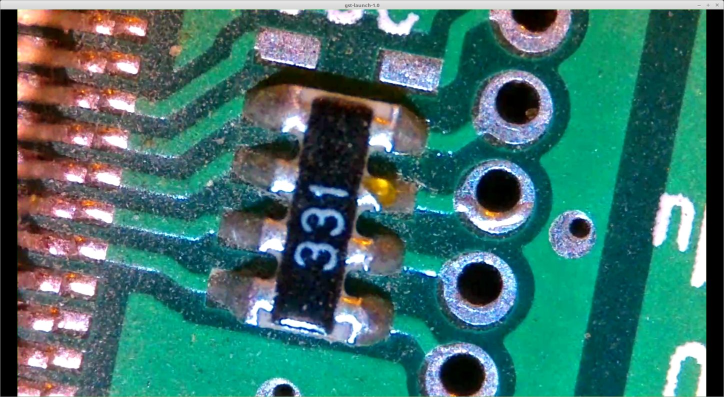

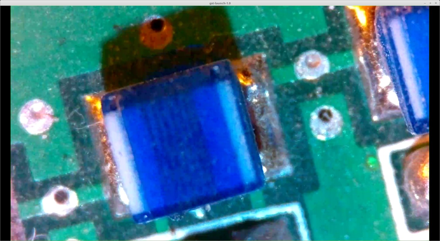

Co potrafi sam obiektyw ? Oceńcie sami. Dla mnie obraz jest bardzo dobry.
İmage İmage İmage İmage
Ze względu na "ruchliwość" całego statywu, mogłem nie trafić ostrością w punkt. Oświetlenie również było z ręki, jakąś małą latareczką ledową.
73 Paweł

Podoba mi się to. Wszystkie dostępne u chińczyka tego typu urządzenia maja za małą ogniskową. Pooglądać płytkę na tym można, ale podejść z lutownicą i pęseta to już problem. Profesjonalne medyczne mikroskopy są rewelacyjne do pracy, cena jednak powala.
Proponowane przez Ciebie rozwiązanie powinno być super. Trzeba tylko dopracować uchwyt do kamerki i monitora to pozwoli na montaż drobnych elementów.
Podaj link do aukcji lub nazwę tej kamerki.
73! Zbyszek

Zbyszku, kupowałem na tej aukcji
W planach mam jeszcze przetestować wersję 5-50mm oraz 100mm.
Występują również modele z wbudowanymi silniczkami od kręcenia pierścieniami ostrości i zoomu, ale są znacznie droższe i wymagają dorobienia sterowania - jeżeli będzie się ich używać w kamerkach nie dedykowanych.
Najpierw muszę je zakupić.
Przy tych obiektywach są pewne niuanse w ustawianiu ostrości, bowiem są to obiektywy dedykowane do kamer przemysłowych cctv. W nich występuje inna odległość tylnej soczewki obiektywu od powierzchni matrycy w kamerce.
Jednak jakość obrazka oraz w miarę duża wolna przestrzeń między obiektywem a powierzchnią PCB te niuanse wybacza, hi.
Obudowa będzie zrobiona, ale to po testach różnych konfiguracji obiektyw - kamera - odległość od pcb.

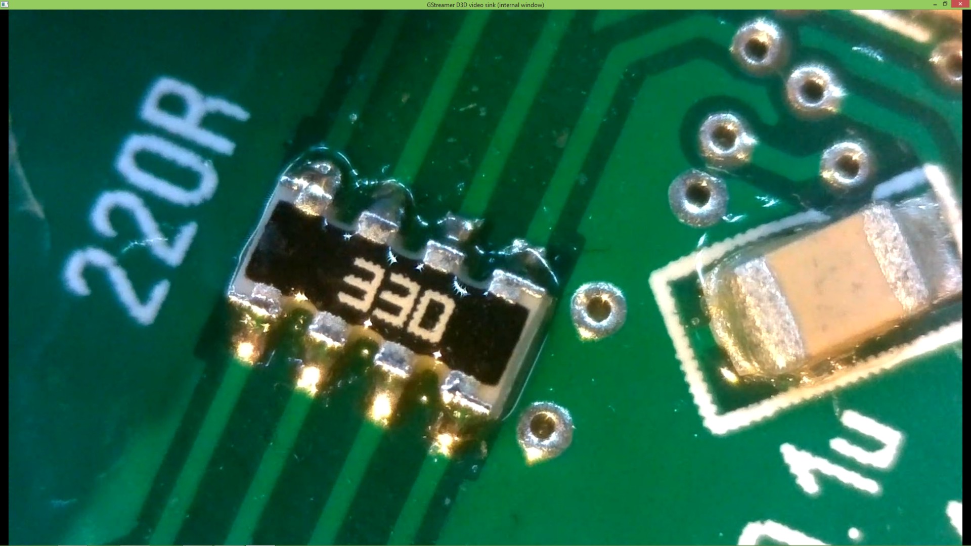

od siebie dodam że zastosowanie już zwykłego obiektywu od kamerki Raspberry Pi daje zadowalające efekty. Obiektyw który pokazał Paweł pozwala odsunąć się na sensowną odległość od badanego przedmiotu (np. kilkanaście cm) z zachowaniem dużego powiększenia i umożliwia np. usuwanie zwarć w komfortowych warunkach.
Mój przykład z obiektywem od kamerki B i Raspberry Pi zero po wifi, odległość od płytki około 3 cm.
73 Sławek
