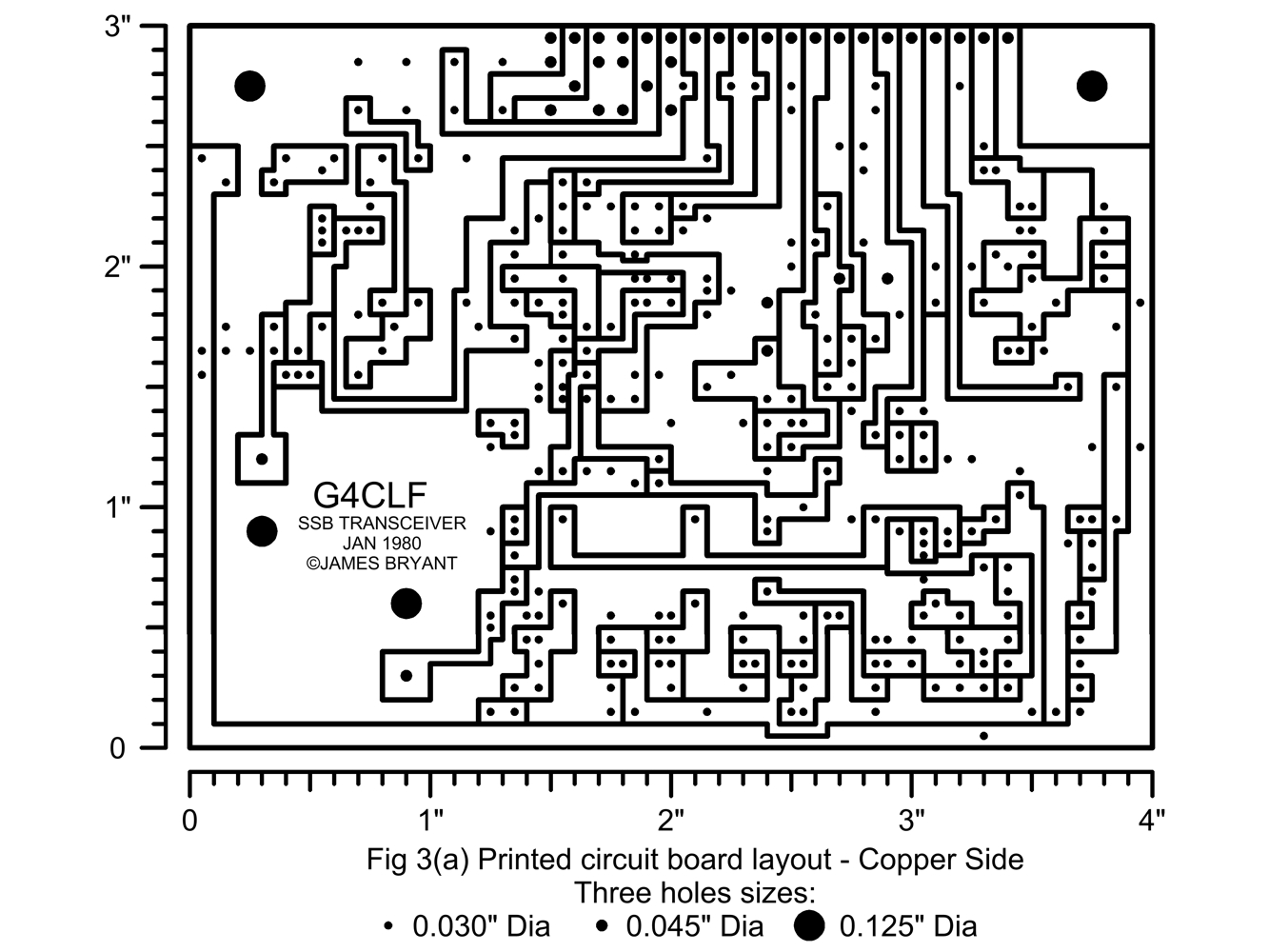

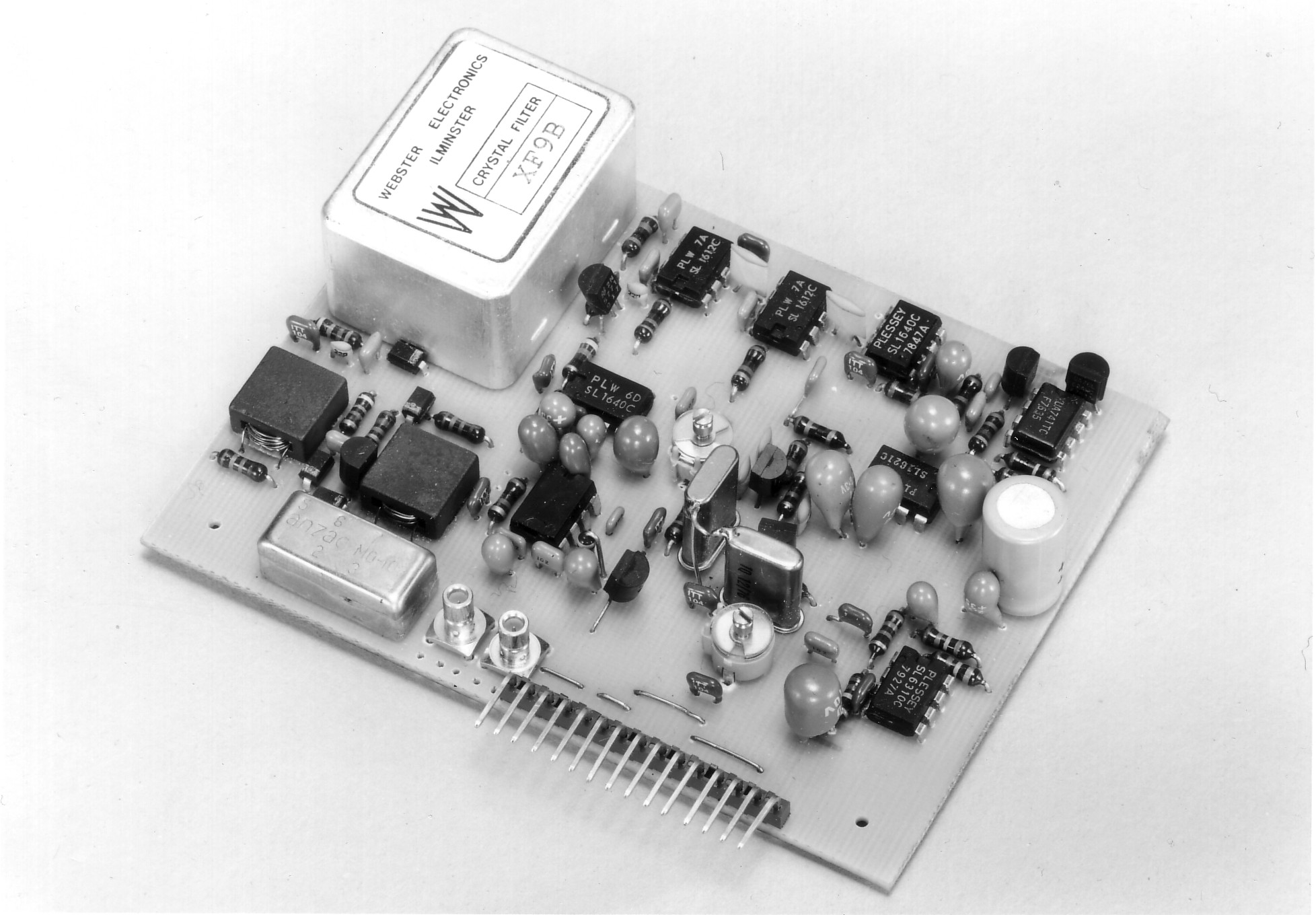

Witam wszystkich. Mam pytanie, do osób składających tą płytke. Interesuje mnie czy od strony montażowej trzeba tam "krosować" niektóre ścieżki ?
Pozdrawiam.
16-01-2019 20:51
SP5HBT Offline
Liczba postów: 154
Dołączył: 04-12-2014
RE: Płytka Plesseya G4CLF
Tylko cztery małe zworki widoczne przy złączu na zdjęciu gotowej płytki.
