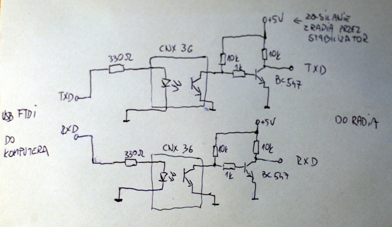

Witam. Szukam prostego rozwiązania na separację galwaniczną do interfejsu cat. Rozważałem taką opcję by do przejściówki usb-uart na ftdi http://https://pl.aliexpress.com/item/Hi...a9d4dfd6f9
podłączyć dwa transoptory o w taki sposób
Może to zadziałać?

TX i RX mają, ze tak powiem "przeciwne kierunki " i to musisz zmienić, same transoptory wystarczą obciążone rezystorami.
wpisz hasło w guglu "separacja galwaniczna rs232" to wyskoczą ci rysunki wyjaśniające nieco sprawę

Tranzystory za transoptorami dodałem by otrzymać taki sam stan na wyjściu jak na wejściu, bez tego miałbym negację stanu wejściowego. dobrze myślę?

Anody diod do (+) katody do sygnału, masz "0" na sygnale wejściowym > płynie prąd przez diode > tranzystor przewodzi > na wyjściu też stan "0", takie rozwiązanie stosuje w urządzeniach i działa.

A na to nie wpadłem, dzięki. Ale i tak przetestuję mój pomysł, właśnie kończę przygotowywać płytkę.
