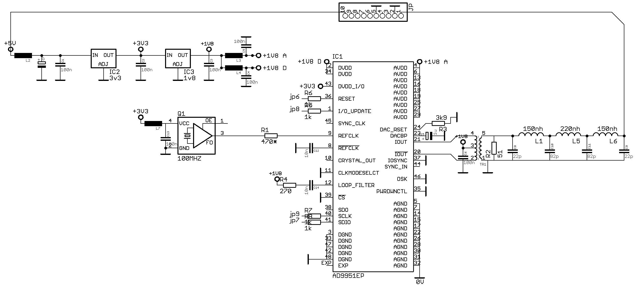

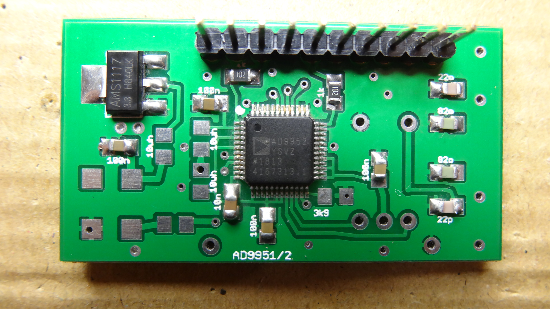

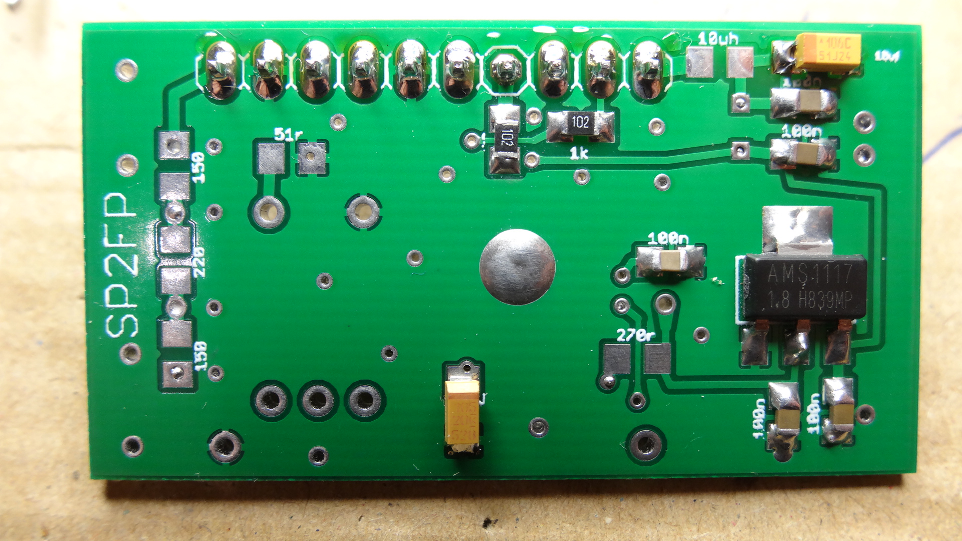

Powstał moduł z AD9952 zastępujący popularny chiński ad 9850
Pinologia i wymiary zgodne.
Czy ktoś z was podpinał AD9952 pod sterownik-procesor dla AD9850- w celu sprawdzenia czy coś wygeneruje ?
Nie mam jeszcze oprogramowania syntezy dla serii 9951-52
