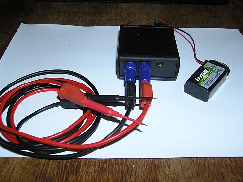

coraz delikatniejsze układy powodują, iż szukanie zwarć multimetrem może spowodować uszkodzenie układu.
Tutaj link http://www.marc.org.au/marc_images/beeper.gif do urządzenia
w którym w układzie pomiarowym występuje napięcie ok 100mV.
Układ do zrobienia na pająka w ciągu 10 minut, koszt kilka PLN
