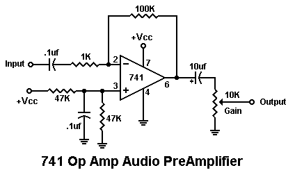

Cześc Wam
Mam pytanie. Czy stosując aplikację układu scalonego UA741 do tego odbiornika należy usunąć C5, C6 i wtedy puścić sygnał z R5 100kom do 741 a następnie do LM386 ?
Chodzi mi oto by recevier głośno działał ....

RE: A Simple Regen Radio for Beginners - ARRL
Nie. Zostaw aplikację tego wzmacniacza jak jest.
Dodatkowy wzmacniacz włącz zamiast kondensatora C4. Niestety wzmocnienie tego wzmacniacza jest za duże.
Wzmocnienie dodatkowego wzmacniacza określa stosunek wartości rezystora 100k pomiędzy wyjściem a wejściem odwracającym UA741 do wartości rezystora na wejściu (1k + oporność żródła - cokolwiek to znaczy). Tak czy siak, jest o wiele za duże i jakości dźwięku nie poprawi. Zamiast rezystora 100k wstaw na początek 10k i sprawdź czy efekt będzie zadawalający. Nie spodziewaj się jednak rewelacji.

Czesc. mozliwe ze w linku ponizej bedzie jakas podpowiedz. Rob uzyl wlasnie opamp 741 jako przedwzmacniacza m.cz. przed stopniem koncowym wzm.m.cz. (na tranzystorze).
Simple 3.5MHz direct-conversion receiver - opamp741
Ten Simple Regen tez chcialbym wykonac.
Udalo Ci sie moze wzenic 741 w ten uklad?
