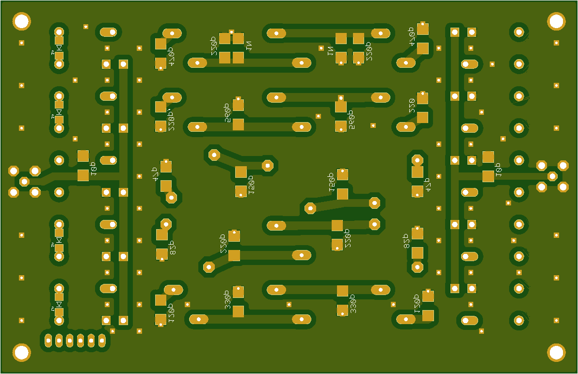

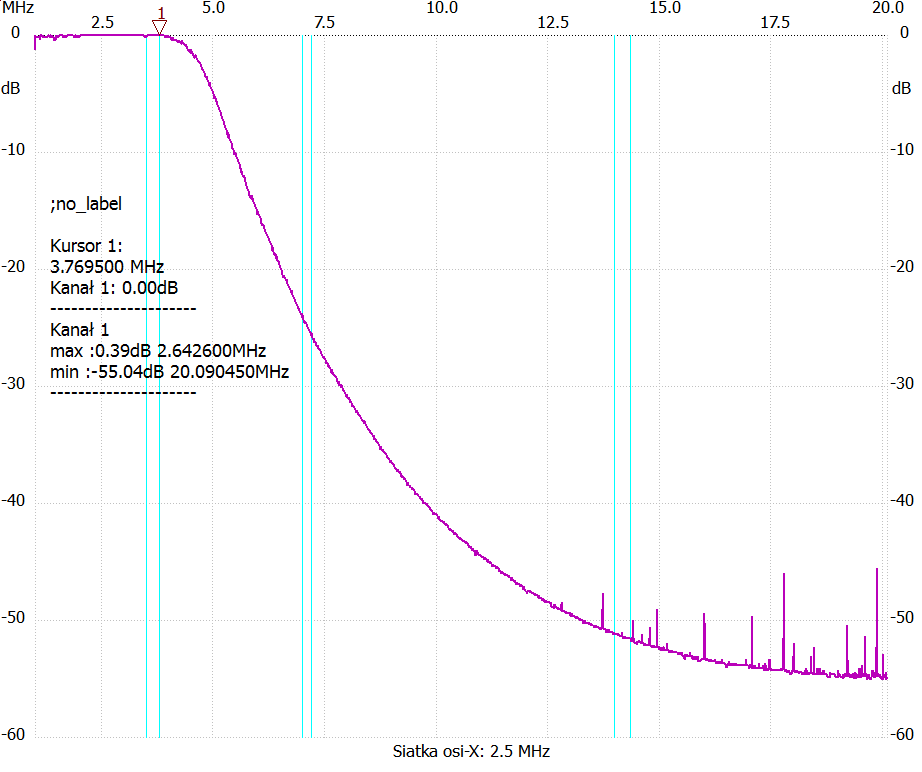

Przedstawiam projekt małego zestawu filtrów LPF dla wzmacniacza KF do 50 wat.
Największy kłopot to zakup kondensatorów C0G na napięcie 500v i więcej, ale udało się je zamówić na 50 szt takich zestawów. Czekam na dostawę. Filtry nie zawierają pułapek dla harmonicznych które trzeba precyzyjnie dostroić, oraz wymagają dokładniejszych pojemności. Sterowanie przekaźników za pomocą masy oraz +5-12v. Na płytce prosty reflektometr - elementy jeszcze nie były dobierane i są przykładowe.
Zestaw jest dostępny w formie kitu.
Link do strony LPF

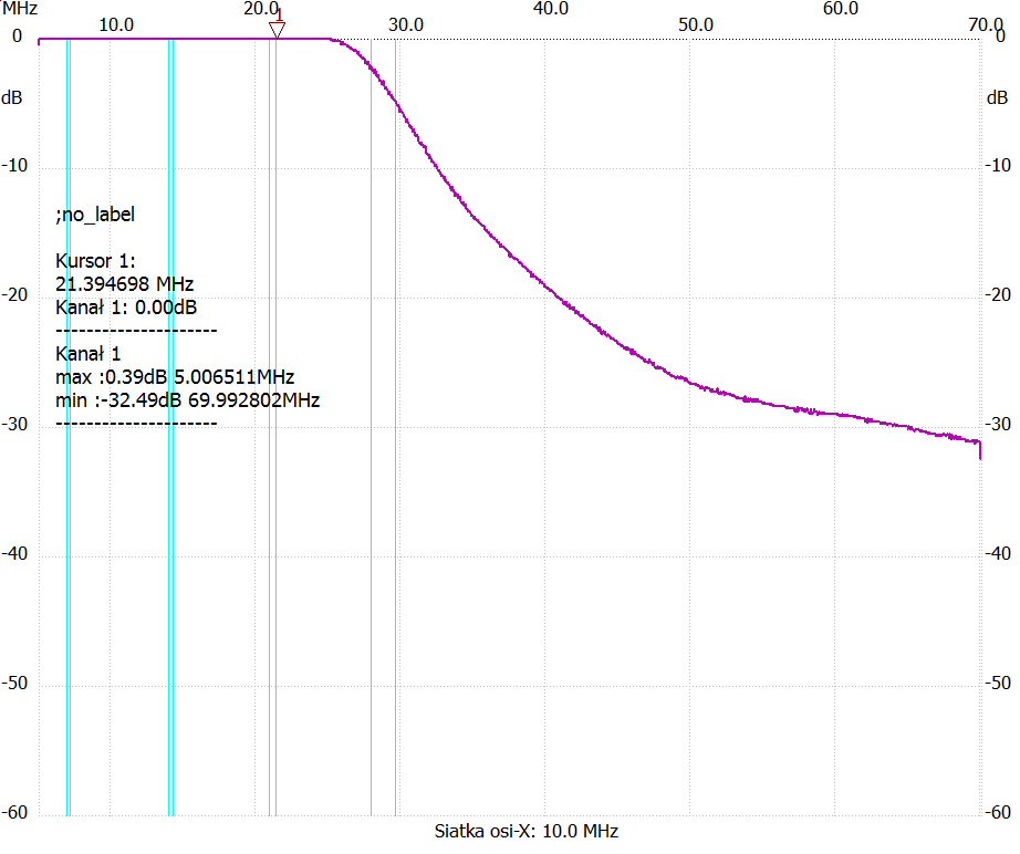

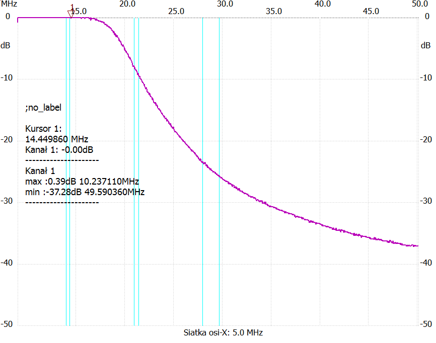

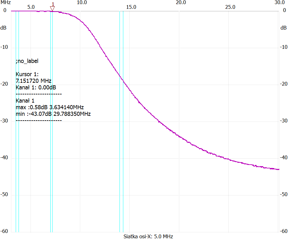

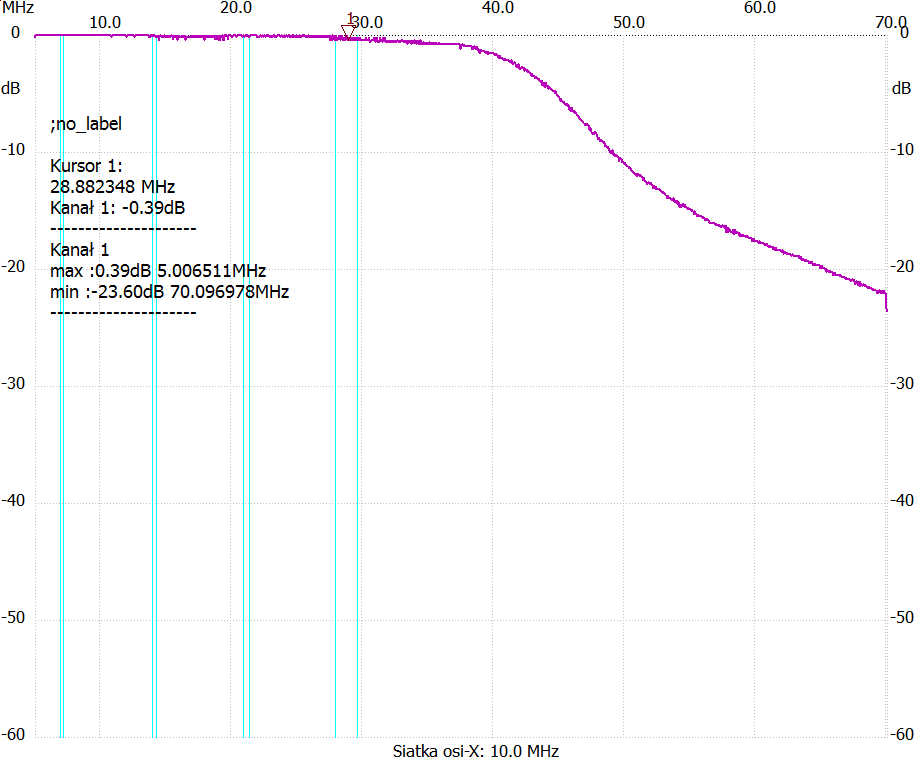

Pomiary NWT7
jeszcze zdjęcie
http://www.sp2fp.profimot.pl/LPF_HF_50_wat/lpfm.jpg

Przy pomiarach LPF wskazane jest pomierzyć mostkiem impendancji jaki jest SWR tych filtrów ( albo S11) - ja filtry LPF dostrajałem na najmniejszy SWR a wtedy tłumienie filtrów IL - nie dostałem 0,0 dB.

Witaj , Podchodzę bardziej praktycznie, podłączam taki filtr do TRXa K3 z cyfrowym pomiarem SWR i widzę swr przed filtrem, za filtrem mam zapięty reflektometr i dalej sztuczne obciążenie - sprawdzam ile mocy tracę. Jeśli swr jest 1:1,0 max 1:1,1 to uważam ten wynik za poprawny, Antena w całym paśmie nie ma czystych 50OHM więc teoria nie do końca sprawdza się w praktyce. Symulując obliczenia filtrów brałem pod uwagę straty przy obciążeniu 30-80OHM nie uwzględniając dodatkowo reaktancji, bazowałem na typowym szeregu kondensatorów i możliwości ich zakupu. Możemy wyliczyć i wykonać dużo lepsze filtry, ale do ich prawidłowego działania przyda się skrzynka antenowa. Tutaj chodziło o porosty projekt LPF bez pułapek wymagających przynajmniej strojenia NWT.
Najgorsze jest to że obecnie trudno kupić prawdziwe rdzenie amidona, chyba że import z USA+cło +vat+przesyłka. T50-2 oryginalne udało mi się nabyć w rozsądnej cenie. Żółte od "micrometals" dają radę m ale to też nie to co było kiedyś, a czarne od chińczyka grzeją się wnosząc straty mocy. Posiadam podobny LPF na rdzeniach z przed 8 lat i tam nic się nie grzeje przy 40 watach. Podmieniłem je do tego projektu i ewidentnie jest to wina obecnych rdzeni które się dużo szybciej nasycają.

Wykonałem nową płytkę z miejscem na gniazda UC1, zrezygnowałem z rdzeni na 30MHz nawinąłem cewki powietrzne 8zwoi/fi6mm dne0,6mm , dobrałem itd, uzyskałem lepsze parametry jak na rdzeniu t50-10. T.j; przy podanych 50 Watach z TRXa 29 MHz z rdzeniami miałem 43-44 waty out, cewki powietrzne 47 wat i tutaj nic się nie grzeje, dodatkowo dołożyłem na wejściu i na wyjściu płytki - najpierw trymery- aby zrekompensować indukcyjność styku przekaźników i indukcyjność lini prowadzącej sygnał - nie udało się dokładnie poprowadzić 50 omowego paska - Ustaliłem że 10 pf jest optymalne i wlutowałem kondensatorki stałe. Uzyskałem 49 wat dla 29 MHz - czyli 1 wat strat z podanych 50. Pomiary dokonane z kalibracją zestawu -kable, reflektometr, sztuczne obciążenie, bez lpf-u, itd .
Wkradł sie drobny błąd na pcb w układzie reflektometru więc potrzebne jedno ciecie i zworka, ale da się to wykonać. Powalczę jeszcze ze stratami na samym mostku pomiarowym.
Zapytam czy ktoś zna indukcyjność styku popularnego przekaźnika 10x10x20mm axicom, simens itp. dla potrzeb symulacji obwodu LPF?

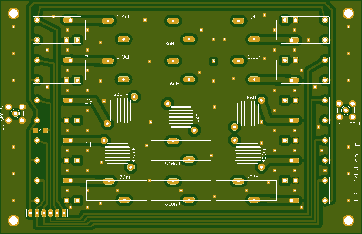

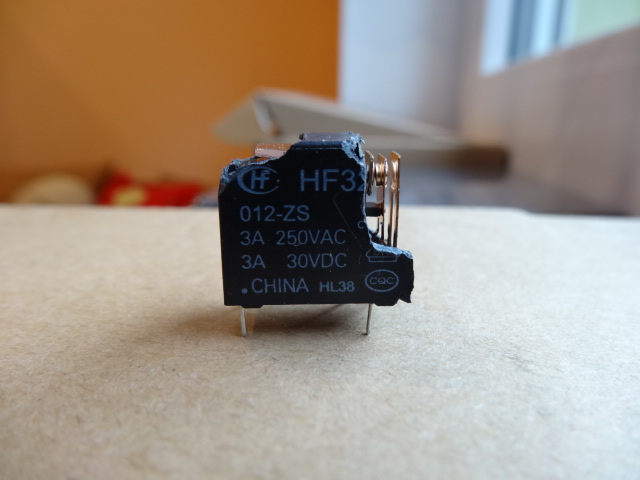

Szykuję filtry LPF dla większej mocy do 200 wat - trzy x pi i chcę zastosować przekaźniki HF32F. Tanie, styki dobrze wyglądają, są krótkie, nie idą przez całą obudowę przekaźnika. Dostępne nawet dla prądu 10A.
Może jakieś sugestie ?

Ja do przełącznika antenowego kupowałem w TME Weidmuller RCI314012. 16A, styki bardzo krótkie jak na taki prąd. Tylko ta cena....
Link do TME
