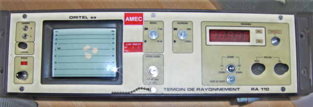

Mam problem w którego rozwiązaniu liczę na pomoc.
Naprawiam stary sprzęt ORITEL RA110 który potrafi monitorować sygnał z nadajnika w przedziale od 0.4 MHz do 500 MHz (takie coś a'la odbiornik panorawiczny tyle, że można mu dać na wejscie kilkadziesiąt watów).
Problem jest ze sterownikiem zrobionym na starym procesorze MC68B09.
W drugim egzmplarzu już sprawnym sprawdziłem praktycznie wszyskie elementy poza układem PAL16L8A który podłączony wprost do Eproma 2764 prawdopodobie zabezpiecza dostęp do oprogramowania.
Niestety układ PAL uległ uszkodzeniu. W sieci czytaem, ze można skopiować niezabezpieczony PAL (układ kombinacyjny) na nowsze rozwiązanie oparte o układ GAL16V8.
Czy ktoś z uczestików lub gości forum potrafi skopiować układ PLD z zawartością PAL16L8A na GAL16V8 nie niszcząc oryginału?
73, Mietek
27-04-2018 13:51

Niestety nie dysponuje schematami naprawianego sprzętu. Ze schematami można by było zasymulować funkcję PALa na innych elementach.
Naprawiony już egzemplarz RA110 miał łatwe do zlokalizowania uszkodzenia poza "rozumem" tj zwarte tantale, uszkodzony stabilizator i monitor CRT.
73, Mietek
