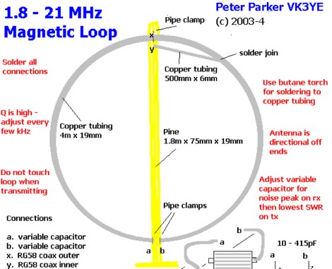

Chciałbym zbudować antenę magnetyczną na zakres częstotliwości 1.8-21 MHz z okazji targów pracy w Hrubieszowie. Mam ICOM-a 706 i fajnie by było pokazać zainteresowanym co słychać na falach krótkich, powiedzieć coś o naszym hobby.
Znalazłem coś takiego (załącznik) lecz nie mogę określić rozmiaru pętli sprzęgającej.
Liczę na Waszą pomoc.

Wydaje mi się, że na rysunku jest wszystko!!

Widzę jakąś linkę po prawej górnej stronie. To nie przypomina mi pętelki.

To nie musi być "pętelka". Ma to być obwód sprzęgający - w tym wypadku jest on w postaci prostej rurki o długości 500 mm i średnicy 6 mm przylutowanej z jednej strony do cewki jednozwojowej o obwodzie 4 metrów i kształcie koła.

Ale to właśnie jest pętla. Jest kilka możliwych konfiguracji sprzężenia. Tu masz 500mm, ale lepiej zrobić np. tak https://www.amateurradio.com/multi-band-...mma-match/ i dobrać odpowiednią długość pętli, a dopiero na koniec, jak już się dobrze wystroi, ewentualnie zlutować na sztywno.

A czy można zrobić antenę magnetyczną nie z rurki tylko sztywnego drutu miedzianego o średnicy 5mm i do tego pętelkę jedna piąta (1/5) średnicy anteny ?

Można zrobić z drutu, rurki, pręta, płaskownika - czy co tam masz pod ręką. Nie musi być nawet miedź, ale inny przewodnik.

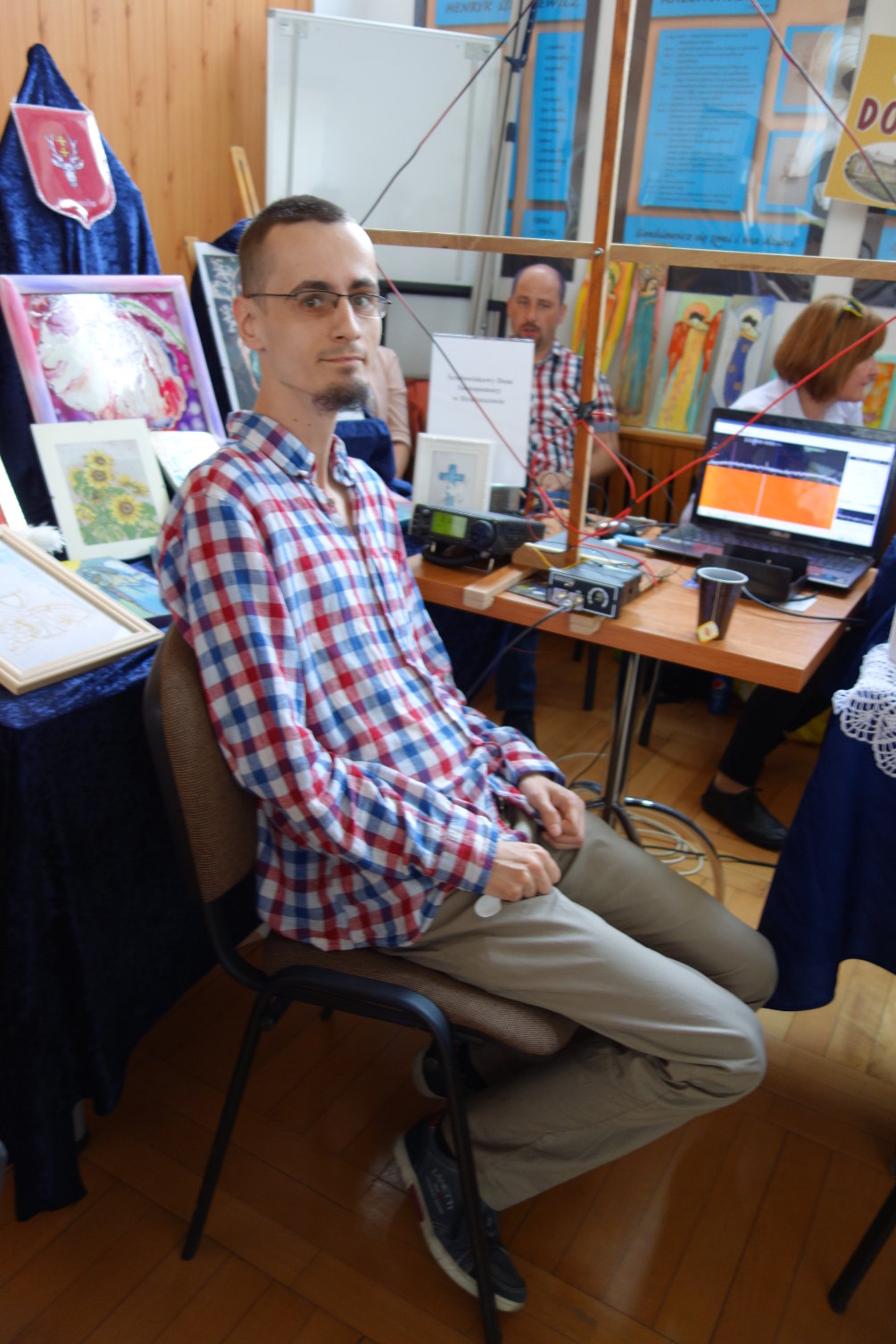

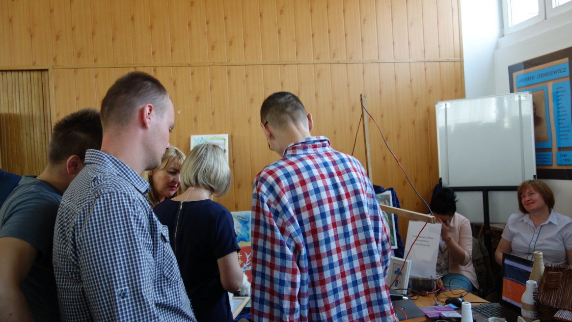

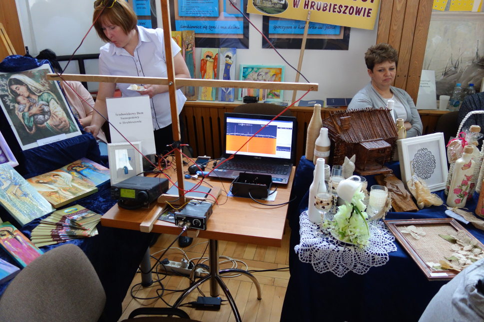

To efekty Waszej pomocy. Super antena. Oto fotki z targów pracy.
