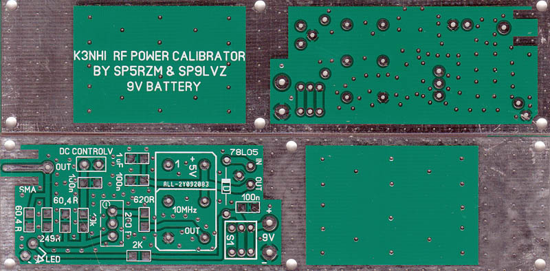

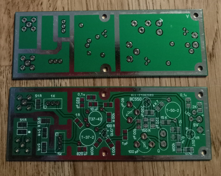

RE: Kalibrator S-metra
Znakiem tego potrzebny generator sygnałowy, skalibrowany by móc podać sygnały o odpowiednim poziomie.
Ostatnio koledzy w SP budowali coś takiego :
http://plessey-hm-group.radiowo.vdl.pl/s...php?tid=36
W załączniku przykład prostego rozwiązania.
.pdf  rf_power_calibrator_844.pdf (Rozmiar: 238.47 KB / Pobrań: 2131)

AdamC
Dokładnie o coś takiego mi chodzi tylko materiały na podlinkowanej stronie nie są dostępne.
(może wystarczyłaby próba przystąpienia do tej grupy ale efekt nie jest pewny a poza tym nie chcę się fikcyjne "zapisywać")
Napisałem już do kol. Marka SP5RZM ale na razie bez odpowiedzi.

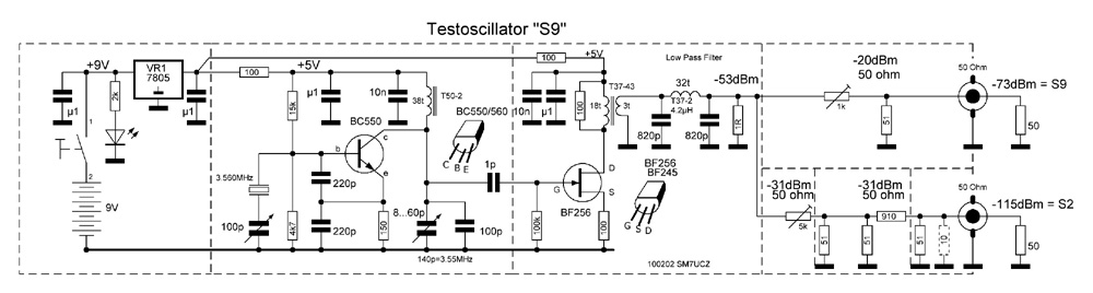

Pewnie chodzi Ci o coś takiego:
http://www.sm7ucz.se/KRAS/KRAS.htm
patrz na dole strony.

Jecek SP5OXJ
"Testoscillator" ze strony SM7UCZ też spełnia moje oczekiwania. Zresztą jest tam sporo innych ciekawych informacji. (Twoje znalezisko potwierdza pogląd, że w sieci jest prawie wszystko, gorzej z odnalezieniem..)
Decyzji co do opcji jeszcze nie podjąłem, wolę sprawę głębiej przemyśleć...
