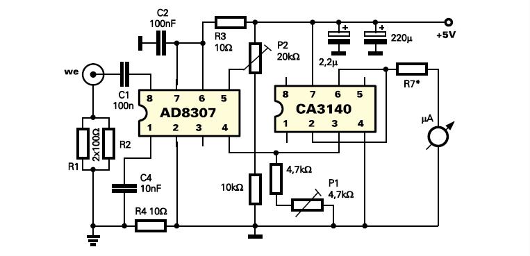

Witam wszystkich. Potrzebuje zbudować czuły miliwoltomierz w.cz od 0 do około 1 V.
W necie jest świetny układ na AD 8307, ale jest to układ logarytmiczny, super do strojenia odwodów LC. Potrzebuje układ do mierzenia napięć w.cz w woltach.
Zastanawiałem się nad układem AD 8361, mam pytanie co o tym sądzicie, ażeby go wstawić w miejsce AD8307, oczywiście inny układ wyprowadzeń, czy ktoś robił coś podobnego? Pozdrawiam.
