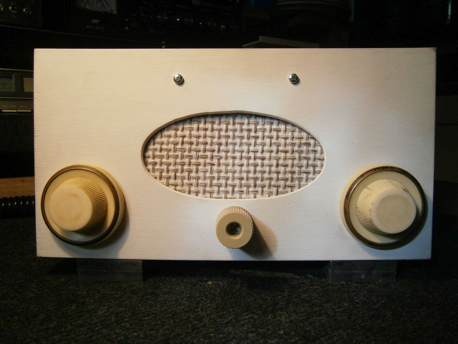

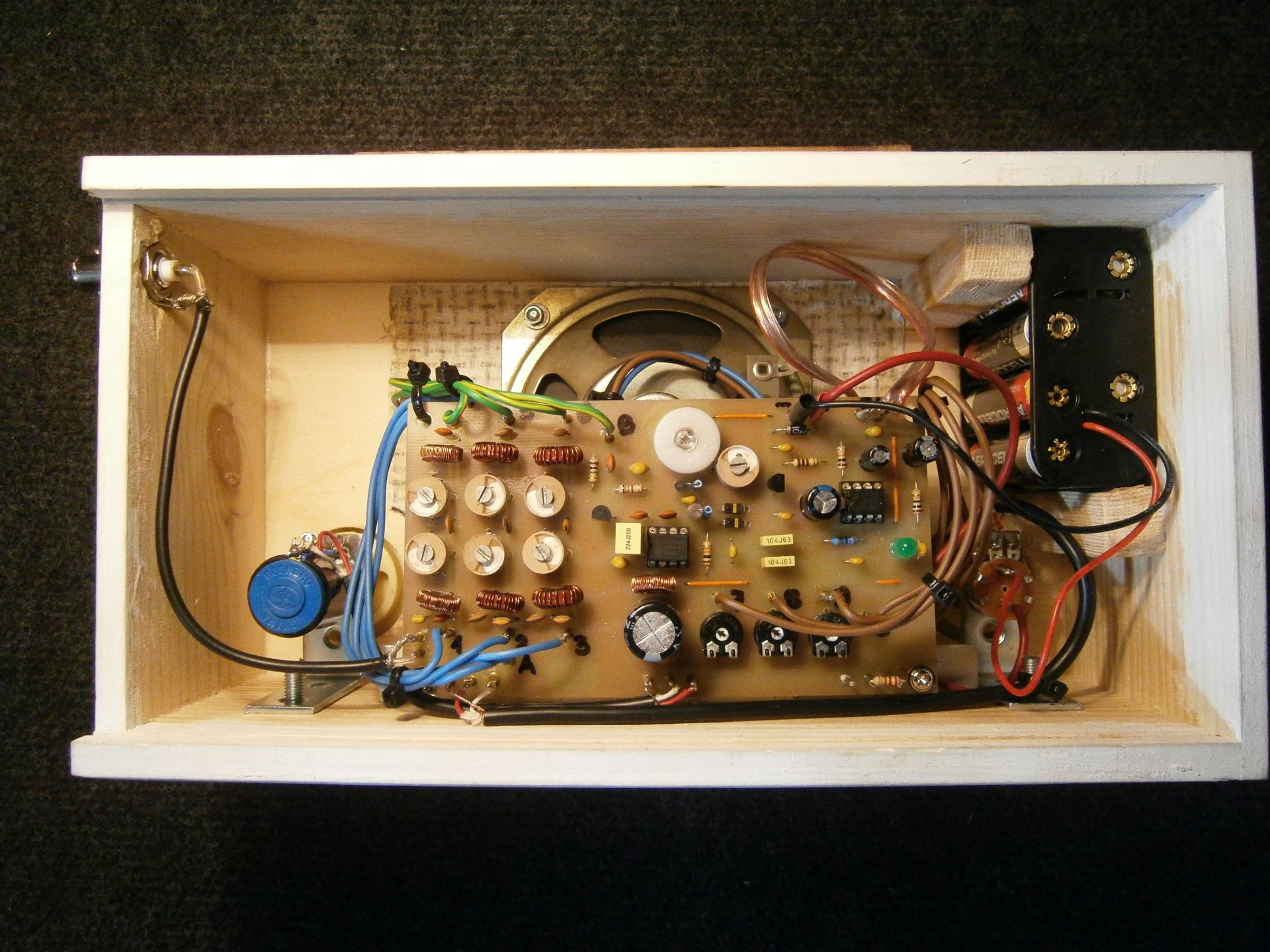

W zimowe wieczory zrobiłem coś, co byłoby jakąś namiastką radia w stylu retro (konstrukcja jak również obudowa). Powieliłem pomysł Luca F6BQU ze jego strony RX_3BAND.
Część elektryczną umieściłem w....drewnianym pudełku na chusteczki higieniczne, pomalowałem farbą emulsyjną, założyłem stare pokrętła i wyszło coś takiego :
Prostota układu okupiona jest nie najlepszą czułością i selektywnością. W miarę poprawnie odbiornik pracuje w paśmie 80m, gorzej jest na 40m (w tle słychać stacje broadcastingowe - czy ktoś może mi wyjaśnić dlaczego ? - czyżby filtr pasmowy zbyt szeroki ?), najsłabiej jest w paśmie 20m (poziom harmonicznych jest zbyt niski i stąd poziom odbieranego sygnału też jest niewielki).
Mimo tych wad odbiornik sprawia mi ogromną frajdę - tak przynajmniej wyobrażam sobie specyfikę i klimat radiofonii sprzed półwiecza (co było moim celem).
