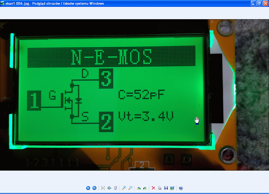

Takie wartości C mają moje tranzystory
C-1,32nF jest nie do przyjęcia.(post 13)

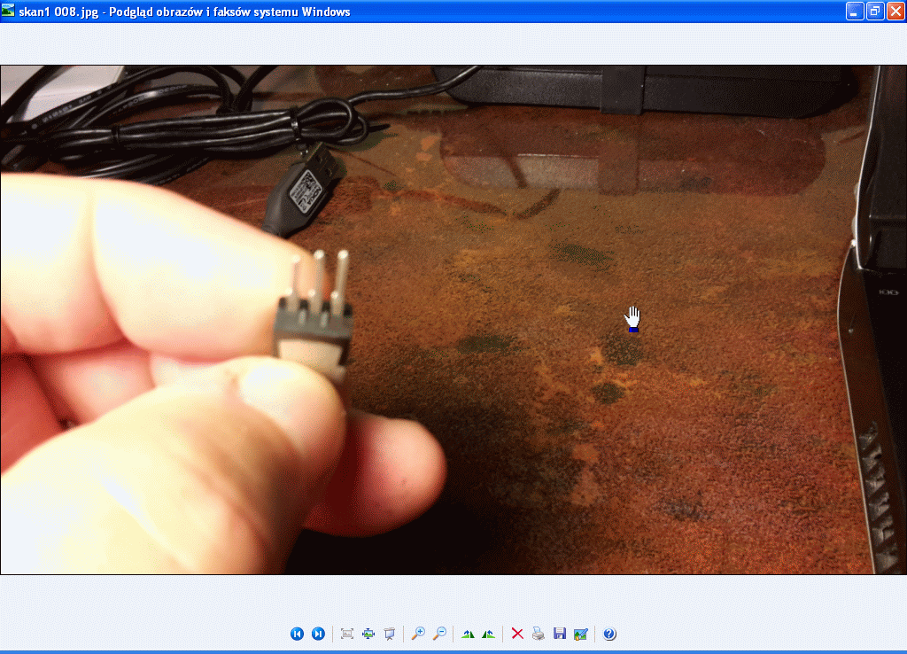

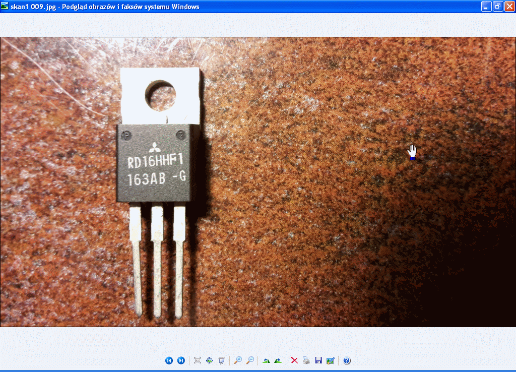

Andrzeju -dobry trop .
Prawdopodobnie masz podróbki rd16
https://www.vk4adc.com/web/ebay-scams/17...fake-semis
na forum gdzieś są zdjęcia . Oryginał ma charakterystyczne wystające wypustki między nogami, dwa kółka z literą i cyfrą .
jeśli trzeba to pstryknę foty i podeślę

A jaka jest teraz opinia Pawle.
İmage , İmage
Oryginał,czy podróba

SP2FP Offline
PAWEŁ
Liczba postów: 184
Dołączył: 01-11-2009
Post: #25
RE: Pytanie o transformatory w.cz.
na oko oryginał
(Ten post był ostatnio modyfikowany: 19-06-2018 20:42 przez SP2FP.)
19-06-2018 20:42
Post: #26
Dzięki, to dobra wiadomość.

Jeden tranzystor upaliłem, dziś przyszły mi kolejne dwa, trochę inaczej wyglądające.
Te mają inne parametry, mniejsza pojemność ale niewiele bo 790pF, tamte to pewnie były malowanki.
