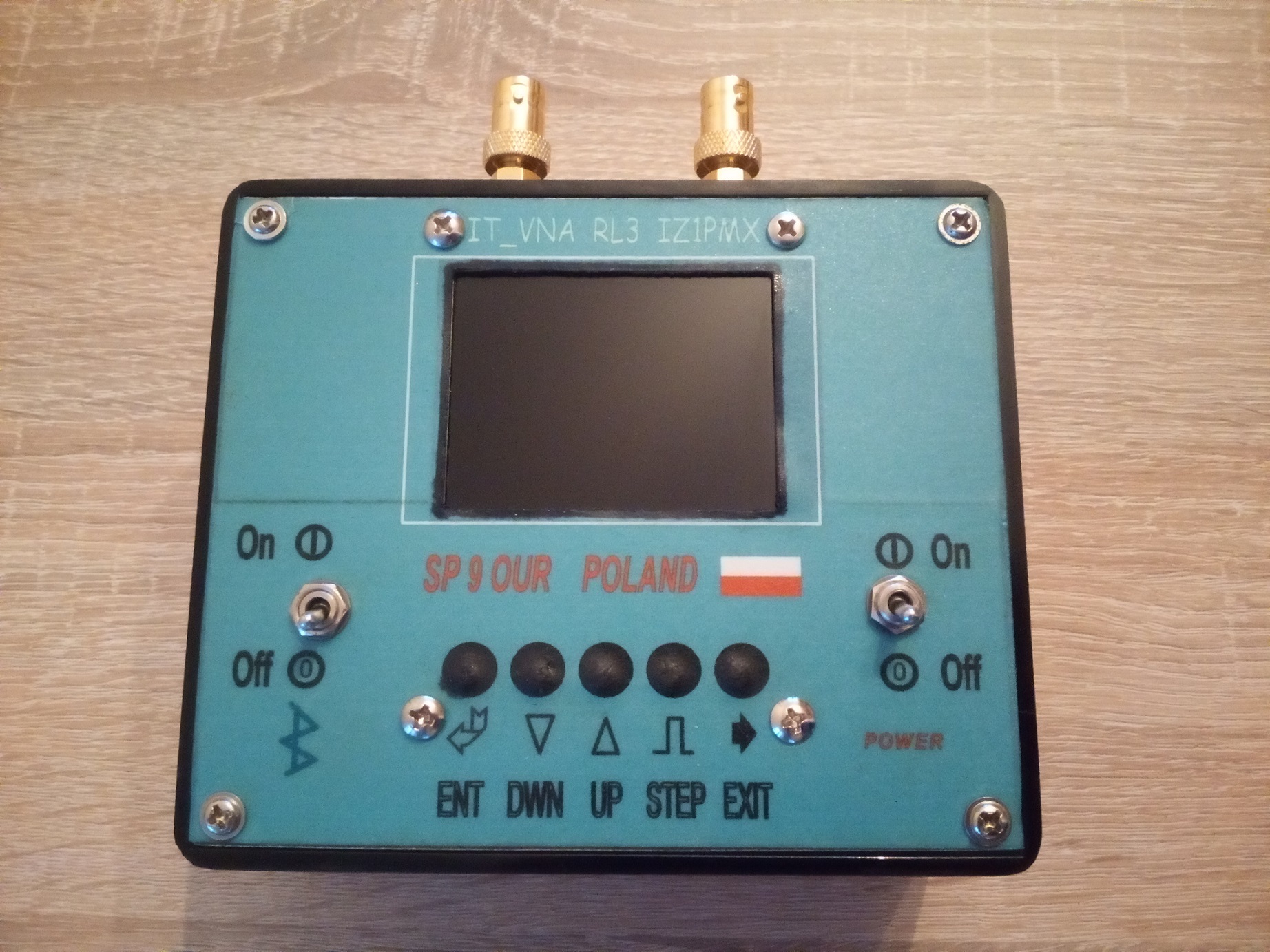

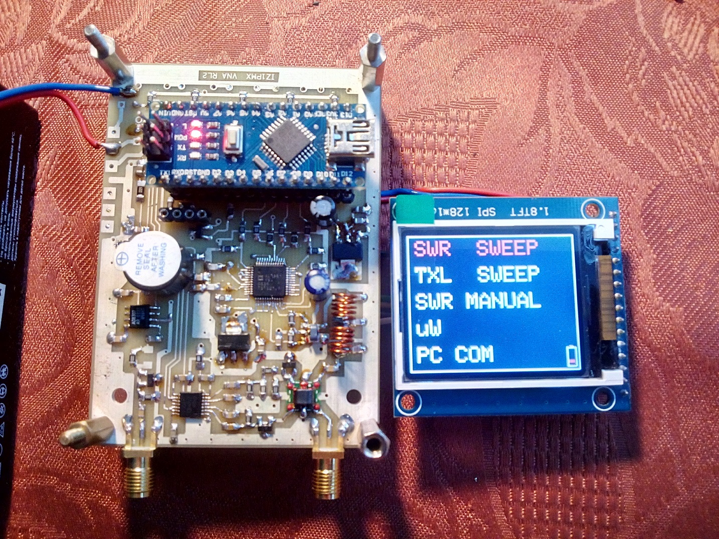

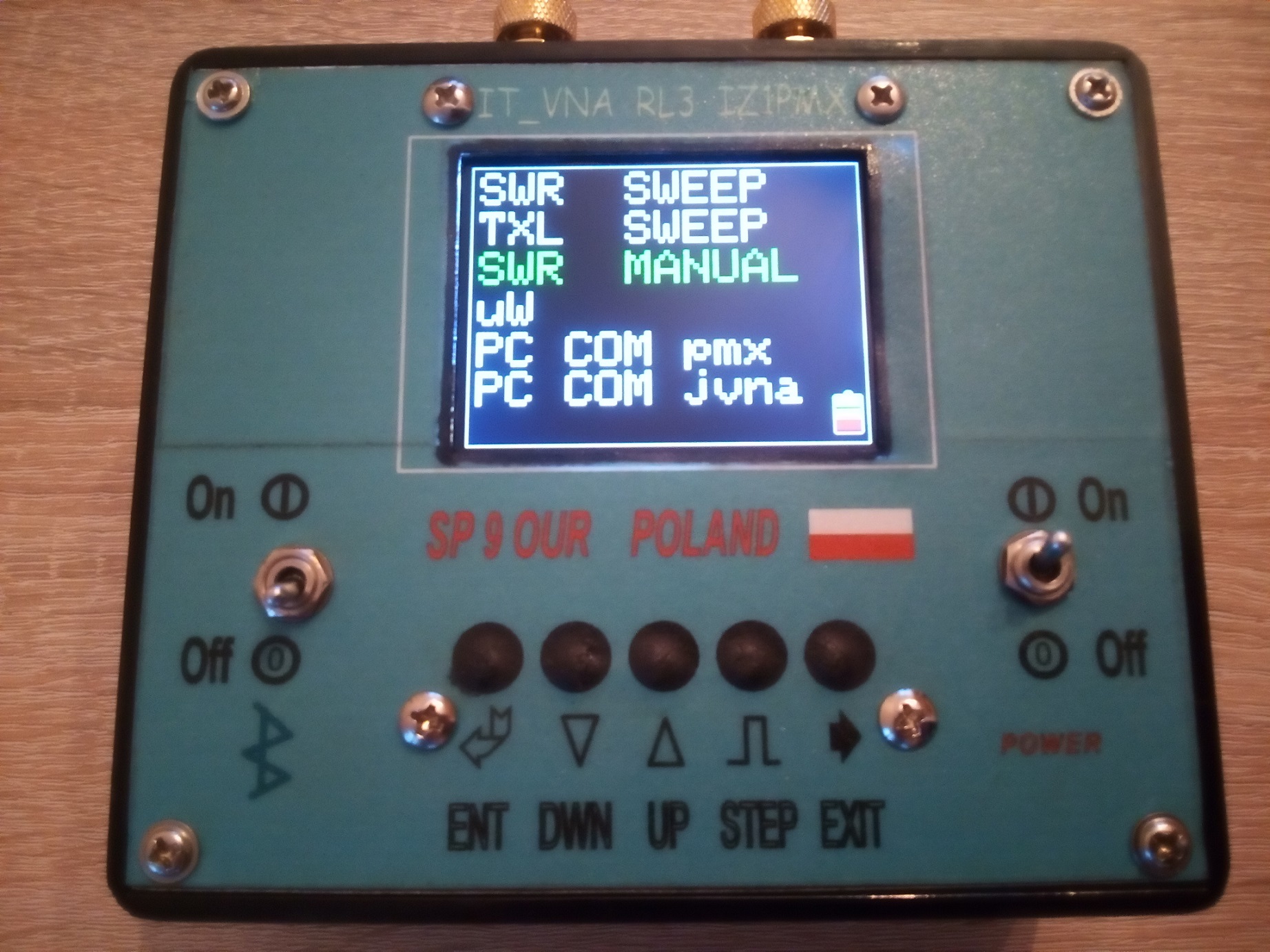

Witam. Chciałbym przedstawić odwzorowany przeze mnie analizator antenowy wg. kol. Alfredo IZ1PMX. Do jego wykonania skłoniły mnie głównie dwie rzeczy: szerokie pasmo częstotliwości pracy urządzenia i stosunkowo prosta konstrukcja. Dodatkową zaletą był fakt, iż Alfredo oferował ( być może dalej oferuje - info na Jego maila ) PCB wraz ze strategicznymi elementami typu trafo, stabilizatory, detektor AD itp. Analizator oparty jest o moduł Arduino Nano, który steruje pracą DDS AD9951 i wyświetlaczem LCD ILI9341 2,4 cala. Może pracować autonomicznie lub współpracować z oprogramowaniem zainstalowanym na komputerze, poprzez złącze USB albo wewnętrzny moduł bluetooth. Cała dokumentacja, rozwój urządzenia, modyfikacje, opisy programowania modułu Arduino oraz firmware, umieszczone są na stronie http://www.qrpitalia.it Wszystko jest w języku włoskim (dla mnie niestety), ale od czego jest tłumacz wujka google Smile

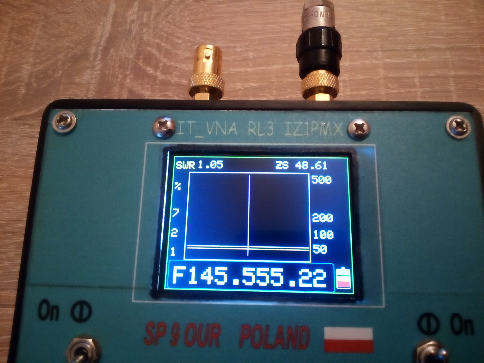

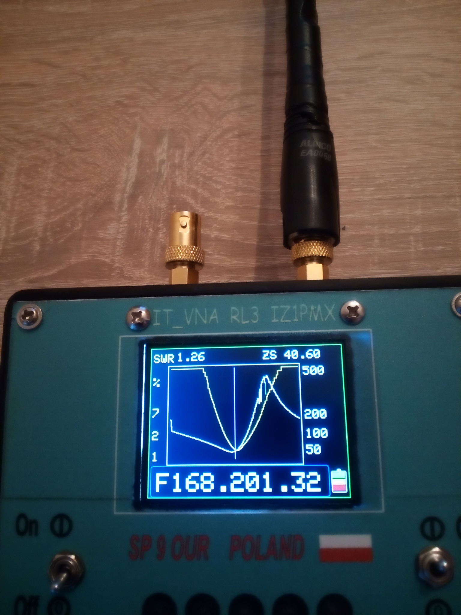

Analizator, dzięki wykorzystaniu AD9951 pracuje w całej szerokości generowanych przez ten układ częstotliwości. Urządzenie dopiero co skończyłem, pomiary anten dopiero przede mną (nowe QTH - anteny do zawieszenia gdy śnieg stopnieje), ale załączam pomiar terminatora 50 ohm oraz anteny radiotelefonu Alinco, w paśmie 120-180 MHz wpisanym do analizatora.
