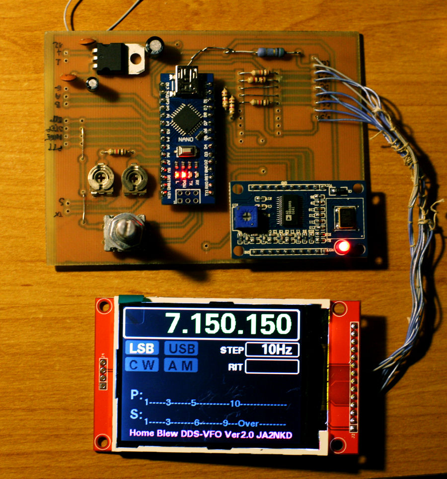

Czy ktoś próbował zrobić sterownik radia wg JA2NKD?
Walczę z tym od jakiegoś czasu i udało mi się znaleźć właściwe biblioteki tak że udało się zrobić weryfikacje w arduino bez błędów.
Arduino wersja 1.8.5
Uruchomiłem z wyświetlaczem 2.8 spi ili9341.

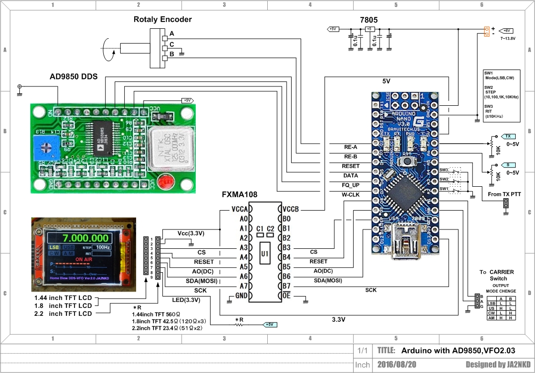

Tak wygląda moja wersja urządzenia. Zamiast konwertera napięć FXMA108 zastosowałem dzielniki napięciowe na rezystorach 1k i 4,7k smd.
