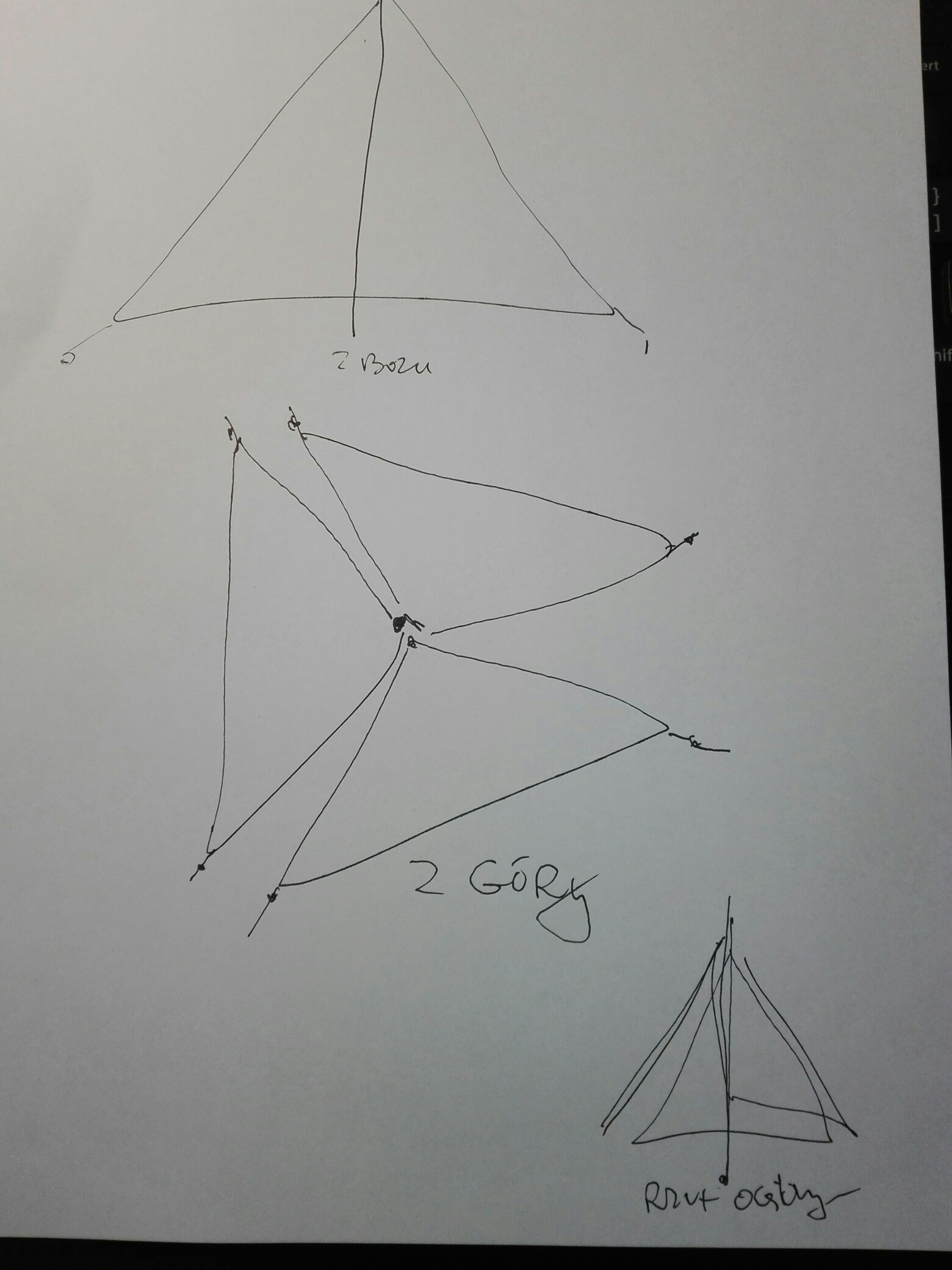

Pole antenowe 50m x 40m i maszt wojskowy na korbę przedłużony do 20m. Szczyt wzgórza (pioruny walą ostro). W dole, w odległości 15km widać cały Kraków i wszystko co radielektroniczne z nim związane. Mam jeszcze demobilowe dipole 2x40m z 20 metrowymi drabinkami od R140 - linka miedziana fi 4 mm.
Co z tego da się wykombinować zakładając nieograniczone możliwości ?
Nie ma szalonych pomysłów na szybko - czyli będzie standard. Inv V i po kłopocie.

Inv V fajny. Ja ostatnio myślałem co bym zrobił/zrobię gdy będę miał/budował dom. Oczywiście warunki antenowe są najważniejsze i pomyślałem o trzech antenach delta na jednym maszcie przełączanych na górze lub trzy koncentryki wprost do domu.
To fajne do eksperymentów. Delta ma sens...

A czy one - te delty, nie będą miały na siebie wpływu ? To znaczy jak jedna będzie pracować to te dwie pozostałe ... co? uziemić? zostawić otwarte? porozpinać na rogach ? Zwarte pętla w pobliżu - oddziałuje na tę aktywną ...

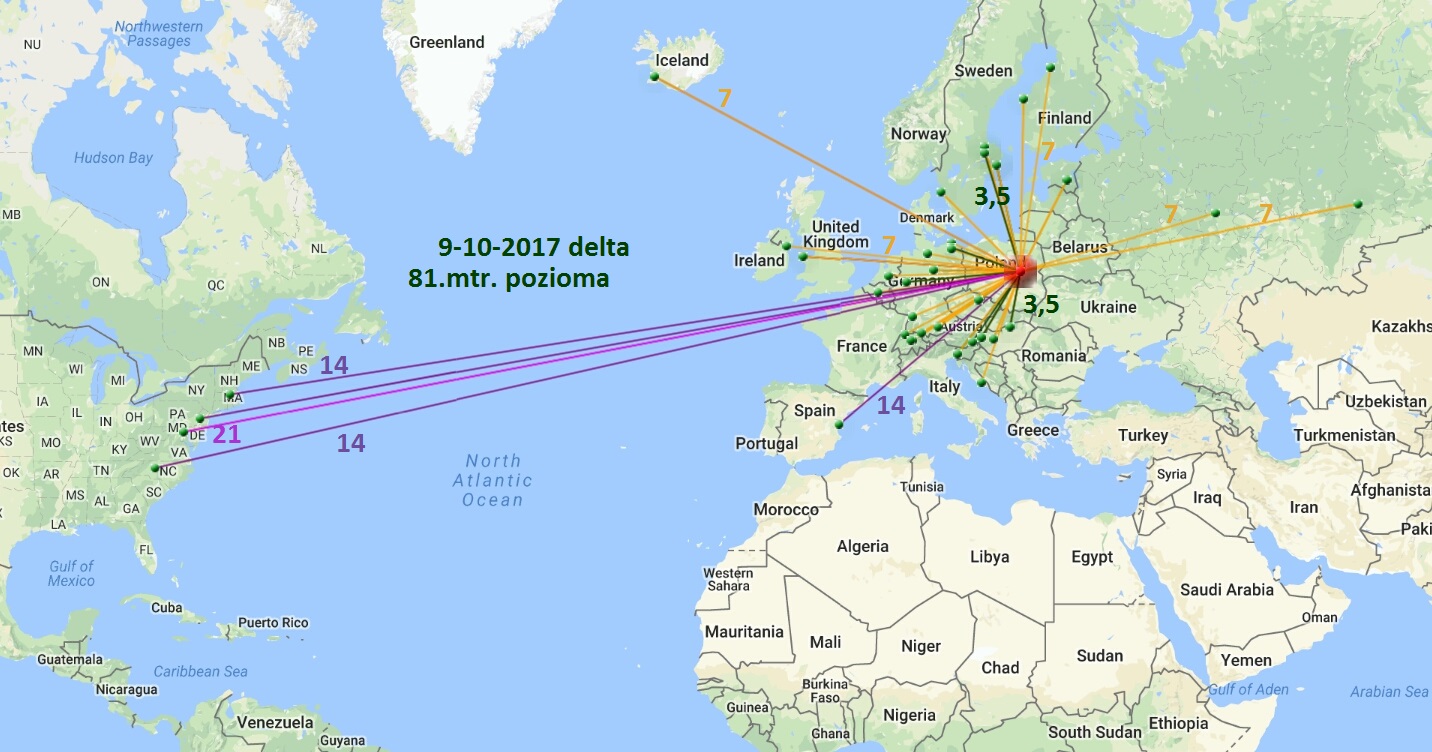

Wczoraj przetitałem tę antenę którą zawiesiłem. 81 metrów drutu poziomo nad ziemią. Bardzo mało szumów. Jakoś to działa, załączam mapkę.
Skośnie było by lepiej.... Mam pomysł zawieszenia pętli 160 metrów drutu miedzianego emal

Dlaczego 81 i 160 ? Chyba powinno być 84 i 168. Wtedy dopiero łapiesz rezonanse w paśmie telegraficznym, i na dodatek trzeba docinać długość aby zestroić. Na PKI mam kilka fajnych odpowiedzi w temacie masztu.
