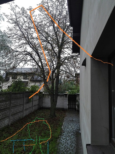

Z przyczyn zawodowo/osobistych przeniosłem się do wynajmowanego mieszkania. w miasteczku obok, 8 minut samochodem od pracy, w domku na posesji. Osobne wejście, cisza spokój, taras na poranną kawę, miejsce na motor.
Dla mnie jednak najważniejsze były warunki antenowe dlatego odpadał blok, i miejsce gdzie była linia energetyczna... No ale tu też nie specjalnie. Jak widać na zdjęciu, a do tego nie chcę się rzucać w oczy... Wiadomo.. Masz w domu 6 psów - jesteś "luzak". Jeśli masz radiostację... Ooooo... Po_dej_rza_ne Dodgy
Wczoraj w nocy procą "przestrzeliłem" drzewo z procy i przeciągnąłem cieniutki drut (linkę) w izolacji 21 mtr, i podłączyłem do skrzynki MFJ i całość uziemiłem.
Bez uziemienia praca nie ma sensu, wszystko wariuje...

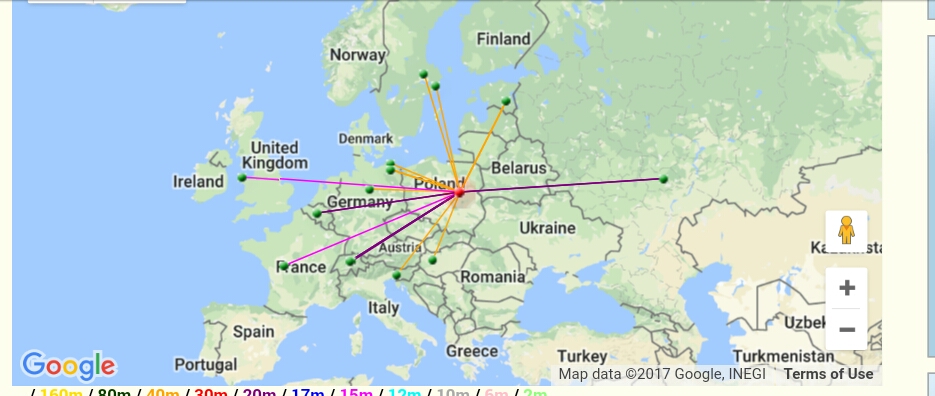

Usiadłem przy radiu, zrobiłem tabelkę idealnych dostrojeń skrzynki takich na 1.1 max. na 3,5 7 14 21 i 28 No i wczoraj wieczorem i dziś rano ponadawałem "TEST SP5RF" na http://www.reversebeacon.net i zasięgi mam jak na załączonym obrazku. Czyli nawet w mocno niesprzyjających warunkach można uprawiać nasze hobby Smile
Najważniejsze gdy antena jest trochę przypadkowa jest mieć dobrą skrzynkę antenową i dławiki ferrytowe na czym tylko się da...

Przerzuć przez to drzewo 39m linki tak żeby mieć najwyższy punkt na tym drzewie (im wyżej tym lepiej). Drugi koniec przywiąż sznureczkiem do jakiegoś krzaka czy czegokolwiek. Pierwszy koniec niech się kończy u Ciebie na parapecie. Dodatkowo z parapetu bliżej nieokreślone kawałki drutu lub uzieminie, kaloryfery (jeśli metalowe!) itp. W ten sposób masz end-feda (pół fali) na 80m który pracuje jak inverted-V - zasilane od końca. Tę konfigurację testowałem od wielu lata na działce. Na 160m masz zasilane od końca ćwierć fali - co jest pewnym wyzwaniem ale pewnie dasz radę (tu problemem jest jakość uziemienia). Na 20m masz dwa lambda. Gorzej może być na 30m ale też dawało radę dostroić.

Tak zrobię. Za winklem (na zdjęciu w prawo) jest wysoka sosna, i tam zarzucę antenę właśnie do łącznej długości 39 mtr.
Tylko pomalutku.... Smile Teraz kończę antenę ramową na 7 MHz. Postawie ją pod kasztanem (na zdjęciu) na stojaku.
Całość pomalowana farbą maskującą... Tylko strojenie miało być na pilota a pewnie będzie ręczne lecz za to kupię moduł Bluetooth do radia,
żeby móc używać moje słuchawki BT gdy będę stał pod anteną i ją stroił.

Wczoraj posiedziałem na radiu bez napinki, i dziś rano.... (załączniki, opis kolorów na drugim zdjęciu, żłoty 40 zielony 80 , fioletowy 20) tak że potencjał jest....
Ciekaw jestem tej anteny ramowej...
73!
Dzisiaj rano znowu postukałem i.... załączam mapkę. Tyle że, no właśnie. Dziś podłączyłem Transceiver Heathkit HW-8 o mocy od 3,5 do 2,5 W w zależności od pasma. Znaczy na 3,5 MHz łoi mocą 3,5W a potem jest coraz cieniej a już na 21 MHz. jest 2,5W Kiedyś to mierzyłem... Oczywiście transceiver + skrzynka antenowa.

Za namową Jerzego zamieniłem LW na pętlę 42 mtr. Efekt super jak na 2,5-3 W Pętlę podłączyłem bez skrzynki antenowej. Pasmo 21 ożyło!
