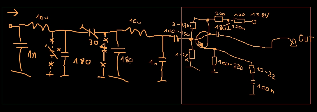

Nie znam się ale się wypowiem:
Wydaje mi się, że główną przyczyną jest słabe mieszanie + tłumienie, przez co znikomy odbiór. Powodem jest po prostu różnica impedacji wejściowej dwóch totalnie różnych układów scalonych. Wyraźnie widać różnicę sposobu dopasowania na obu schematach. Druga sprawa - raczej bym przywrócił całość obwodów wejściowych do toroidów, T37-2, bo będą Ci się kolego 'jęki china town' śnić po nocach. BC PRC 7MC Wink
Taki odbiornik stworzył İmage AA7EE. Ponoć działa - tego nie wiem. Wink
Parę sugestii co do zmian graficznie: İmage - pogrubiłem co trzeba. Sądzę, że raczej 100pF nie musi być zmieniany. Czas na poziom.
Oczywiście zapomnij o tym filtrze na wejściu (o ile to nie bc cutter): dławik 3,2uH + 2x680pF do masy. Jak odpalisz to jak powyżej pozostaje Ci przyjemność eksperymentowania i przestrojenia ww trójcy z 80tki na 40tkę - choć w nadmiarze 'chwilowej niemocy' można zostawić potencjometr jak u AA7EE.
Pewnie trzeba będzie zmniejszyć dławik na jakieś 1,5 - 2,2uH i kondesatory na jakieś 270 - 470pF. Oczywiście to sugestia co robić a nie recepta.
Może coś te słowa pomogą. Miłego odpalania Artur.

Jeśli zastosujemy ten sam filtr wejściowy i podamy sygnał na wejście mieszacza przez pF(nF) tylko na jedno wejście to stracimy dobre dopasowanie czy nie?
Ważna tu jest separacja kondensatorem. Teoretycznie można bez żadnych filtrów mieć odbiór ale po pierwsze - zależy nam na odbiorze wybranego pasma a nie po parę mhz na boki + BC.
Jak mądrze wykonać filtry wejściowe odbiornika na NE602 jeśli nie chcemy podawać sygnału symetrycznie a jednocześnie zależy nam na dobrym dopasowaniu?
Ja szczerze zrobiłbym za wyjściem takiego filtru dobudował obwód wejściowy na tranzystorze npn lub nawet jakimś mosfecie. Tuż za filterm dałbym kondensator separujący bazę/gate a kolektor/dren podpiął bezpośrednio do kondensatora 100p wchodzącego na NE612 homodyny kolegi MRN. Co ciekawe pomysłowi mogą dzięki temu zrobić... regulowany płynnie poziom wzmocnienia.
Tu już czeka Cię kombinatoryka, ponieważ trzeba dobrać optymalny układ pracy takiego tranzystora ale po tym fakcie zapewne zadziała bez problemu. Pasowałoby też jakiś ogranicznik na wejściu dać. Zapewne internet Ci pomoże kolego Smile

(18-06-2017 13:28)SP7EZG napisał(a):  ...
Wyjścia NE602 - pin 4 i 5 - po 5V DC.
Moim zdaniem problemem tego schematu jest sprzężenie galwaniczne wszystkich stopni ze sobą. Nawet niewielkie niezrównoważenie układu NE612 przy bardzo dużym wzmocnieniu pozostałych stopni spowoduje nasycenie jednego z nich.
Aby potwierdzić tą teorię, należy pomierzyć napięcia stałe na wyjściach poszczególnych układów. Przy takim sprzężeniu muszą one być na podobnym poziomie, czyli około 5V. Jeżeli jest zero lub w pobliżu zasilania to układ jest nasycony.
Gdy okaże się, że to jest ten problem to rozwiązanie jest proste - Wymiana NE612 na inny o małym niezrównoważeniu, zmniejszenie wzmocnienia - dla NE5532 i separacja kondensatorem za nim ( nóżka nr7) nie zapominając jednocześnie o konieczności polaryzacji następnego układu (nóżka nr2). W zasadzie układ nie ma prawa działać przy galwanicznym sprzęzeniu ostatniego układu...
Odseparowanie układu NE5532 kondensatorami od NE612 byłoby jeszcze lepsze, ale wymaga to użycia większej ilości elementów, a takie połączenie sam stosowałem i pracowało dobrze.
Przy okazji można podłączyć oscyloskop i zobaczyć czy układ NE5532 się nie wzbudza na ultradźwiękach lub w.cz.
Tą homodynę można troszkę rozbudować o dodatkowe stopnie takiego samego filtru na TL072, za nim można dodać układ ARW na tanim i dostępnym BA3308. Na samym końcu dopiero porządne m.cz. na TDA2003 w zmodyfikowanej aplikacji. Pomimo odbioru na dwóch wstęgach taka homodyna pokaże jaka może być jakość odbioru...
