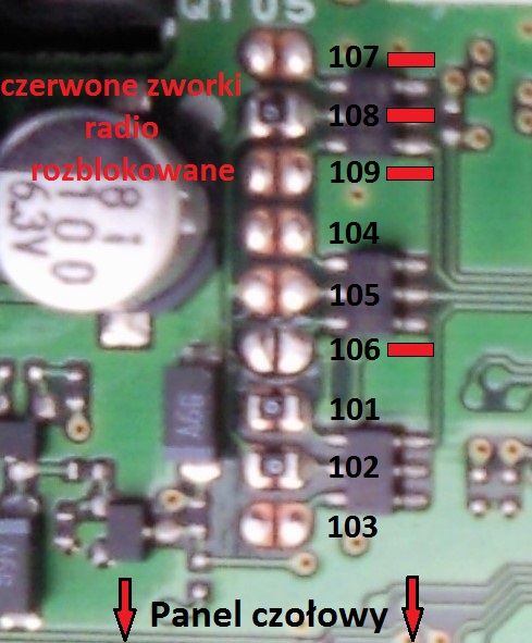

SQ6ADE:
w FT-817 istnieje oczywiście możliwość "sprzętowego" rozszerzenia zakresu ale jest to związane z przelutowaniem mini zworek w miejscu ciężko dostępnym - co dla kolegów ze słabszym wzrokiem może być problematyczne - stąd mój poprzedni wpis.

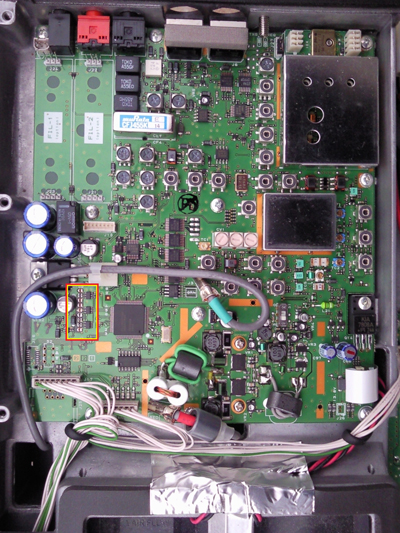

RE: Programowe rozszerzenie pasm FT-817 FT-857 FT-897
FT897 będzie dobrze pracowało w paśmie 60 metrów opiszę całą procedurę jak to zrobić. Na wstępie chcę przestrzec o tym, że nadajnik będzie pracował w całym zakresie od 1,8 MHZ do 56 MHZ w tym CB, 137 MHZ do 164 MHZ, 420 MHZ do 470 MHZ o tym należy pamiętać by nie wyjść poza pasmo. Całość wykonujemy przy odłączonym zasilaniu. Zwróć uwagę podczas lutowania zworek na ładunki statyczne można uszkodzić radio. Wcześniej zapisz na kartce ustawienia jakie posiada twoje FT897, są to pozycje od nr 001 do 091 po naciśnięciu F. Odkręć od góry 8 śrubek, zdejm pokrywę i odepnij głośnik ze złącza. Na zdjęciu zaznaczyłem miejsce w którym miejscu znajdują się zworki to jest ustawienie fabryczne. Kolejność zworek jest zaznaczona na fotografii drugiej, obok numeracji zworek na czerwono zaznaczyłem zworki jakie powinny być zrobione. Zworki o nr 101 i 102 należy wylutować najlepiej przenosząc je w nowe miejsce np w 109 i 107, wówczas zostanie nam nr 106 do zwarcia cyną lub jeśli masz zerówkę SMD tam ją wlutować. To jest cała operacja moje FT897 w ten sposób działa. Następnie przykręcić górną płytę pamiętając o podłączeniu odłączonego głośnika. Podłącz zasilanie, naciśnij przycisk F jednocześnie z V/M oba na raz i tak trzymaj, w tym czasie drugą ręka włącz zasilanie FT897 trzymając dalej F i V/M jeszcze przez chwilę po włączeniu około 2 do 3 sek. Zwolnij trzymane przyciski i w tym momencie nasze radio może nadawać w całym zakresie, jak wyżej podałem. Teraz radio jest w ustawieniach fabrycznych, gotowe do pracy w całym zakresie dla TX, następnie można wprowadzić swoje ustawienia przepisane wcześniej poz 001- 091, również ustawienia pamięci można sobie wprowadzić. Życzę powodzenia.
