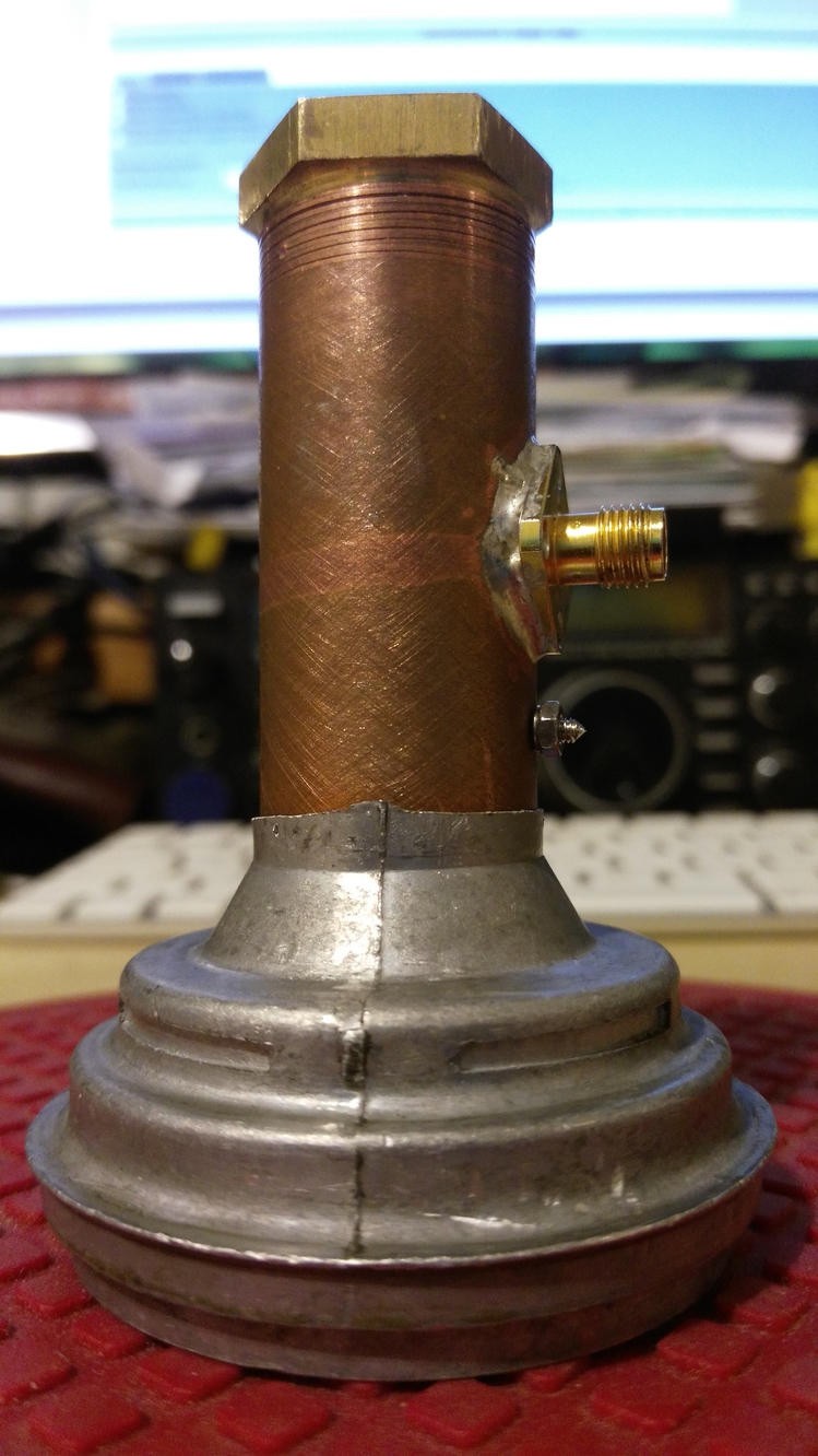

Witajcie,
troche skrócę długość fali Wink
Korzystajac z tego, że udało się dziś kupić gwintownik M2 dokończyłem strojenie oświetlacza. Wyniki przeszły moje najśmielsze oczekiwania.
Ośwetlacz wygląda następująco. Odstępstwem od oryginalnego opisu jest śrubka M2 zamiast M1,6 - nie udało mi się jeszcze kupić gwintownika Smile

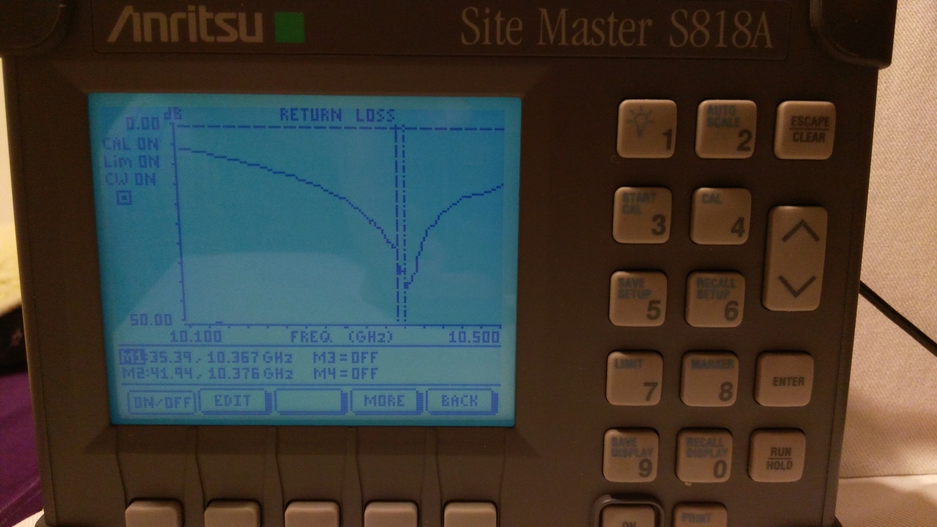

Wynik pomiarów:
Gdyby ktoś zastanawiał się czy warto powtarzać to jak najbardziej Smile

Hmmm.
no ok RL na poziomie sztucznego obciążenia, czy to wynik sugerujący prawidłowe działanie ?
Dla nie wtajemniczonych parametr S11, czy RL mówi ile wrota pobierają energii, ale ten parametr nic nie mówie co się z nią dzieje dalej...
Chyba że znów czegoś nie rozumiem...

Doskonale wiem, iz minimalny RL wcale nie musi oznaczac najwiekszej sprawnosci, ale w praktyce jest to w miare szybkie i latwe przyblizenie. Moze jesli naprawde bede sie nudzil to podlacze generator i sprobuje zestroic ktorys oswietlacz na maksimum sygnalu na antenie odbiorczej, glowice niskopoziomowa posiadam Smile
Nie podejrzewam jednak zauwazalnych praktycznych roznic.
