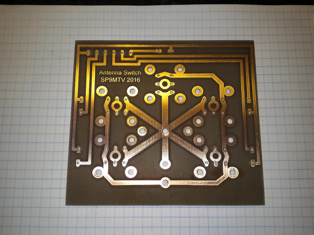

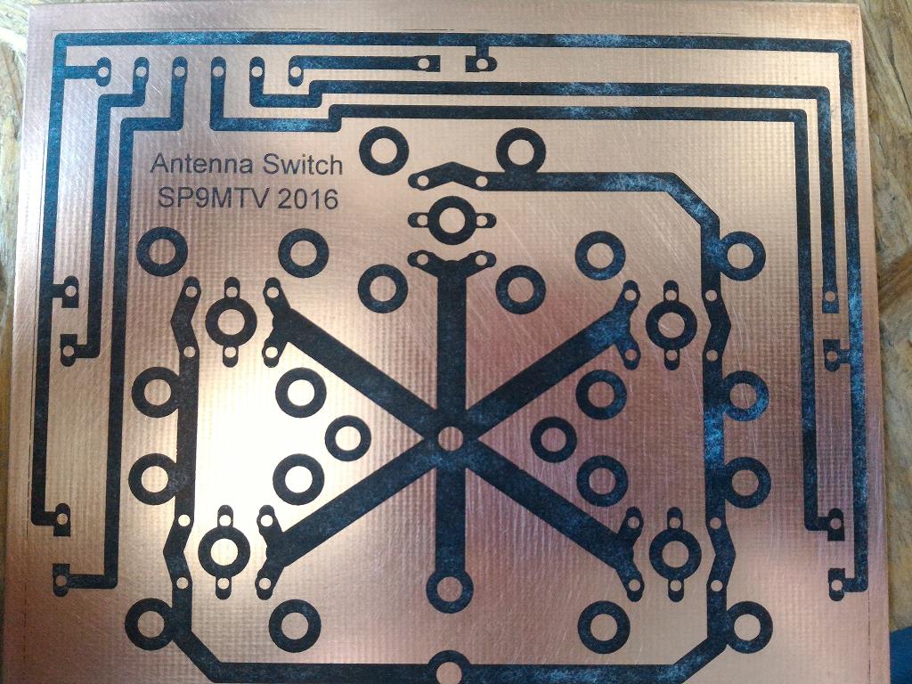

Płytka po naniesieniu ścieżek metodą termotransferu.
Płytka po wytrawieniu.

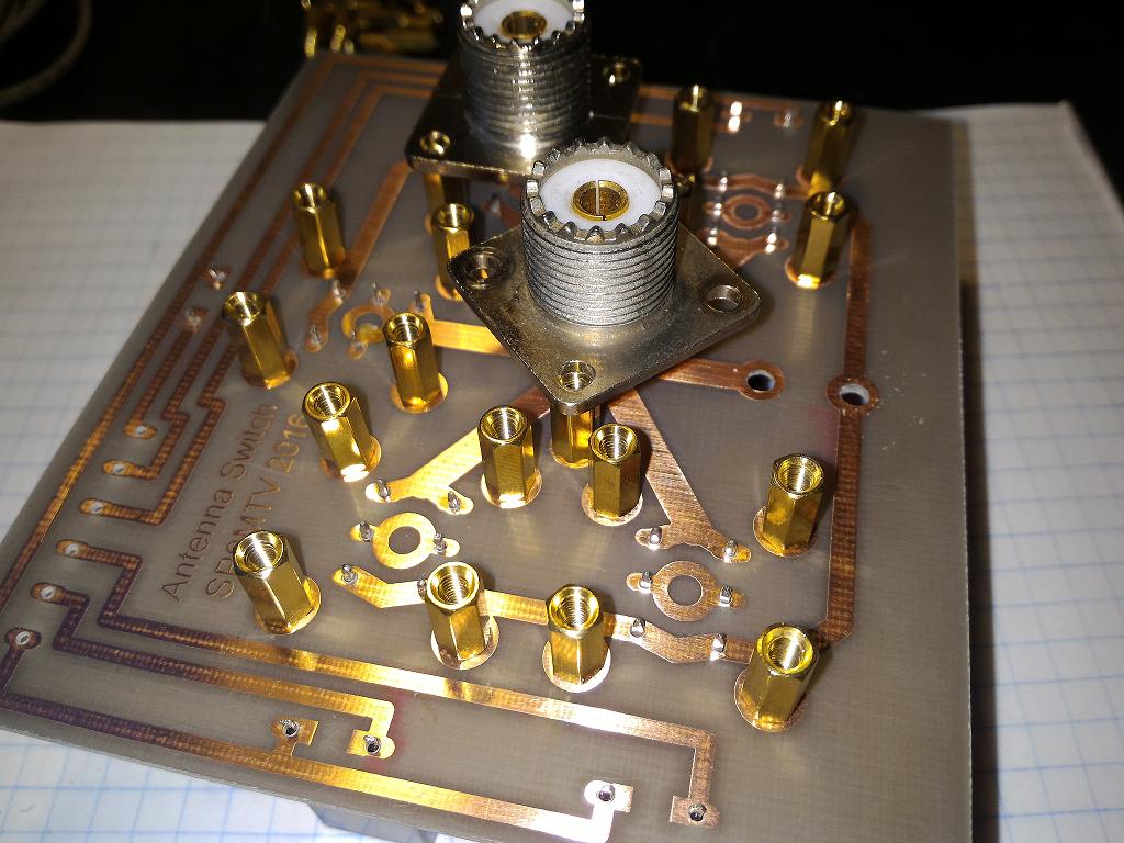

Przymiarka kołków oraz gniazd. Kołki wlutowane z drugiej strony. Niektóre z obu stron.

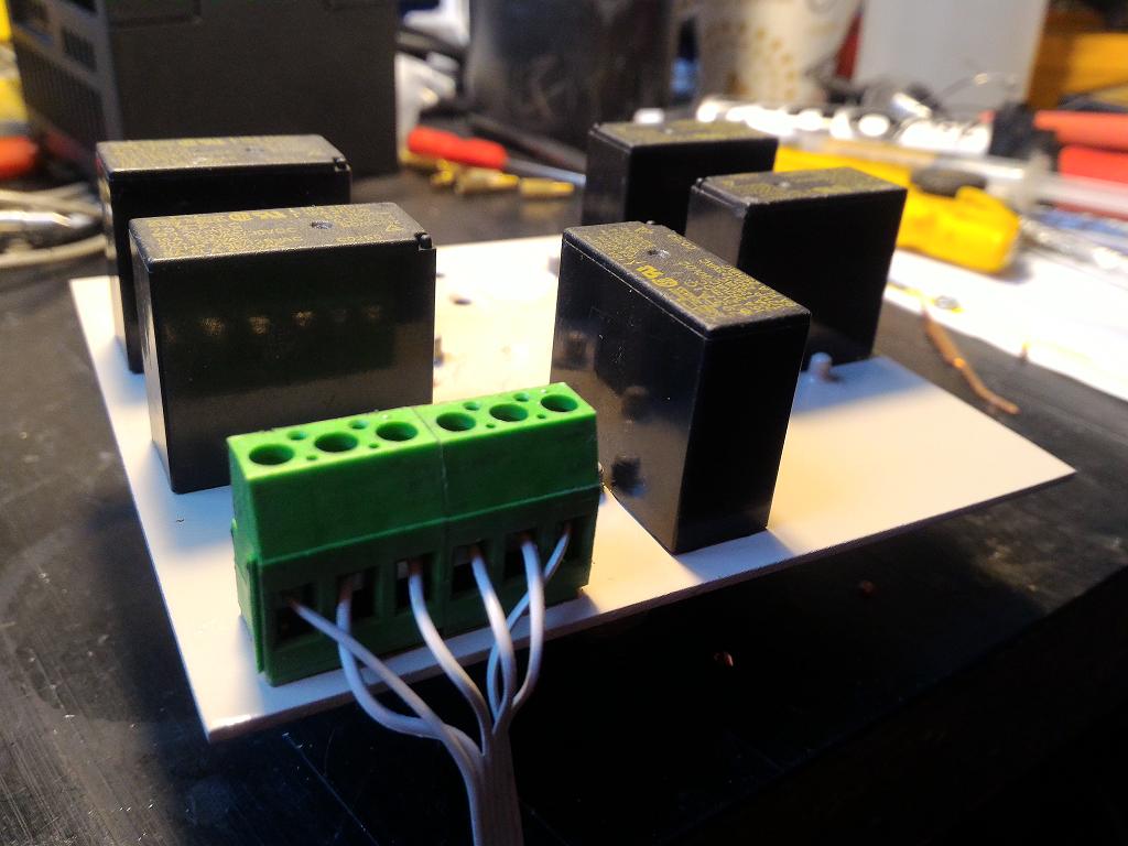

Strona z przekaźnikami. Tu na zdjęciu tego nie widać, ale strona z przekaźnikami jest pokryta niemal w całości miedzią. Z tym że miejsca nad ścieżkami po drugiej stronie wygrawerowałem z zapasem około 1mm. Następnie wlutowałem kołki, zabezpieczyłem tą stronę lakierem i dopiero wtedy wlutowałem przekaźniki na stałe. Nie usuwając miedzi po drugiej stronie wychodziły duże straty sygnału.

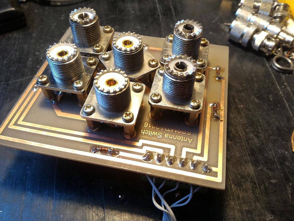

Strona gniazd po wlutowaniu.
Użyte przekaźniki to 793-P-1C 12V firmy Song Chuan.
Z uwagi na fakt, że całość chciałem wykonać naprawdę kompaktowo, gniazdo centralne trzeba ściąć z jednej strony.
Przewidziane jest miejsce na wlutowanie pinów do szybkiego montażu odgromnika gazowego 300V CG2-300L lub podobnego.
Docelowo od strony gniazd nałożona zostanie blacha aluminiowa z wyfrezowanymi otworami pod gniazda tak całość jeszcze usztywnić.
Płytka do wyprasowania:
.pdf  Przelacznik 5 anten.pdf (Rozmiar: 16.56 KB / Pobrań: 1179)
