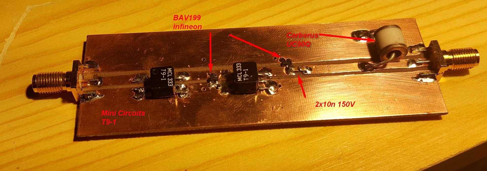

Zmontowałem swoje i tak to wygląda.

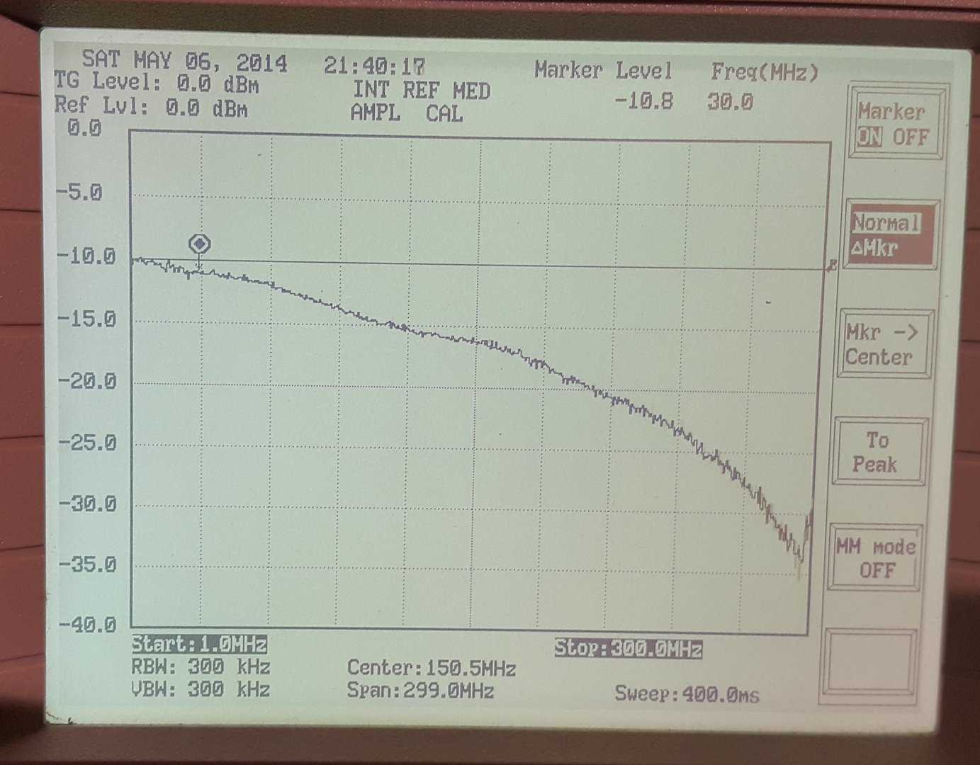

Puściłem w niego +22dbm na 3,5Mhz. Ścięło to do prostokąta 1V p-p czyli działa.
W paśmie ma tylko 0,8db tłumienia.
Zastanawiam się też czy też będzie to odpowiednie zabezpieczenie gdyby przypadkiem z nadajnika przedostało się tu około 20W.
Pierwsze diodki pójdą z dymem, ale kolejne w teorii mają powodować niską impedancję i odbicie w związku z niedopasowaniem, a nasycenie rdzenia ma ograniczyć moc do nich dostarczaną. Taaaa....
Co Wy na to? Jakie macie zdanie o tej konstrukcji.

Tak, transile odpadają ze względu na pojemności. Zenerki sobie odpuściłem, wolę zamontować więcej normalnych diód, które mają niskie pojemności (rzędu 2pF).
Co do wielkości rdzeni to ponoć właśnie chodzi o to, żeby były małe. Nie przepuszczą większej mocy ze względu na nasycenie rdzenia.
Zasadniczo chodzi przecież o pewne zabezpieczenie drogiego radia, a nie o to, żeby zabezpieczenie było na wszystko odporne. Może się zepsuć.
Producent tamtego pisze, że 10W zabezpieczenie wytrzymuje....ale obok pisze też żeby używać innych wtyczek, żeby przypadkiem nie podłączyć do wzmacniacza.
Pytanie właśnie co się wtedy stanie gdy poda się tam więcej niż te 10W?
a) spalą się transformatorki i sygnał nie przejdzie dalej
b) wylecą diodki i sygnał dostanie się do odbiornika.
Zanim zrobię próbę wolałbym wiedzieć co zawiedzie.
Macie pomysł?
Może ktoś wysadził diodki na wejściach kiedyś - zwierają czy powstaje przerwa?
Czy palą się natychmiast (rzędy milisekund) czy po paru sekundach?
Tego nie wiem właśnie.

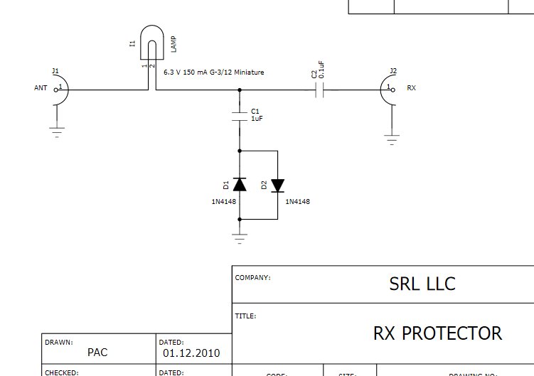

Do KiwiSDR oficjalnie zalecają takie zabezpieczenie - znaczy żarówkę 6v 1W.
Wypada też zamontować.

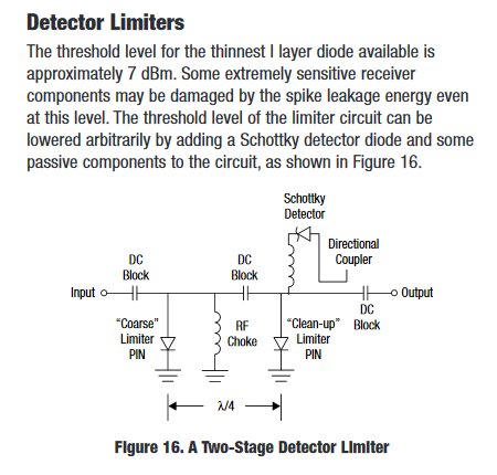

Jak już robimy sobie przegląd tematu to jest jeszcze takie rozwiązanie.
Tu ta najbardziej skomplikowana wersja
http://www.skyworksinc.com/uploads/docum...00480C.pdf
Tyle, że to układ wąskopasmowy (odcinek ćwierćfalowy)

Tydzień temu zmieniłem antenę, teraz podłączony jest do dużej pętli (około 50m) rozwieszonej 3-5m nad ziemią, zestrojonej na 80m.
Pętla jest dopasowana przez balun-transformator, do tego jest podłączona ta płytka.
Po burzy(?) wywaliło drugi kondensator 10n - ten od strony transformatorka. Stracił pojemność.
Wzmacniacz w konwerterze żyje, nie ucierpiał.
Teraz założyłem pojedynczy 10nF i zdjąłem diody na wejściu - zostały tylko te pomiędzy transformatorkami.
