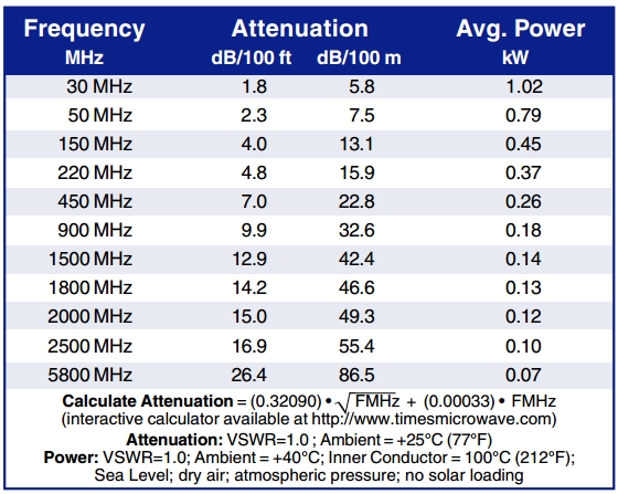

Wpadł mi w ręce kabel LMR-200 z zarobionymi końcami. Ma zamontowane wtyki męski i żeński. Długość to ok 10 mtr.
Co możecie o nim napisać , przyda się do czegoś ?

Dlaczego, na KF ma 6dB/ 100m tłumienia, można sobie "patchcordy" porobić...
