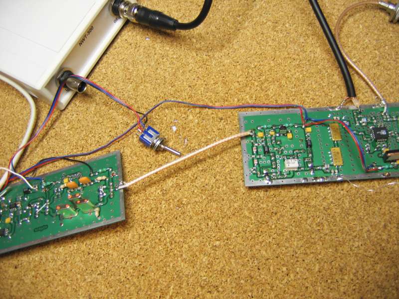

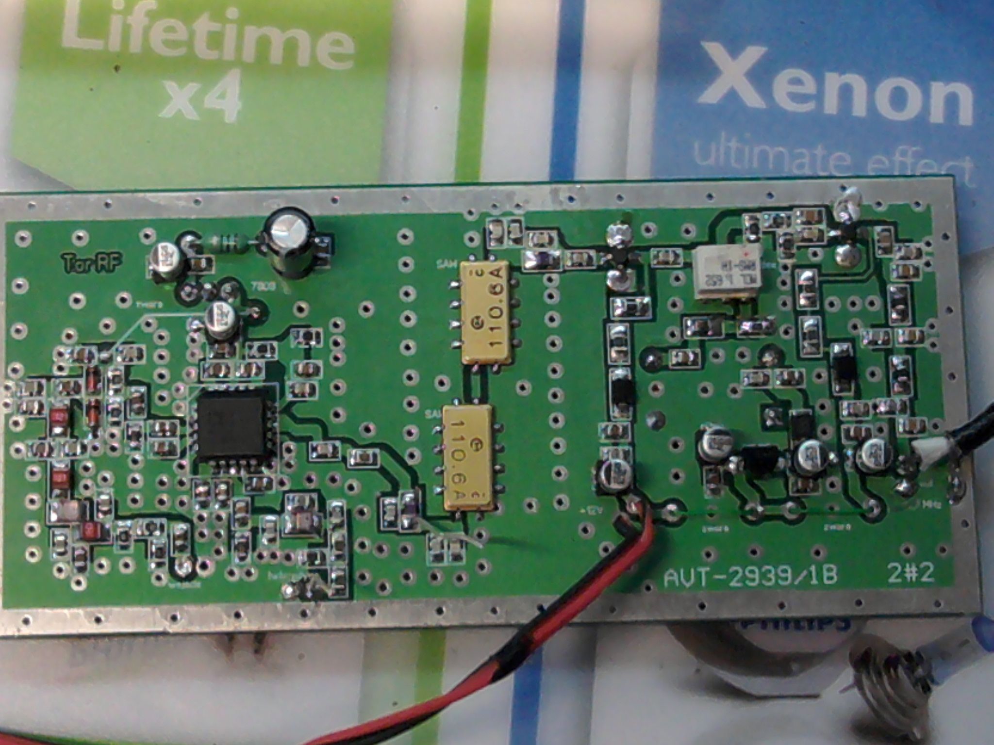

Dzisiaj znalazłem chwilę czasu na uruchomienie analizatora widma na płytkach od Rafała SQ4AVS. Ponieważ układ uruchamiałem blokami, więc większych kłopotów z końcowym uruchomieniem nie było: musiałem tylko przełożyć przekaźniki na drugą stronę płytki Wink (zastosowany typ przekaźnika rozróżnia +/- na cewce...). Całość wygląda w tej chwili tak:
Oczywiście wymaga to jeszcze - jak stwierdził Rafał: "zapuszkowania" Big Grin poszczególnych modułów, dołożenia tłumików wejściowych, porządnego zasilacza oraz... modułu SDR! (to dodatkowa opcja umożliwiająca podłączenie poprzez kartę dźwiękową - "za darmo" mamy całkiem znośny odbiornik Wink )
A jak to mierzy? Nawet w takim stanie "rozłożenia" całkiem nieźle - w załącznikach uzyskane wykresy:
.pdf  K3NHI_Calibrator_on_SQ4AVS-SA.pdf (Rozmiar: 16.36 KB / Pobrań: 1845)
Pomiar sygnału z kalibratora K3NHI; prążek 10MHz powinien być na poziomie -24dBm, zaś 50Mhz na poziomie ok. -38dBm - jest w miarę OK! Smile
Widać też parzyste harmoniczne - jest to wynik niedoskonałej symetrii sygnału z kalibratora (zastosowałem typowy generator HCJ 10.0000 MHz).
.pdf  PG19_SigGen_on_SQ4AVS-SA.pdf (Rozmiar: 16.71 KB / Pobrań: 1695)
Pomiar sygnału z generatora sygnałowego PG-19 ustawionego na 15 MHz, co na oscyloskopie wygląda na zupełnie ładną sinusoidę Cool
Na obu wykresach widać "śmieci" w okolicach 12 MHz i 36 MHz - nie zlokalizowałem źródła (12 MHz... np. zegar 8051 Wink może któryś ze sterowników mojego systemu sterowania domem gdzieś za bardzo "sieje"?). W każdym razie nie są to artefakty z zasilacza - wykresy zdjąłem przy zasilaniu płytek z akumulatora 12.7V Tongue - bo przy zasilaniu z MAAS SPS-0250 było trochę więcej szumów...

Waldku częstotliwość śmiecia proponuje sprawdzić dokładnie na wąskim filtrze. Parę zmian które wprowadziłem to filtry wszystkie na cewkach smd (no cóż nie każdy ma dostęp do filtrów dolnoprzepustowych fabrycznych). Mieszacz na ad831 ma większą odporność na modulację skrośną niż stosowany wcześniej diodowy i łatwiejsze dopasowanie co wpływa też na dynamikę przyrządu. Drugi mieszacz sterowany jest z generatora monolitycznego 100MHz, a więc nie wymaga już uruchamiania. Zmieniono rozłożenia wzmocnienia pomiędzy poszczególnymi stopniami. Dynamika przyrządu wzrośnie i śmieci zewnętrzne ulegną zmniejszeniu po zaekranowaniu. Na to bardzo zwraca uwagę S53MV. Ta czynność jest bardzo ważna. W tej chwili układ nie wymaga już żadnego uruchomiania i działać powinien od pierwszego włączenia w przypadku nie popełnienia błędu montażowego, takie jest założenie. Całość jest niestrojona dzięki stosowaniu elementów o skupionej selektywności, filtry saw, ceramiczne, itp.. Kalibrację na poziomy teoretyczne można uzyskać opcją disp. shift. w opcji analizatora. Znacznie lepszy poziom wytłumienia parzystych harmonicznych w kalibratorze można uzyskać po zastosowaniu dzielnika przez 2 na 7474. Im szybsza seria tym lepiej. Proponuję 74lvc74 a jeszcze lepiej 74alvc74. Co do analizatorów widma, to układ S53MV rzeczywiście nie jest dla początkującego.

Po siedmiu miesiącach oczekiwania doczekałem się płytek analizator widma zapowiadanych po ukazaniu się artykułu. Niestety maja radość trwała bardzo krótko ponieważ okazało się, że druki wykonane są na tradycyjnym laminacie 1,6mm a autor projektu sugerował stosowanie cieńszego laminatu.
Cóż, trzeba zmontować to co jest licząc na to, że nie pogorszy to parametrów urządzenia.

Adamie nie martw się to nie mikrofale i ścieżki nie tak długie, sam pierwszą sztukę tak zrobiłem i nie było praktycznie żadnej różnicy (niewielka) choć formalnie jest tak jak pisałem -po prostu tyle mówi teoria. Ciekawe czy ktoś się zastanowił na jakiej grubości laminatu musi być zrobione nwt500, czekam na odpowiedzi taki mały konkurs. Analizator DG8SAQ chodzi do 1,3 GHz a ścieżki sygnałowe ma 1mm ma na laminacie o grubości 1,6mmm.
