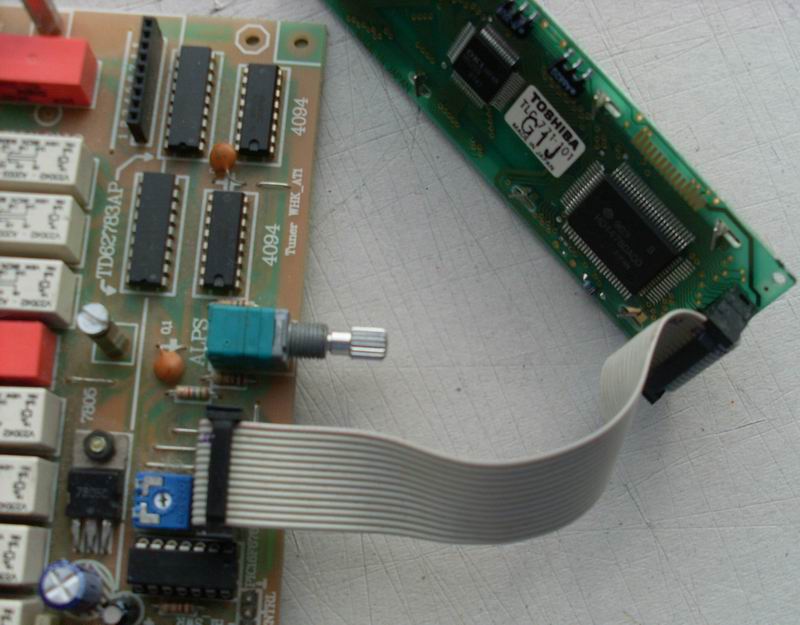

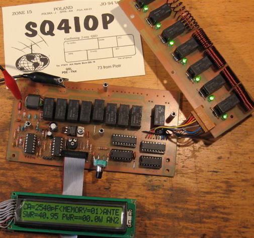

SQ4IOP Offline
Liczba postów: 30
Dołączył: 31-10-2009
RE: Skrzynka antenowa domowej roboty
Witam Dzięki Zbyszkowi SP7EWL postanowiłem wykonać płytkę do skrzynki ant.wg. UR5WHK metodą na żelazko Na dzień dzisiejszy wygląda to jak za załączonej fotografii Ogólnie płytka zawiera 2 błędy ??
1- gniazdo wyświetlacza 2x24 znaki powinno być wlutowane od spodu płytki w innym przypadku trzeba zamienić miejscami przewody dolutowane do wyświetlacza
2- wzmacniacz operacyjny TS944 jest zgodny z istniejącymi połączeniami stosując MCP604 trzeba zamienić miejscami ścieżki z zasilaniem lub wlutować podstawkę od spodu płytki W najbliższych dniach postaram się uruchomić to ustrojstwo i przedstawię moje dalsze doświadczenia pzdr.Piotr sq4iop
08-11-2009 13:10
