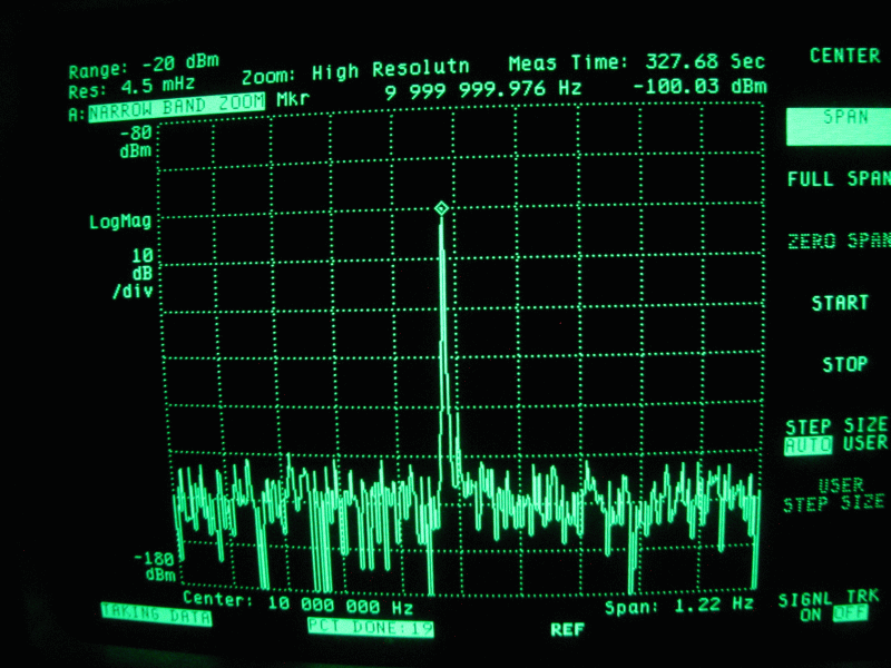

,,Uważam, że zakres częstotliwości, RBW i VBW powinny być takie same przy pomiarach. Dodatkowo ważnym parametrem byłaby
liczba odświeżeń na sekundę."
A ostrzegano mnie .......
Chodziło tylko o to aby porównać kilka przyrządów które, mają wykonać pomiar tego samego sygnału w sposób jak tylko to potrafią zrobić.
Stawianie warunków to tak jakby porównać Mercedesa z np. Syrenką, no i Mercedes nie może jechać szybciej niż...., używać biegów
wyższych niż .... bo Syrenka tego nie potrafi. A mają tyko pokonać jakiś odcinek drogi jak tylko to potrafią.
Z tych samych powodów nie można by porównać mocno leciwego HP-eka z nowymi Chińczykami tylko dlatego że, może on wykonać
z RBW równym 4,5mHz czyli 2000 razy lepiej od nich ( chodź dzieli ich ogromna przepaść technologiczna ).
Zdjęcie ekranu HP3589A.

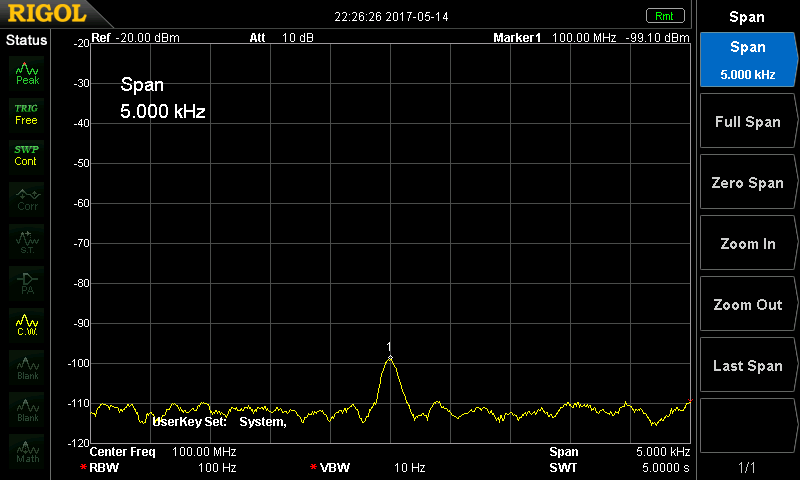

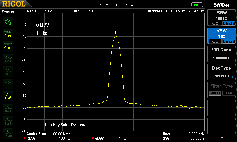

Pokazałeś taki obrazek, że wszystkim kopary opadły i dostali depresji Wink
Rigol DSA815-TG + Adret 740A
100MHz @ -10dBm
100MHz @ -100dBm
Przemek SQ9NJE

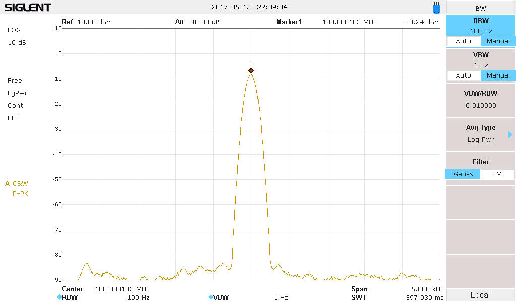

SP4EJT Offline
Marcin
Liczba postów: 340
Dołączył: 06-05-2011
Post: #46
RE: Jaki Analizator widma za ~8k PLN
Nie mam teraz możliwości podłączenia źródła dokładnie -10dBm ale mam coś około -8dBm - możecie przyjąć że to jest to samo ...
-100dBm też nie mam teraz ale zapewniam, że przy tych ustawieniach, które zastosował Przemek (mam na myśli Ref= -20dBm) będzie wyglądało bardzo podobnie jak w Rigolu, a może nawet tak samo.
Poza tym mam uwagi do Przemka :
Przemek, robisz za duży margines nad sygnałem mierzonym ... zrób ten sam pomiar ale zmień Ref na -10dBm jeśli mierzysz -10dBm (albo chociaż na -5dBm jeśli chcesz zachować margines). To samo zrób jak mierzysz -100dBm - ustaw Ref na -50dBm.
Poza tym widzę że masz włączony tłumik ( 10dB przy pomiarze sygnału -100dBm) ustaw go na 0 a zyskasz 10dB dynamiki).
Tylko nie obraź się jeśli to wszystko wiesz ... bo być może celowo ustawiłeś takie parametry.
(Ten post był ostatnio modyfikowany: 15-05-2017 17:09 przez SP4EJT.)
15-05-2017 17:08

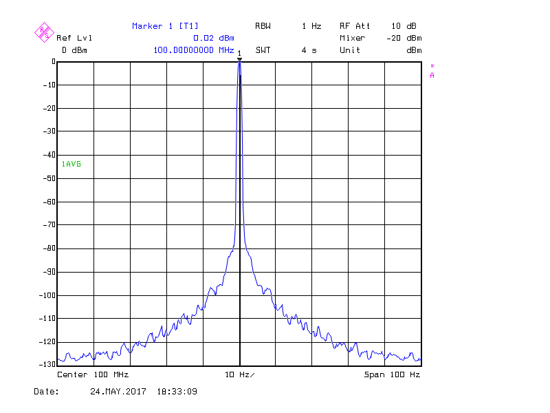

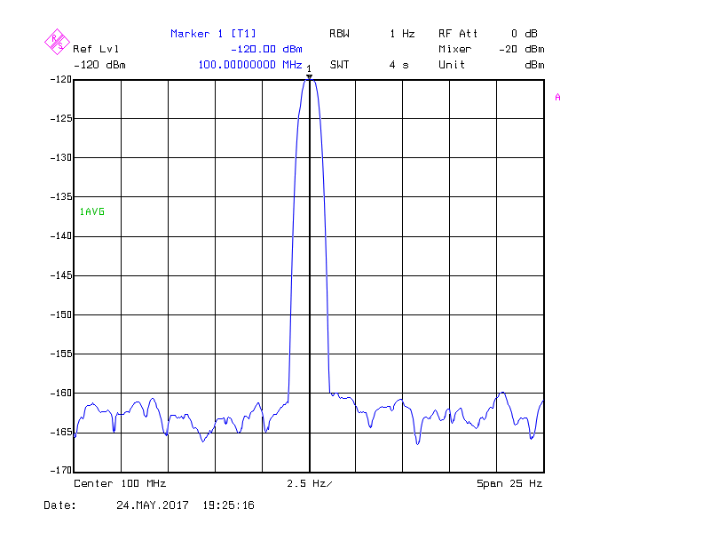

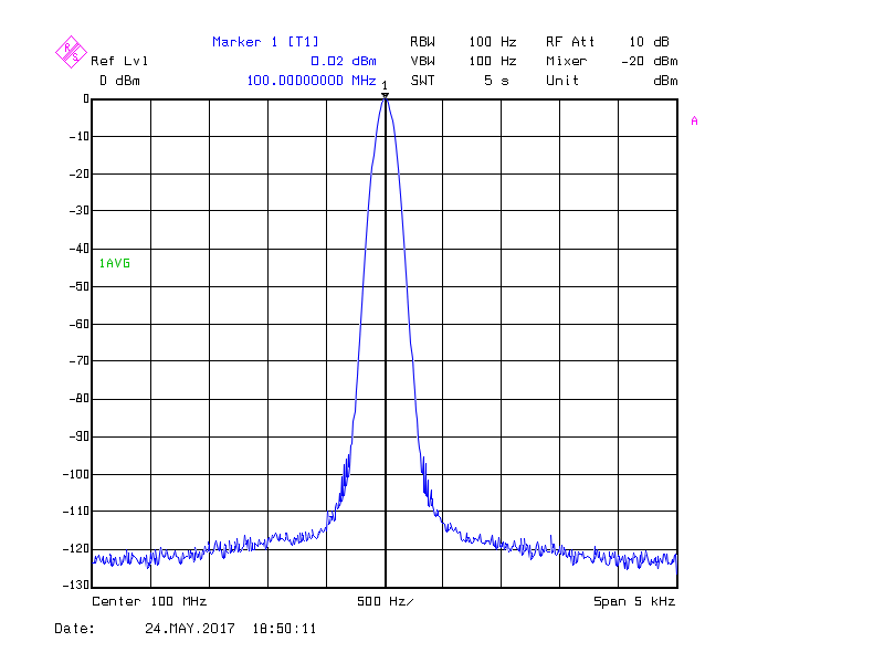

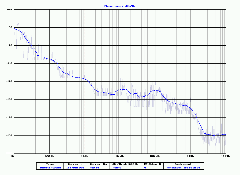

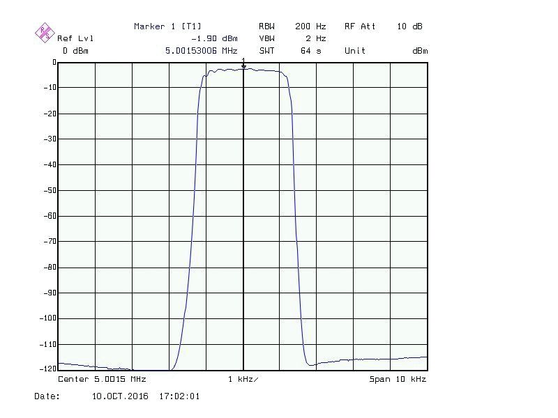

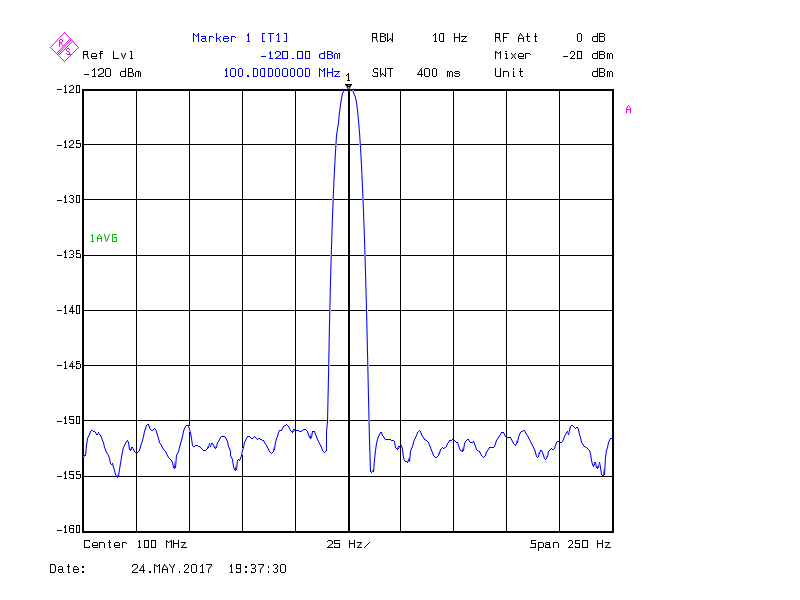

Wykonałem kilka pomiarów w celu porównania, pomiary wykonane analizatorem
FSEA30 R&S oraz generatorem sygnałowy SME03 R&S.
Poziom sygnału 0 i -120dBm , pomiar Phase Noise oraz pomiar charakterystyki filtru
kwarcowego ( Tracking Generator ).
Marian

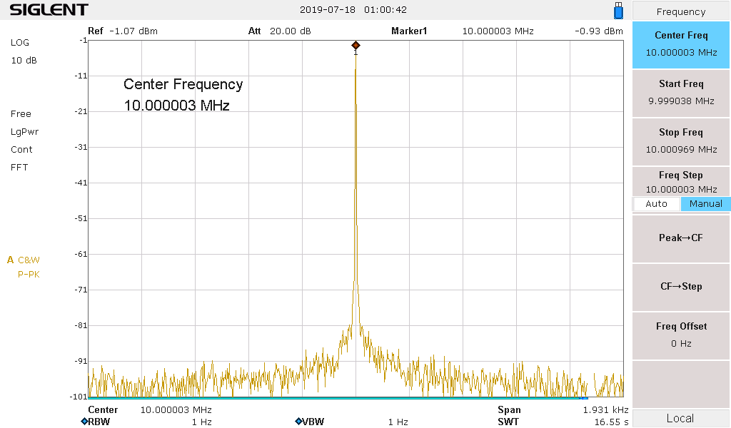

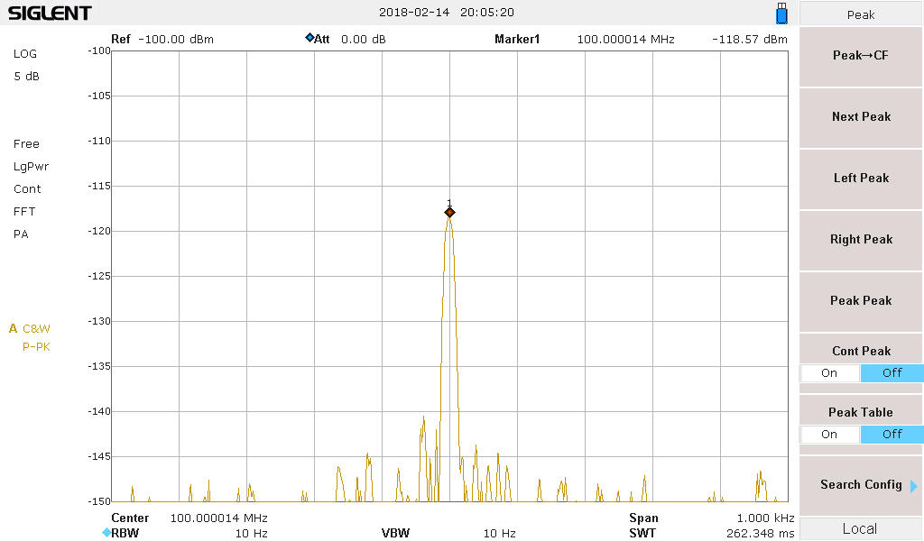

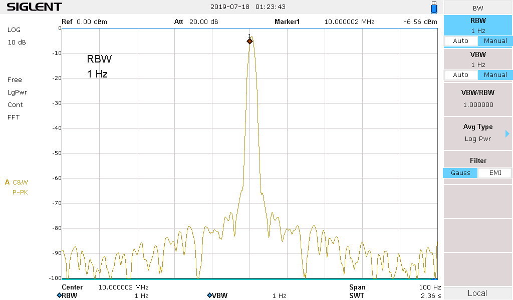

Ja mogę pokazać jakieś pomiary. Co prawda nie FSEA30, ale bardziej klasykami.

Jasne że, możesz dodać pomiary wykonane swoim analizatorem. Na te wykonane
,,chińską zabawką " chyba się nie doczekamy.....
