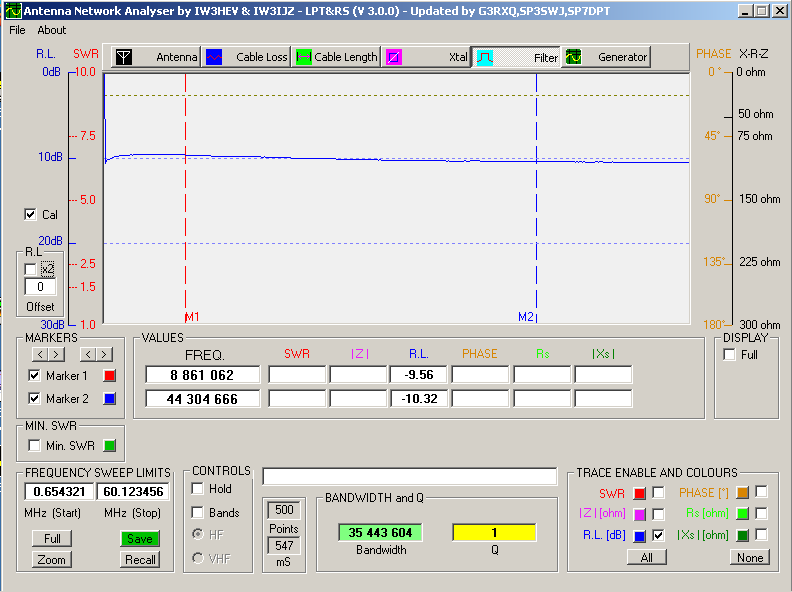

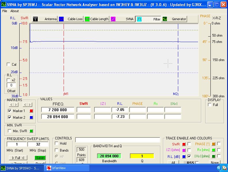

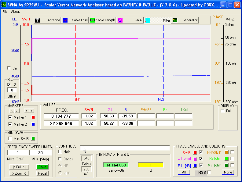

Pomierzyłem tłumik 20dB.Oto wynik.
Czy to można jakoś wytłumaczyć,że 20dB=7dB
Wina analizatora czy programu?
Bardzo proszę,może Ktoś to potwierdzi albo zaprzeczy.
Mile widziane wszelkie opinie i sugestie.

RL czyli straty odbiciowe (return loss) są związane z SWR, a nie z tłumieniem.
Przy idealnym dopasowaniu (po obu stronach tłumika) RL będzie -nieskończoność,
niezależnie od tłumienia.
RL = 10*log(Podb/Ppad)
Podb/Ppad = 10 ^ (0,1 * RL)
SWR=[ (1+sqrt(Podb/Ppad)) ] / [ (1-sqrt(Podb/Ppad)) ]
RL=-7dB to SWR=2,6

(19-12-2016 11:06)SP6AUO napisał(a):  Pomierzyłem tłumik 20dB.Oto wynik.
A co pokaże jeśli oba gniazda zmostkujesz krótkim kabelkiem? . Wtedy możesz kliknąć ptaszka "Cal" i wykalibrować przyrząd. Jak się wtedy zachowa?
Już od jakiegoś czasu chciałem sprawdzić u siebie jak wygląda dokładność wskazań tłumienia (z tym, że mam wcześniejszą wersję vna3p2 a nie max6). Twój post zdopingował mnie do tego, że "na pająka" poskładałem tłumik pi ok. 10dB (po 100R w "pionie", 75R "w poziomie" - może nie idealnie, ale tu nie apteka). Tragedii nie ma (jak na wiszące z gniazdek oporniki Smile i tylko "zgrubnie" wykalibrowany przyrząd) - odchyłka rzędu +-0.5dB.
Andrzeju SP6LUN - masz rację, z RL jest jak piszesz, ale w tym programie przy użyciu trybu "Filter" przebieg RL jest użyty do pokazania tłumienia między portami. W trybie "Antenna" mierzy używając tyko jednego portu, i wtedy faktycznie jest to "książkowy" Return Loss.
Tomek

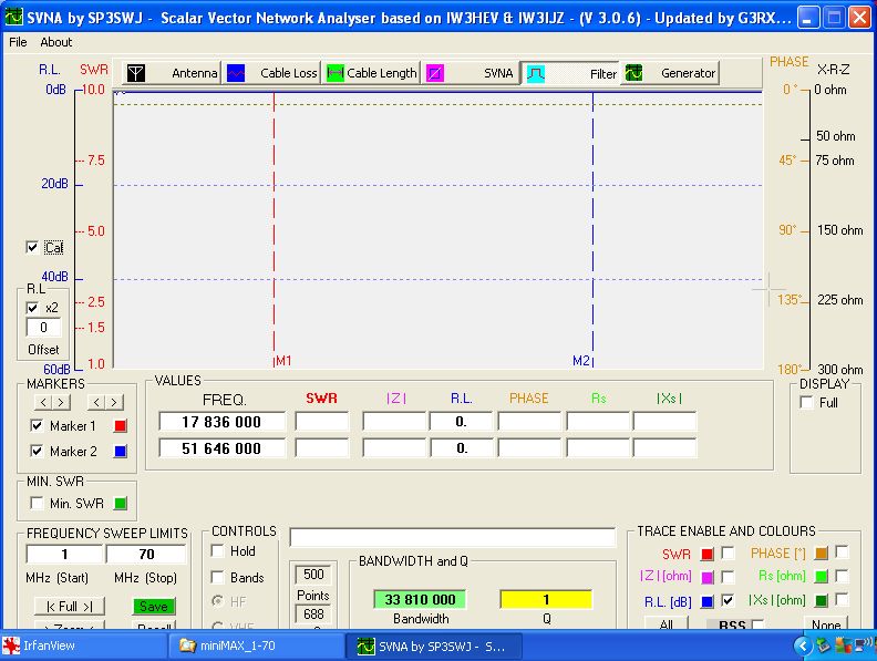

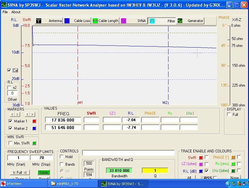

Witaj Tomku.
Mocno podniosłeś mnie na duchu.
Oczywiście skalibrowałem na "0" krótkim kabelkiem.
Pomiar niestety jest niepoprawny.
Mam prośbę.Wyślij mi Twój plik analiz.ini
Będę mógł porównać nastawy.
Twój pomiar i wskazania są rewelacyjne.
İmage , İmage

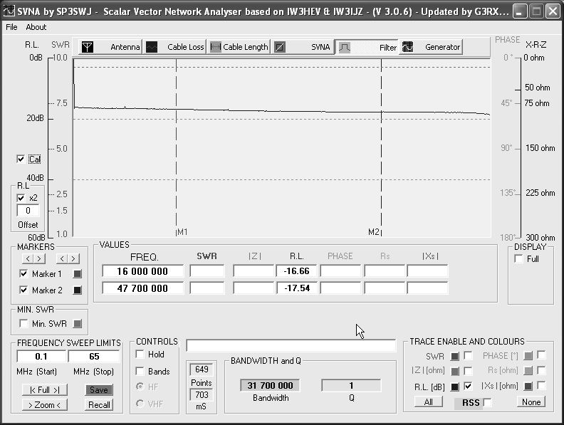

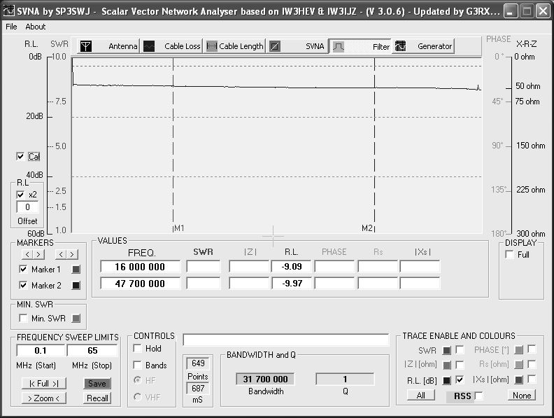

Tomek,zachęcony Twoim wynikiem postanowiłem porobić próby na MAX4.
Oto wyniki.1 to tłumik około 10dB.2 to tłumik 20dB.Wyniki są o niebo lepsze od
wyników uzyskanych na MAX6.Jutro pomierzę filtr LPF na pasmo 5-7MHz
İmage , İmage
(Ten post był ostatnio modyfikowany: 20-12-2016 22:13 przez SP6AUO.)

A to najnowszy pomiar tłumika 40dB.
Wynik bardzo obiecujący.Tylko to jest Max4 który przeleżał w szufladzie z 8lat.
Jego możliwości kończą się na poziomie 40dB
