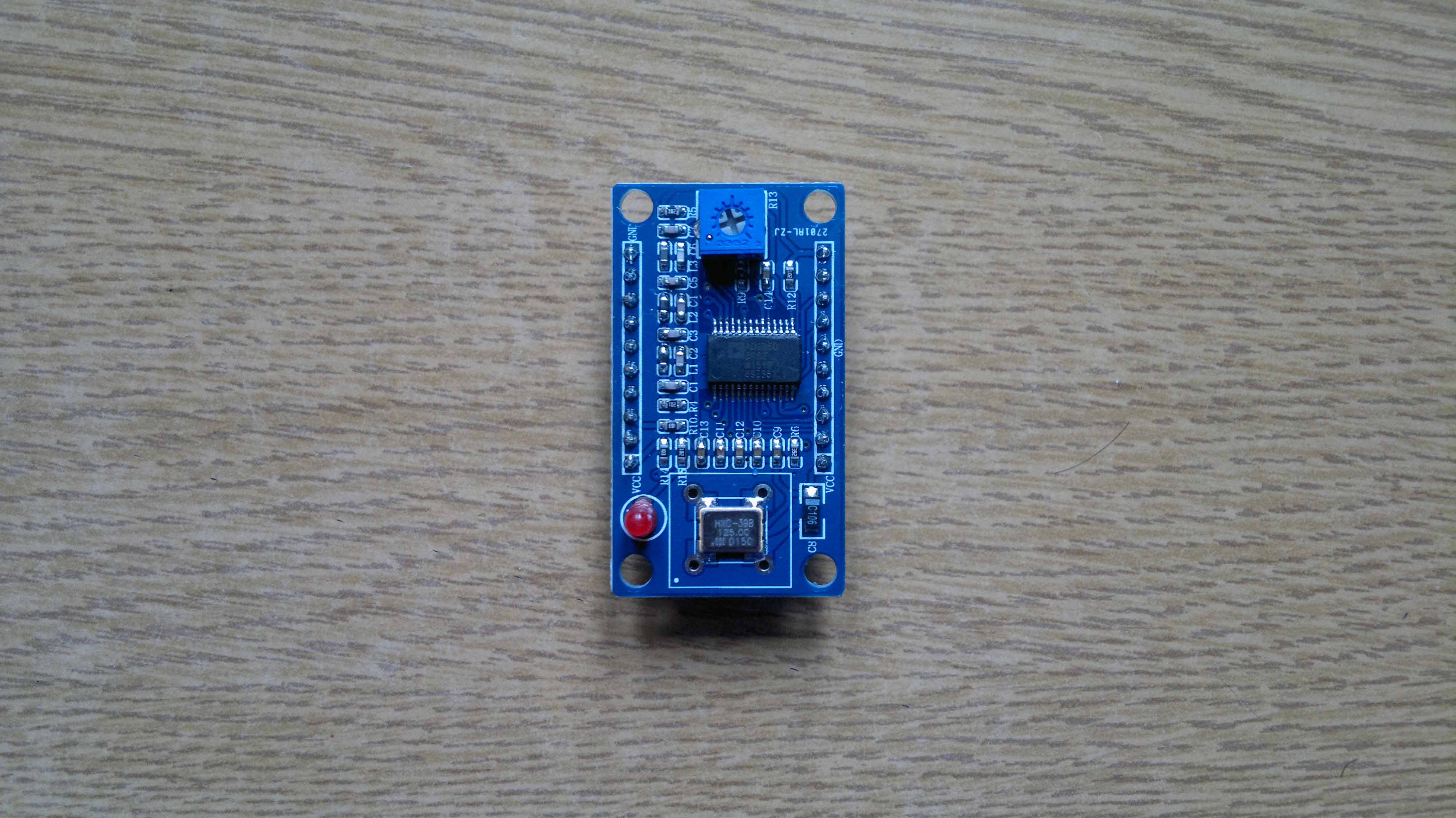

Cześć wszystkim.jakim napieciem to zasilic? oscylator znalazlem w googlu, pisze ze pracuje na 2,5v. pozdrawiam.

Możesz zasilać 3,3V do 5V
tu masz dokumentację http://www.eimodule.com/download/EIM377_...le_V01.pdf

Dzieki za odzew. Rozchodzi mi sie o ten oscylator co jest na plytce. czytalem ze sa problemy z nimi. ten co jest u mnie pisze w katalogu ze pracuje na 2.5V bodajze, i w zwiazku z tym zglupialem. pozdrawiam.

Jak składałem kiedyś NWT7 na 9850 to kupiłem generatory 125MHz i były na 3.3V, na 5V nie chciały chodzić w ogóle, ale myślę ze jak masz gotowy moduł to raczej spokojnie powinien chodzić z 5V, bo u mnie tak pracują bez problemu.
