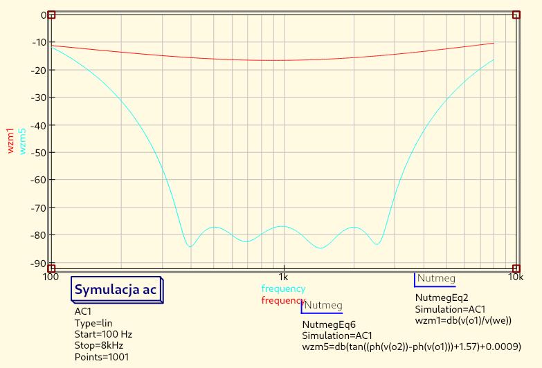

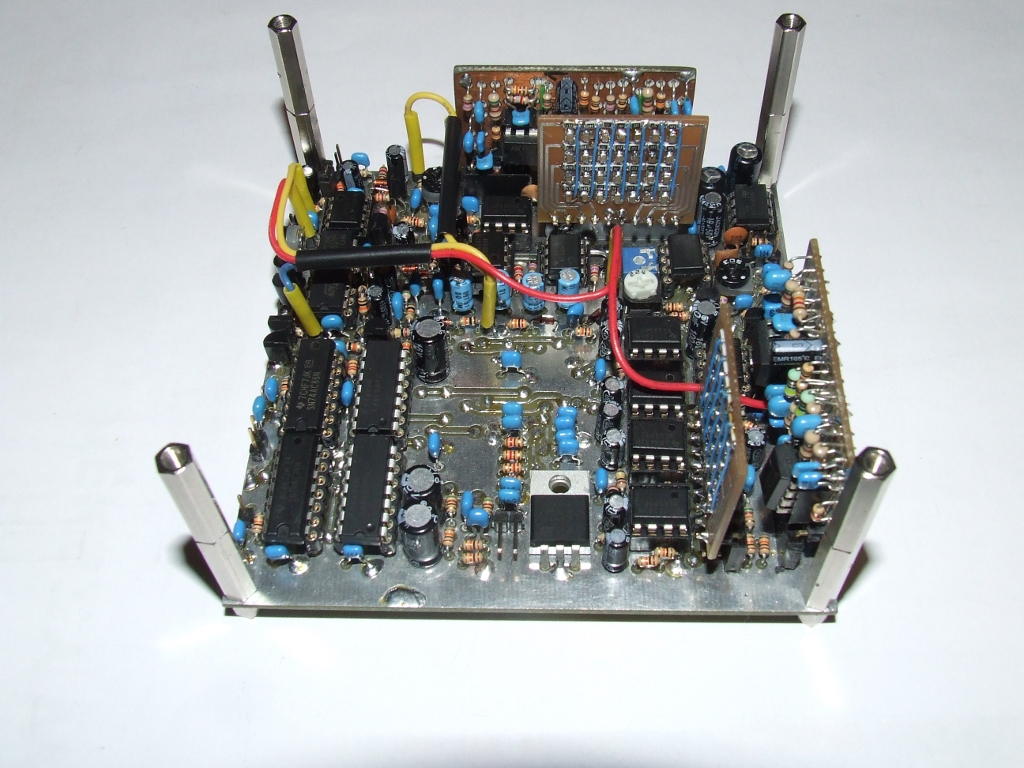

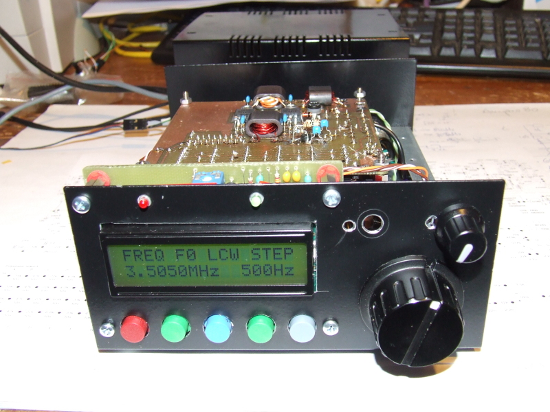

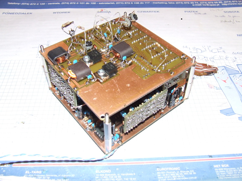

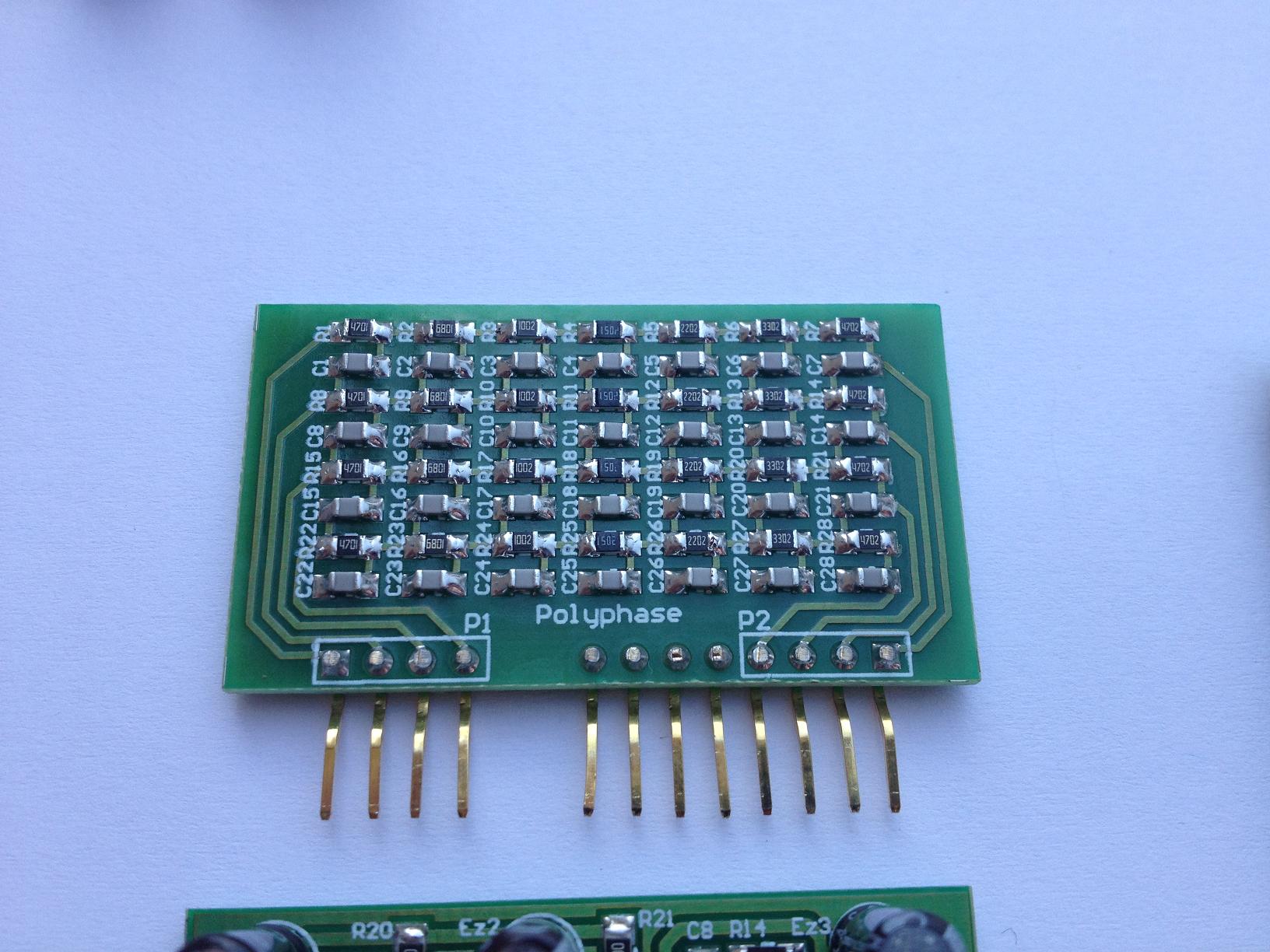

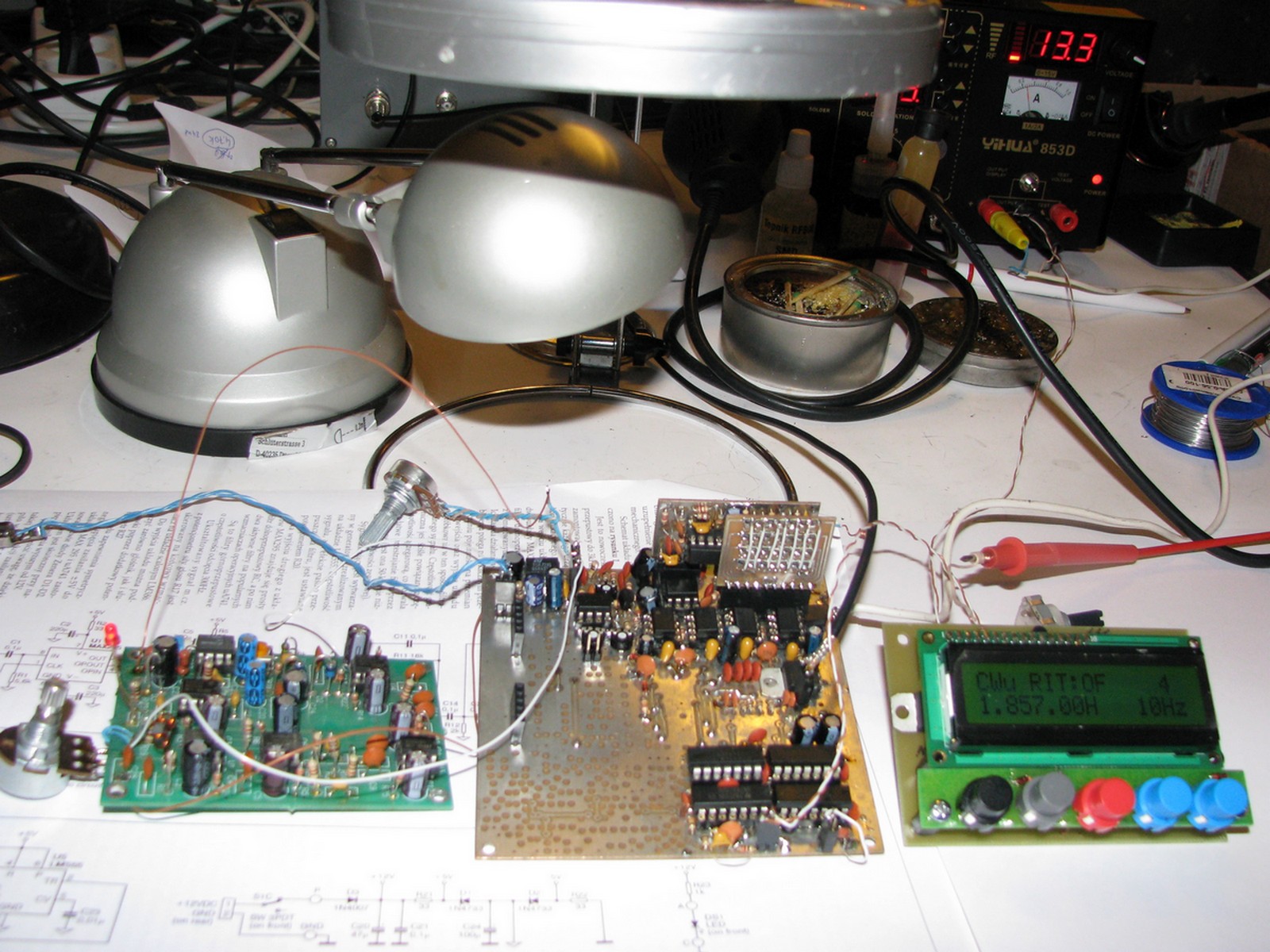

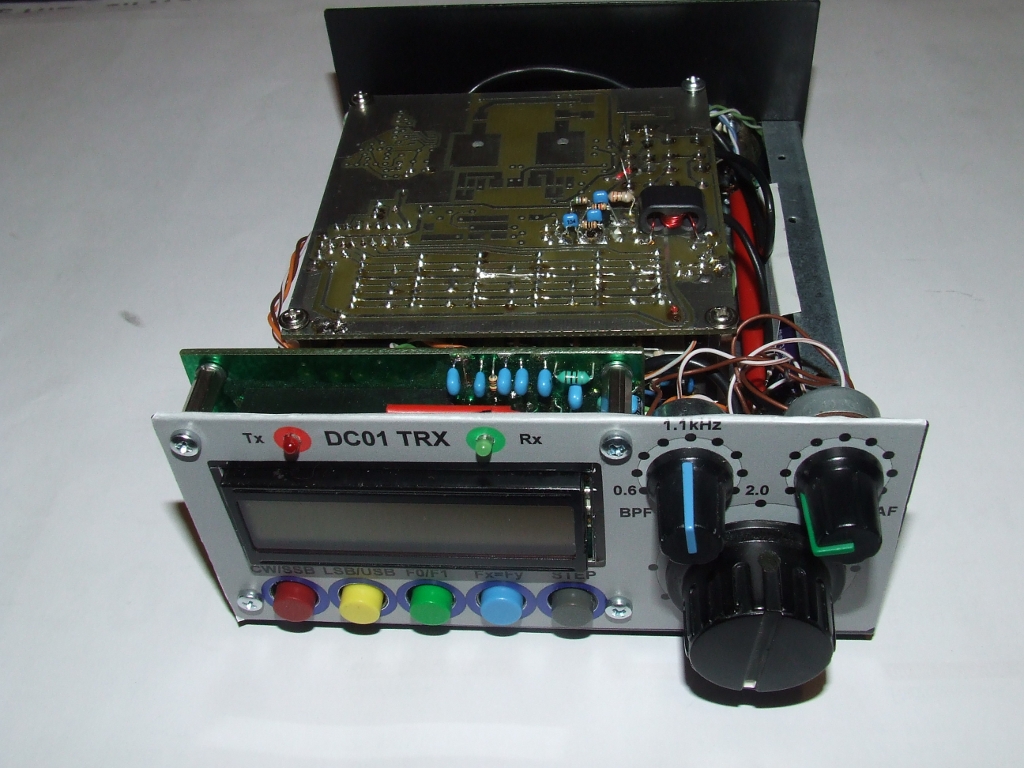

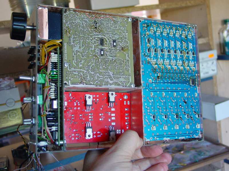

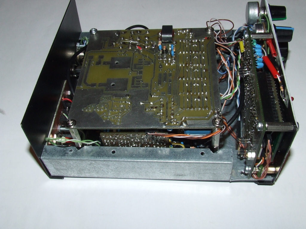

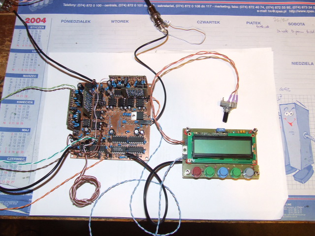

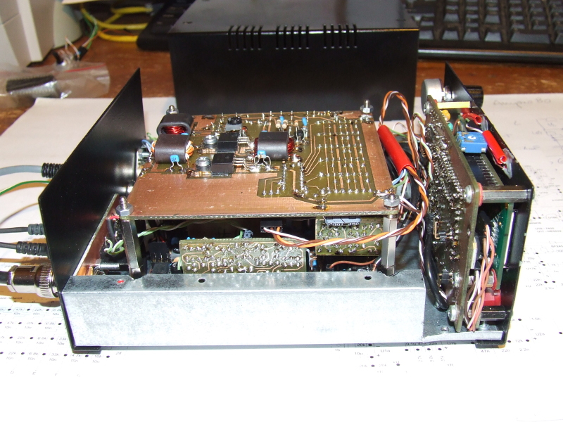

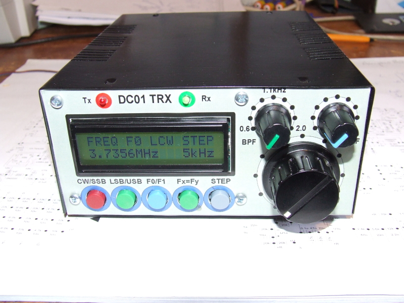

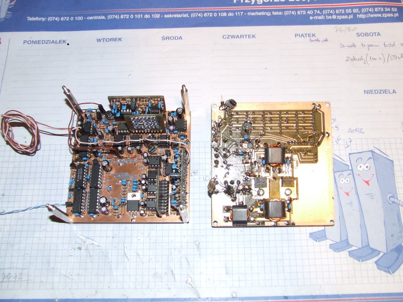

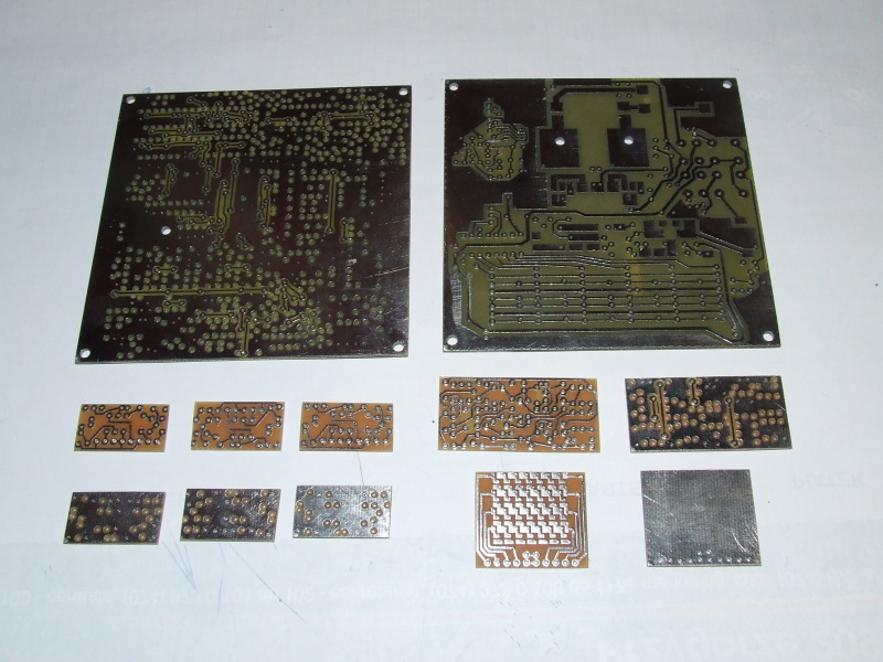

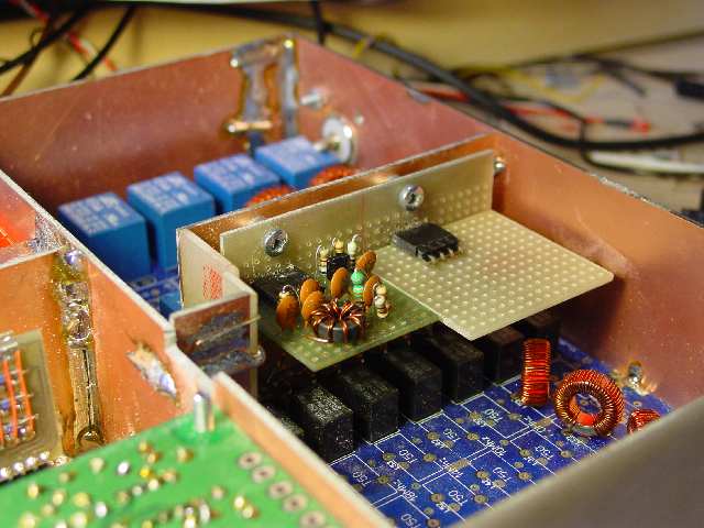

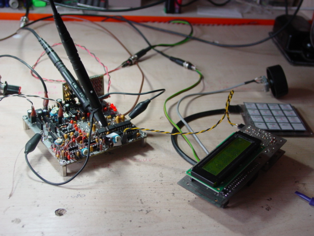

Na początku muszę pogratulować pomysłu na stronę oraz zapału kolegom w prowadzeniu wątków sprzętowych. Zachęcony tym przykładem zaprojektowałem i wykonałem transceiver o nazwie DC01 czyli kolejną na tym forum ale dla mnie pierwszą homodynę z cyfrowym mieszaczem i fazowym formowaniem sygnału. Ponieważ urządzenie 'wyrosło już z pieluch' i ma za sobą pierwsze próby praktyczne zdecydowałem się pokazać je szerszemu gronu.
Konstruując urządzenie nie wymyśliłem prochu. Wzorowałem się na konstrukcjach Piligrim, QRP2004 oraz Yuma. Z każdej z nich wziąłem to co zasługiwało na uznanie i dokładając w końcu trochę własnej inwencji uzyskałem efekt o następujących, według mnie oczywiście, zaletach:
- układ jest dość prosty, większość stopni to wersje prostsze z możliwych
- użyta heterodyna jest 'tylko' 2 krotnie większa niż odbierany sygnał co pozwoliło na użycie mojej wcześniejszej konstrukcji Tiny DDS (na AD9853) z możliwością pracy transceivera w zakresie 0-16MHz
- urządzenie ma wszystkie stopnie niezbędne do pracy CW i SSB oraz stopień Pa o małej mocy (na razie sprawdzony w paśmie 3.5MHz)
- użyte elementy są typowe łącznie z obudową.
Wady konstrukcji zapewne 'odkryją' wnikliwi krytycy, chętnie podejmę dyskusję na ten temat argumentując własny wybór rozwiązania. W szczególności liczą na życzliwą, fachową pomoc w ustaleniu parametrów urządzenia metodą amatorską, bez zaawansowanego labolatrorium i sprzętu pomiarowego. Dokładniejszy opis rozwiązania można znaleźć na mojej stronie:
http://lx-net.pl/hr/dc01/dc01.html

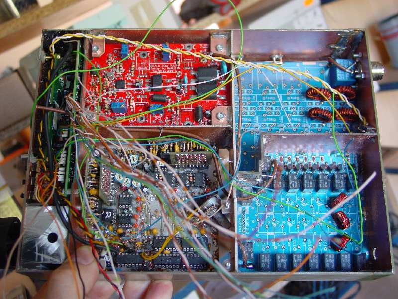

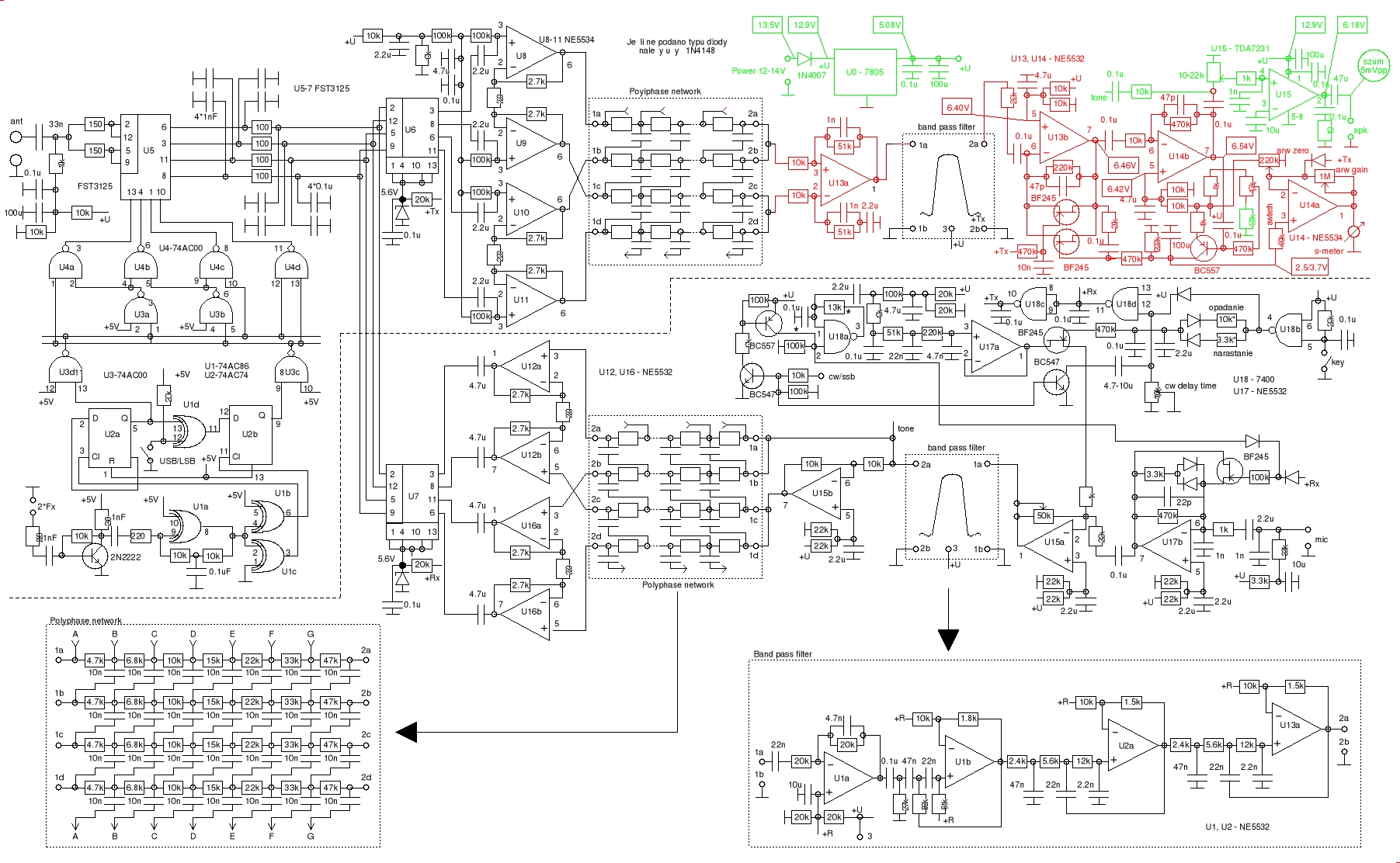

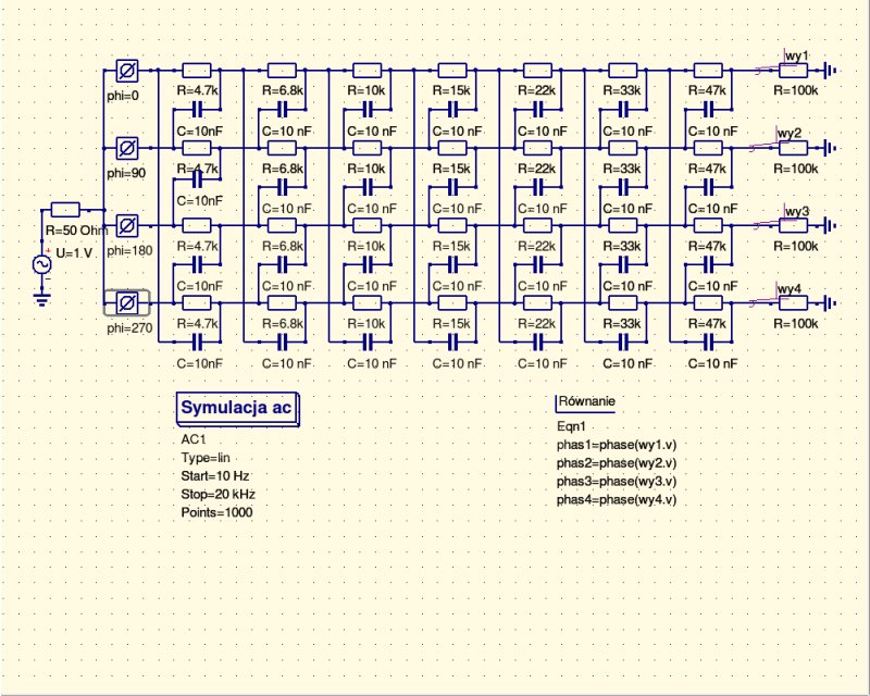

Na początek załączam schemat układu oraz kilka zdjęć przedstawiających jak powstawało urządzenie. Jak pisałem urządzenie już działa, odbiornik pracuje od 0 do 16MHz a nadajnik sprawdzałem pracując na 3.5 emisją cw wykonując kilkadziesiąt łączności z krajami całej Europy oraz emisją ssb z kilkoma kolegami z Polski. Logika zawarta w układzie DDS zapewnia za pomocą 5 klawiszy ustawienie częstotliwości wzorca DDS-a, przełączenie trybu pracy CW/SSB, przełączenie wstęgi USB/LSB, wybór jednego z VFO (F0 lub F1) zrównanie częstotliwości obu VFO (Fx=Fy) oraz ustawienie kroku przestrajania w zamkniętym cyklu 5Hz-> 50Hz-> 500Hz-> 5kHz-> 50kHz-> 500kHz-> 5Hz->50Hz.... Poza tym układ DDS steruje automatycznym przełączeniem oktawowych filtrów pasmowych w.cz. przy czym częstotliwości obu VFO mogą oczywiście leżeć w całym paśmie 0-16MHz.
W planach bliższych mam zamiar dostawić regulowany filtr dolnoprzepustowy w torze m.cz na MAX7480 oraz wzmacniacz w.cz za filtrem pasmowym w.cz. W planach dalszych mam zamiar poprawić układ DDS przez wymianę na wyżej działający układ AD aby praca możliwa była do 30MHz zachowując jednocześnie filozofię obecnej funkcjonalności.
L.J.

Konstrukcja ciekawa nawiązująca do rozwiązań z Jumy (wydzielone moduły przesuwnika oraz filtrów). Ze schematu wynika, że mamy dwa niezależne tory Tx, Rx. Nie rozumiem dlaczego mieszacz jest wspólny? Czy nie lepiej byłoby dać dwa oddzielne mieszacze bez układów przełączających tak jak w Jumie ? Czy chodziło o układ sterowania kluczami z DDS-a ?

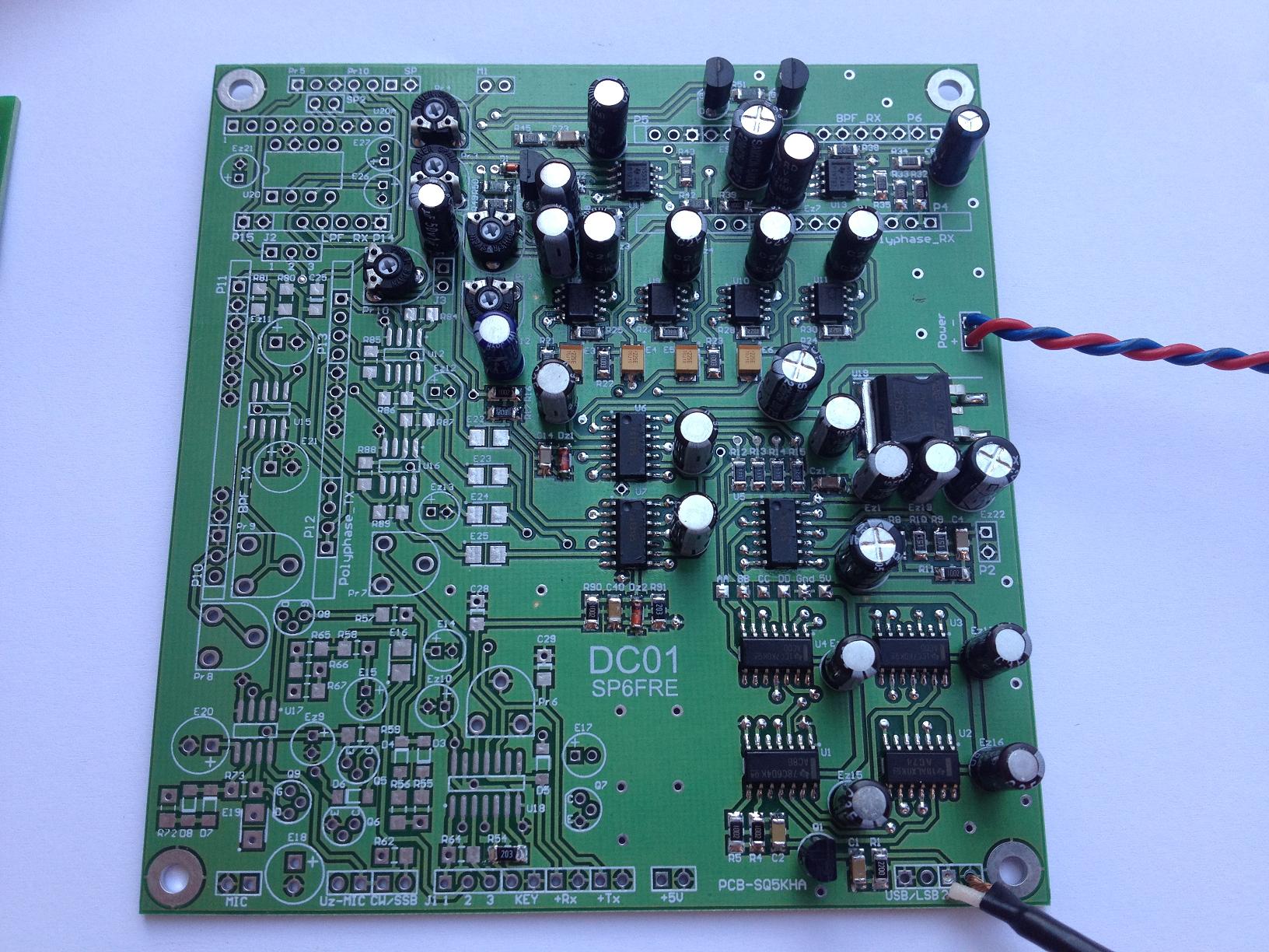

Układ faktycznie ma wspólny mieszacz jak w w Piligrimie, oddzielne tory m.cz dla odbiornika i nadajnika jak w Yumie oraz dwukrotnie mniejszą heterodynę jak w QRP2004.

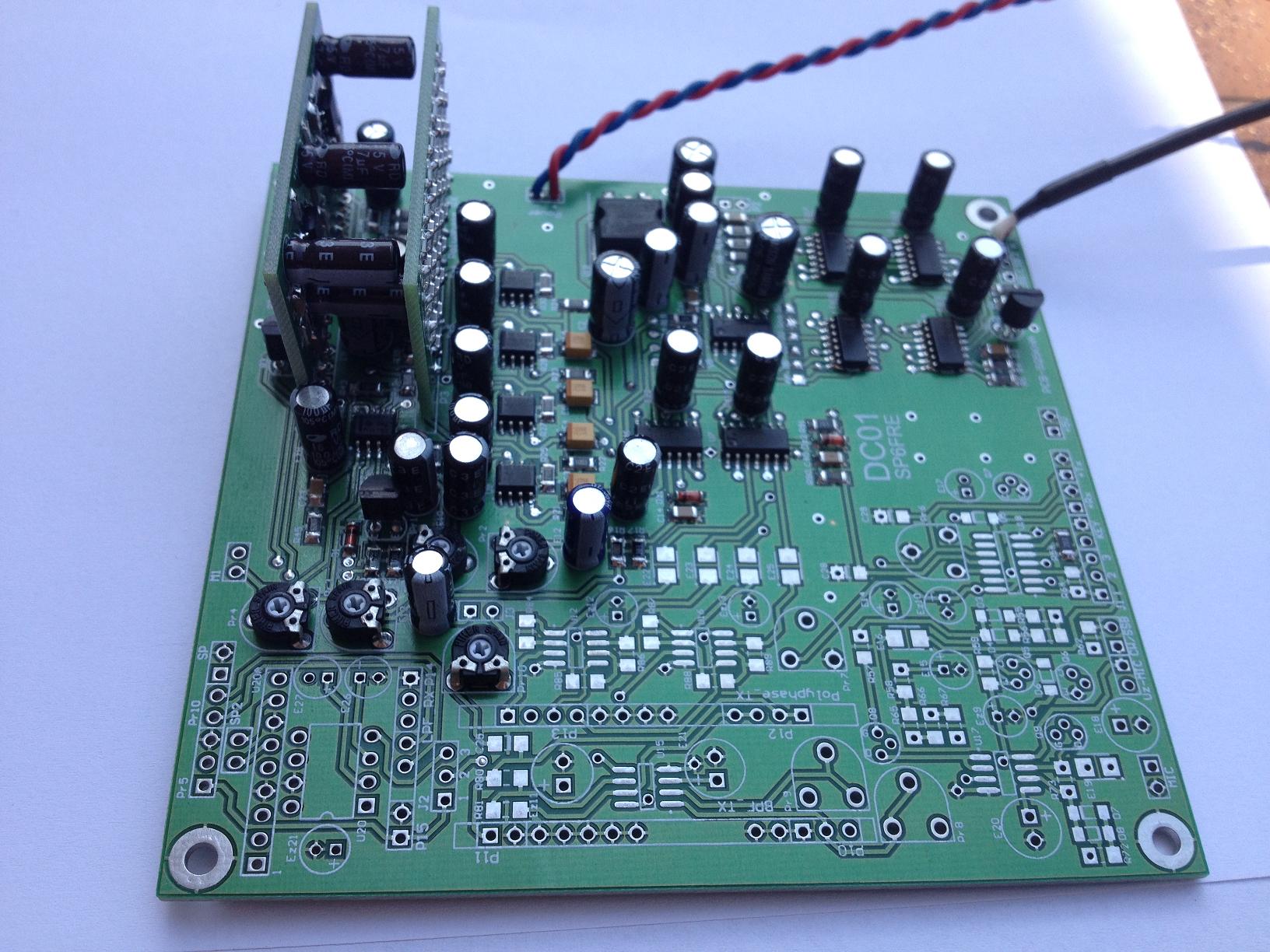

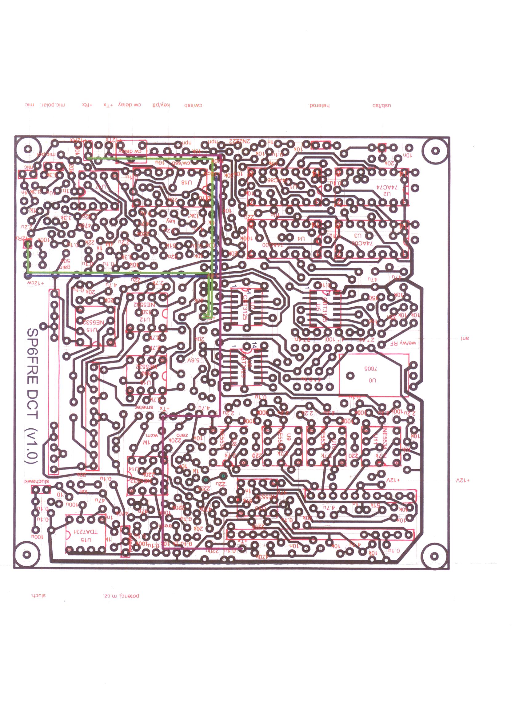

Dlaczego mieszacz jest wspólny? To proste pytanie ale odpowiedź będzie zawiła. Początkowo chciałem wykonać wspólne tory m.cz dla nadajnika i odbiornika jak w PIligrim-ie. Ostatecznie, doszedłem do wniosku, że należy je oddzielić pozostawaiając wspólny mieszacz jako najtrudniejszy element do zaprojektowania i realizacji. Przeczucie mnie nie myliło. Okazało się, że źle przewidziałem kolejność wyprowadzeń mieszacza od strony m.cz. i w prototypie solidnie przeryłem druk ratując się przecięciami ścieżek i łącznikami przewodowymi od strony druku. Nie chciałem robić tego dwukrotnie dla odbiornika i nadajnika a we wspólnym mieszaczu robota była tylko jedna:-( Tak więc trochę z rozmysłu a trochę z lenistwa a trochę bez przyczyny jest jak jest.
Mam pierwsze pytanie o płytki więc obiecuję, że w ciągu kilku dni przedstawię dokładniejszą informację na ten temat. Płytki do DDS-a można już zamówić w pewnej firmie w Poznaniu, która zrobiła mi kilka sztuk na zlot w Burzeninie więc jak tylko dostanę odpowiedź to podam dane firmy oraz przybliżony koszt kompletu. Jeśli chodzi o opis konstrukcji to prawdopodobnie w ciągu kilku dni zamieszczę schemat z pomiarami napięć w węzłowych i istotnych punktach układu oraz kilka obrazów z oscyloskopu. Postaram sie również zdjąć charakterystyki przenoszenia filtrów m.cz. oraz zmierzyć czułość a jak się uda również tłumienie drugiej wstęgi. Ponieważ jednak mam do dyspozycji jedynie prosty oscyloskop i miernik uniwersalny to zajmie mi to trochę czasu ale przede wszystkim muszę wymyśleć jakąś rzetelną metodę pomiarową. Chętnie usłyszę propozycje jak to zrobić aby je skonfrontować z własnymi pomysłami i dopasować do posiadanych warunków ;-)
Na koniec podzielę się osobistą refleksją dotyczącą takich konstrukcji. Ponieważ zrobiłem kilka odbiorników, z reguły własnego pomysłu, to najbardziej zaskakujące dla mnie było to, że odbiornik DC z filtrem polifazowym i cyfrowym mieszaczem może działać lepiej niż dobrze bez użycia jednej cewki i obwodu rezonansowego!!. Do tej pory jestem pod wrażeniem chwili kiedy po dołączeniu anteny wprost na wejście mieszacza usłyszałem czyste sygnały, wytłumioną drugą wstęgę i to wszystko z niezłą czułością.

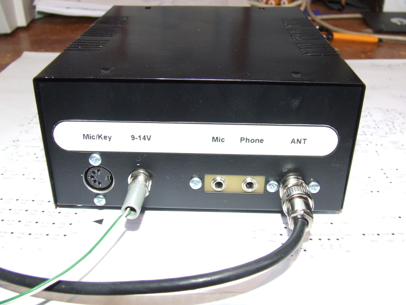

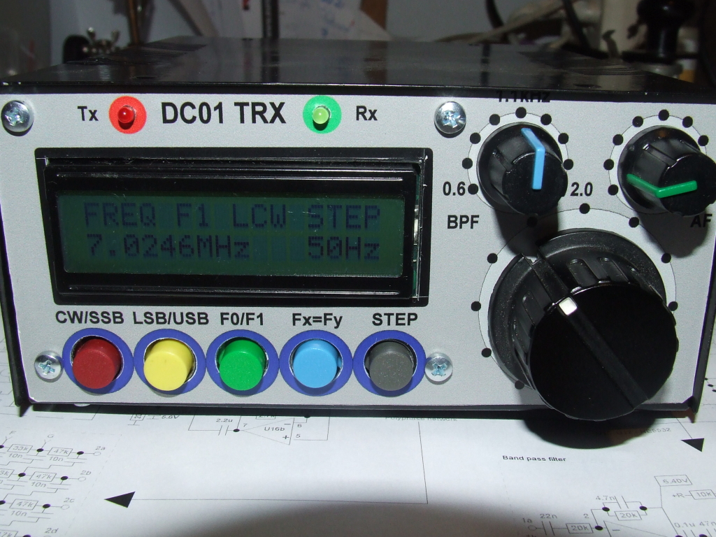

Mam niewielki postęp w pracach. Zrobiłem i założyłem atrapę na przedni panel oraz opis gniazd na panel tylny. W dalszym ciągu czekam na układy Max aby wykonać regulowany filtr dfolnoprzepustowy w torze odbiornika. Wysłałem też zapytanie w sprawie płytek.
Przy okazji podpowiem jak szybko można zrobić taka atrapę. Trzeba oczywiście zrobić projekt i dać do druku laserowego na samoprzylepnej folii przeżroczystej (koszt strony A4 to ok. 7 PLN). Ja przygotowuję materiał do wydruku jako plik pdf i wtedy nie ma problemu z wydrukiem (przynajmniej tam gdzie robię). Niestety, przeźroczysta folia naklejona na ciemne tło obudowy nie daje właściwego efektu więc najpierw naklejam ją na plastykową okładkę teczki na dokumenty. Taka teczka ma przednią stronę przeźroczystą a więc nie przydatną ale za to strona tylna jest wykonana z litego barwnego plastyku. Kolory najlepiej widać na białym tle więc polecam teczki z okładką w tym kolorze a jeśli dodatkowo mają nieco chropowatą (kropkowaną) fakturę to sytuacja jest idealna bo na mikrokropkach łatwo odprowadzić pęcherze powietrzne spod folii. Teraz rysunek jest ładnie widoczny na białym tle. Następnie podklejam atrapę dwustronną folią do wykładzin podłogowych a w końcowej fazie wykonuję otwory: okrągłe za pomocą korkoborów o odpowiedniej średnicy a prostokątne za pomocą nożyka. Tak przygotowana atrapa jest wodoodporna i średnio wytrzymała mechanicznie. Niemniej na szybki prototyp jak znalazł.
L.J.

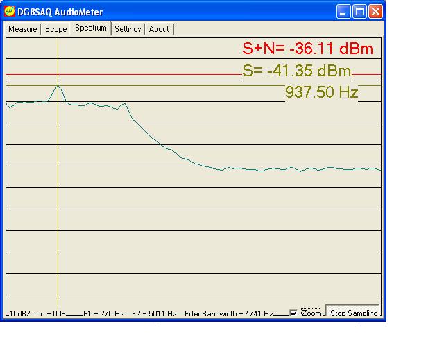

Leszku, daj sobie spokój z DDS-em na AD9851, przecież to śmieci niewyobrażalnie nawet z filtrami pasmowymi na wyjściu. AD9951-54 można ewentualnie tutaj zastosować. Dobry PLL jest jeszcze lepszym rozwiązaniem. Gratuluję Tobie poważnego podejścia do wykonania najpierw rzetelnych pomiarów a dopiero później zaproponowania kolegom czegokolwiek. I przedstawienia tych pomiarów na forum. Jeśli masz oscyloskop, to już jest dobrze, bo masz m.in. wiarygodny wzorzec poziomu w.cz. Pozostaje wykonać przestrajany generator w.cz do 50MHz na AD9951, dobry, przełączany tłumik(co nie jest łatwe, ale do zrealizowania w warunkach amatorskich), analizator widma z przystawką wobulującą np w/g W7ZOI (kupiłem kilka lat temu taki KIT w USA-wydatek ok. 1200zł i sporo pracy); oraz dobre sztuczne obiążenie 50 omów/100W. Używam też i uważam za godne polecenia KIT-y z Nowego Elektronika -miernik LC 057-K oraz miernik częstotl. 079-K. Dodam jeszcze na zakonczenie, że w odbiorniku TRX-a , bez podłączonej anteny nie może być słyszany żaden, najsłabszy nawet sygnał oprócz szumów własnych toru odbiorczego. I TO NA WSZYSTKICH AMATORSKICH PASMACH KF.

Smile Dodam tym razem tylko krótko, że napiasłem o analizatorze widma z przystawką wobulującą w/g W7ZOI, a więc nie jest to wygórowana cena. Jesteśmy na Forum Home Made, a więc wybór musi paść na niego zamiast na używany TRX.
Jeśli chodzi o przedstawianie parametrów skonstruowanego urządzenie, powinno wyglądać mniej więcej tak, jak to zrobiono w ostatnim Nr1/2010 ŚR w artykule FLEX 3000, w akapicie Pomiary oraz w dwóch załączonych tabelach.

Pomiar przesuniącia fazowego jest chyba w książce Szpakowskiego "Pomiary w radiokomunikacji amatorskiej" - jeśli się nie mylę.
Byla to dość prosta metoda.
