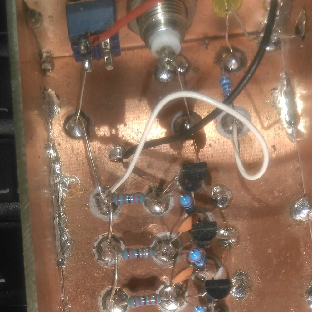

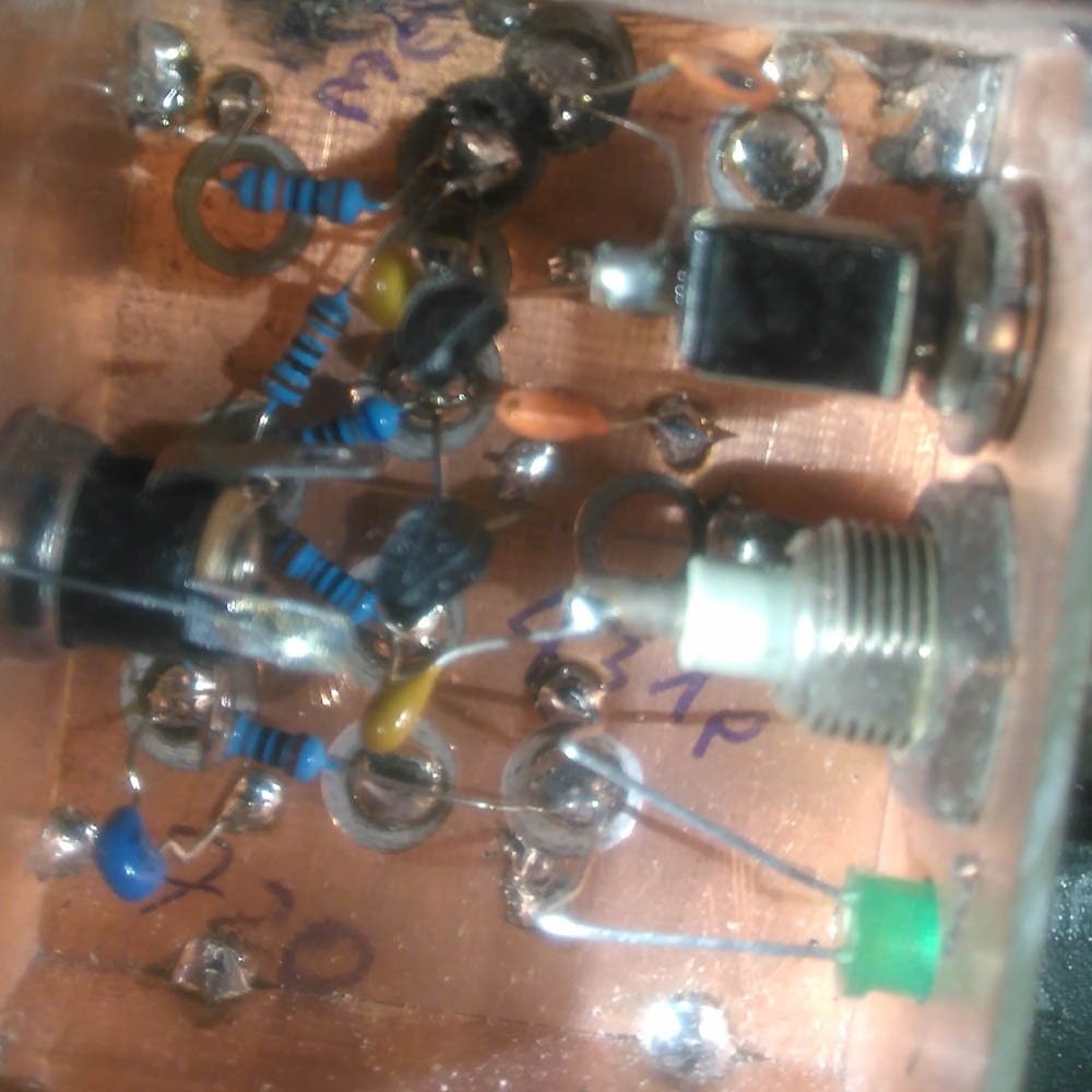

TZN można pomieszać - część na TCA440, blokady i inne mało krytyczne rzeczy zmontować na takiej uniwersalce a klasyczne wcz zrobić którymś z rodzajów manhatanu albo na płytce takiej jak w tym poście http://sp-hm.pl/thread-442-post-18079.html#pid18079
bardzo sympatycznie się na tym ukf montuje

O proszę! I to nawet toleruje przejścia SMD/THT!
Dobra, to mam jasność. Część w.cz w Manhattanie z rozlaną masą, reszta na uniwersalce.

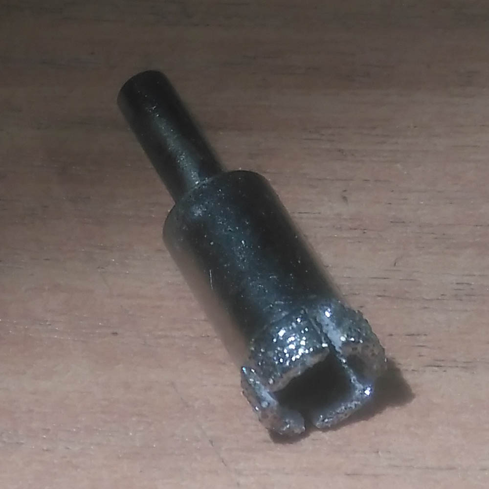

Teraz tak - nie chcę kupować kolejnych płytek, mam dużo laminatu jednostronnego - Z czego koledzy sugerujecie wykonać "otwornicę" która pomogłaby wykonać takie pola lutownicze? Zastrzeżeniem jest mała wiertareczka laboratoryjna, nie mam nawet wkrętarki...

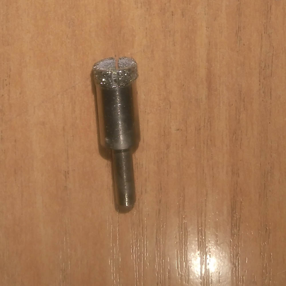

ja kupiłem w którymś z marketów komplet 3 wierteł rurkowych z diamentową posypką. nie kosztowały więcej niż dychę.
wsadzam to w dremela i wiercę. nie wychodzi to pięknie - ale za to szybko ;-)
niestety nie znalazłem wierteł mniejszych niż 6mm i z cienką ścianką - więc wychodzi jak wychodzi.
Za to działa...

Ja zaostrzyłem stary śrubokręt, wiercę otwór prowadzący (przez który podaję zasilanie lub sygnały) z drugiej strony i robię placki wokół tego otworu. Ta metoda ma wadę, że w razie zmiany układu pozostają placki. Można natomiast pociąć laminat na drobne kwadraciki i przyklejać je cyjanopanem. W razie zmiany da się taki placek podważyć i przykleić w innym miejscu.
