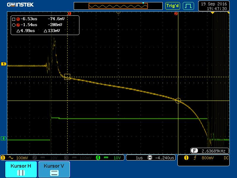

Witam Kolegów
Ostatnio potrzebą moją był pomiar cewek i popełniłem takowy tester İmage
Jest to Tester cewek jaki autor posta wykorzystał podczas budowy swoich przetwornic zalącze link wysokonapieciowa przetwornica
Do testów używam cewki 100uH jak i rezystora 0,10ohm 1%
Problem z wyliczeniem indukcyjności mam i nie mogę sobie poradzić
Na załączonym obrazku:
zielony kanał to impuls załączenia tranzystora
żółty napięcie na rezystorze pomiarowym
Kursorem zaznaczona delta napięcia i czasu
Dane
I=v/r
v=0.133v
r=(0,1ohm +0,04ohm tranzystor) = 0,14ohm
I=0,95A
wyliczamy indukcyjność..
L=(V/I)t
L= (12/0,95)x4,99us
L=12,63x4,99us = 63uH
i tu problem, jak bym nie liczył kręce się w okół (od 40-70uH) co jest ewidentnym błędem .Nie wiem co robię nie tak, może ktoś dostrzeże błąd w mojej logice

Do policzenia prądu cewki bierzemy tylko rezystancję na której mierzone jest napięcie
r=0,1 Om
Napięcie 12V możemy zmniejszyć o średni spadek napięcia na tranzystorze i rezystorze
u=12 - (0,1+0,04)*(0,75+2,0)/2 // 0,75 i 2 to prąd cewki na początku i na końcu pomiaru
Niestety wyniki raczej oddalą się od 100uH
L= 11,8V/1,33A*5us=44uH
Niepokojący jest początkowy przebieg napięcia (w zasadzie prądu).
Obstawiałbym na niezerowy prąd cewki przy włączeniu tranzystora (przez diodę)
Czy cewka ma nominalny prąd >=2A?

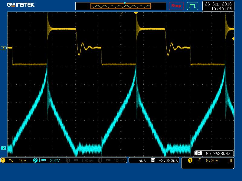

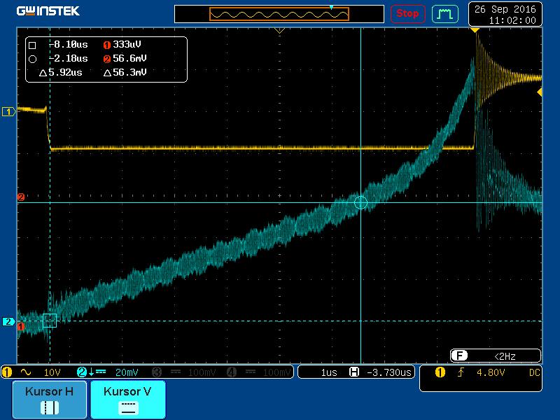

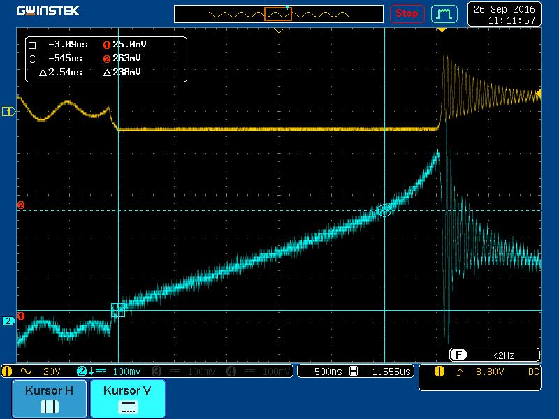

ogólny :
pomiar cewek przy Uz=9v
100uH
10uH
wyniki
Tematu nie zamykam bo nadal nie rozwiązany dodam tylko że przy tym pierwszym mierniku cewek wyniki mailem bardzo zbliżone do 0.1 wartości cewki.
Sprawdzałem kilka naście razy czy aby sonda nie przełączyła się na x10 lub OSC. bo tak to wyglądało z wyliczeń Smile

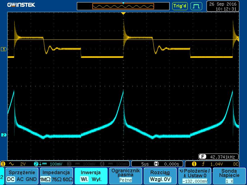

Sygnał kluczujący tranzystor powinien być prostokątny!
100nF na zasilaniu generatora, 100 omów szeregowo i 100pF
do masy przy bramce tranzystora powinno pomóc.
Cewka traktowana prądem zdecydowanie większym niż znamionowy
ma prawo się nasycać - pomiary będą zafałszowane.
