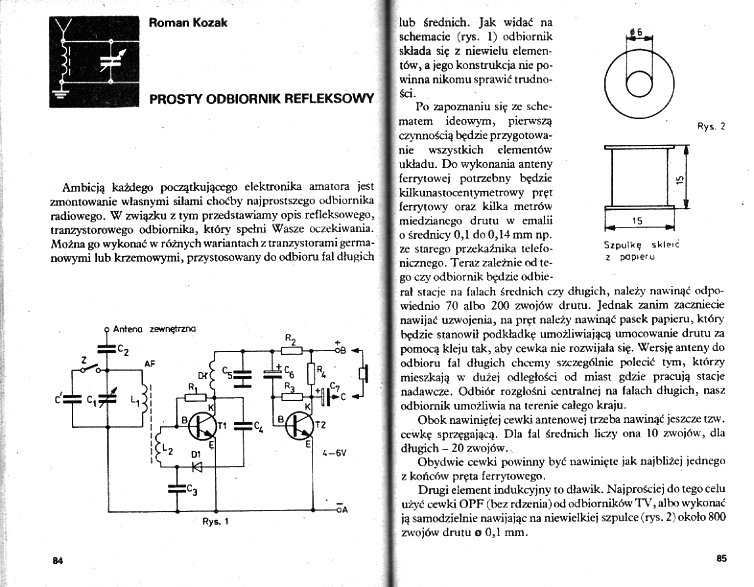

Mam problem z dławikiem do tego odbiornika... W opisie pisze, że jeśli się nie ma tego dł. to należy nawinąć 800 zwojów !!! na szpuli Confused . Wg. mnie to stanowczo za dużo.
Posiadam F50-43 i Amidonka T50-2.
Proszę Was o pomoc.

Skoro uważasz, że za dużo, to nawiń mniej. Zamontuj i opowiedz nam o wynikach...
Możesz też wziąć plastikową dolną szpulkę do maszyny do szycia (albo dwie) i w około dwie minuty mieć nawinięty dławik taki jak proponuje autor...

A ile to może mieć mikrohenrów bez tego rdzenia (cewka powietrzna) ?
Resztę uzwojeń przeliczę w mini Ring Core Calculator

Mini ring... może wyliczyć ci tę indukcyjność na podstawie wymiarów i liczby zwojów. Tam wyjdzie pewnie kilka milihenrów.

(18-09-2016 17:41)SQ8NZD napisał(a):  Mam problem z dławikiem do tego odbiornika... W opisie pisze, że jeśli się nie ma tego dł. to należy nawinąć 800 zwojów !!! na szpuli Confused . Wg. mnie to stanowczo za dużo.
Adrian. Ja to radio kiedyś budowałem i grało. Było to ze sto lat temu, a o cewkach miałem mgliste pojęcie, więc na pewno z dużym prawdopodobieństwem zrobiłem jak w opisie. Ten dławik nie jest z pewnością krytyczny, więc nawet jak go nawiniesz na kawałku suchego patyka to będzie się nadawać. Nawinąć trzeba masowo te zwoje, zatem zajmie to może ze 2-3 minuty.

Czy dławik musi być powietrzny? Może gotowiec 1mH za 10gr?
Transformatorki modemowe przerabiane na filtr m.cz do Husarka mają ok 2H.
Po wyjęciu cewki z rdzenia będzie w sam raz Smile
Z wzorów wychodzi, że te 800 zwojów to ok 1,2-1,3mH.

(19-09-2016 10:21)SQ8NZD napisał(a):  OK. Dziękuję Andrzeju SP6LUN Big Grin
A oto efekty mojej pracy Big Grin
https://www.youtube.com/watch?v=DX8c78iVmDs
Nastawiony na Radio Farda ! około 13.6...... MHz
Zastosowałem dławik 1mH a cewkę obwodu rezonansowego nawinąłem na Amidonie T50-2 . Na pierwotnym 20 zwojów a na wtórnym 5 zwojów.
