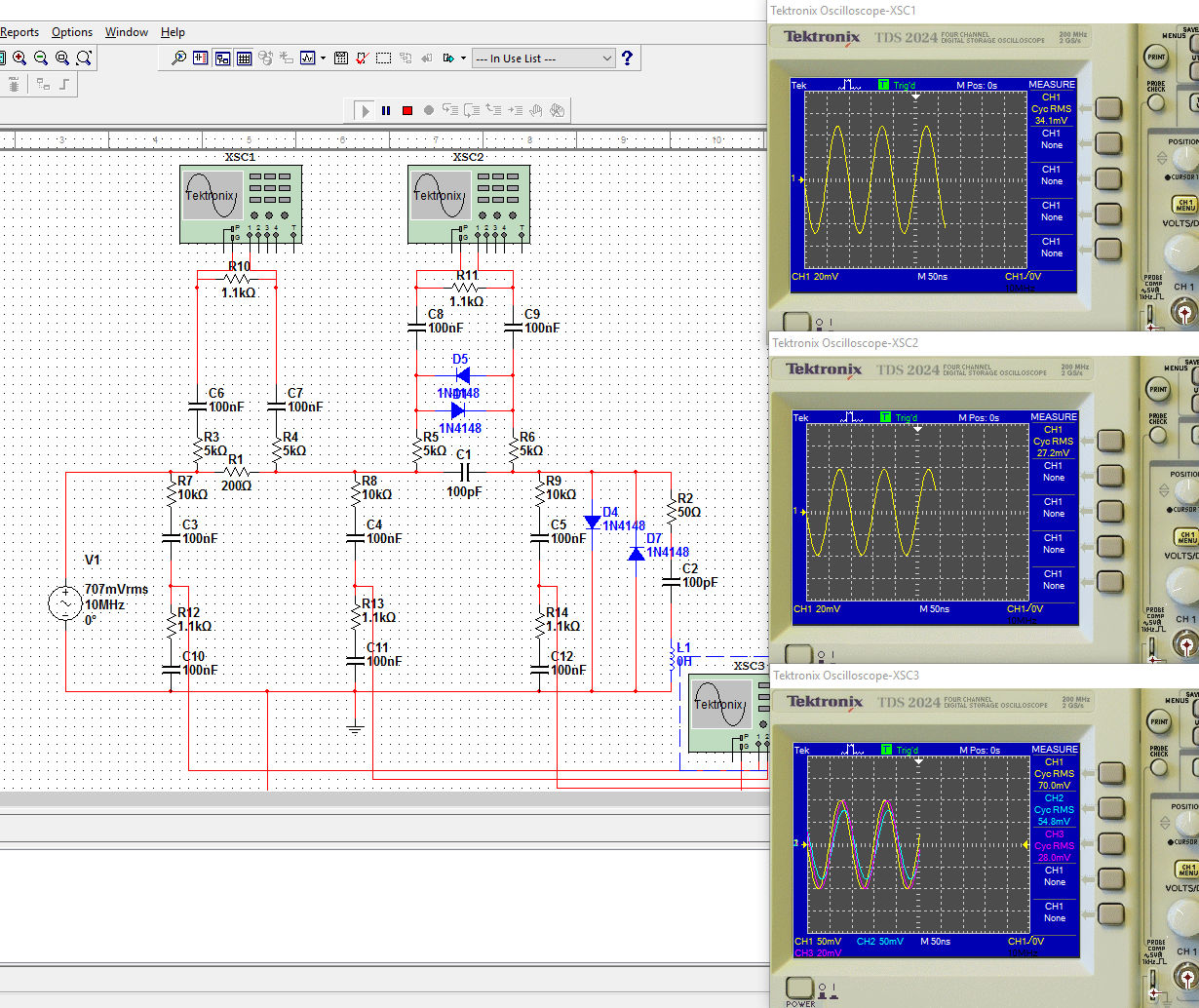

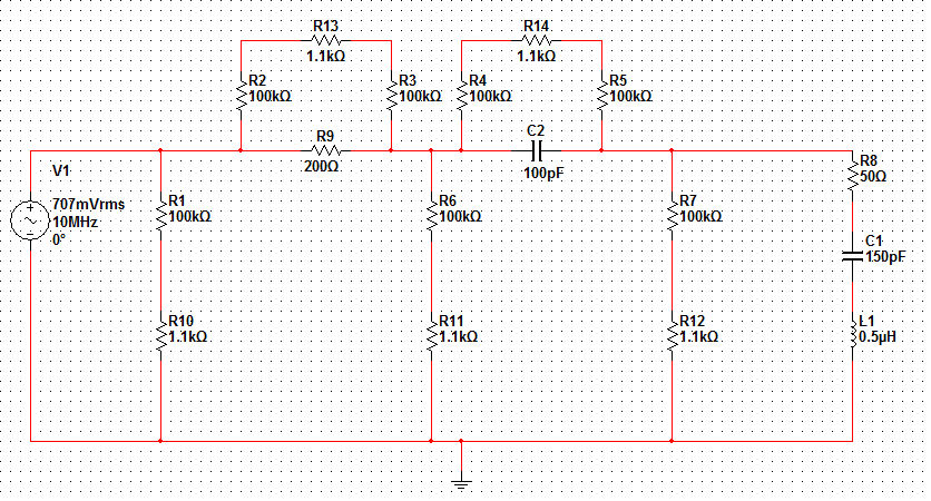

No i wymyśliłem U-VNA złożone tylko z mierników AD8307 oraz paru elementów biernych. Oto prototyp:
W miejscu wszystkich rezystorów 1.1k wyobraźcie sobie wejście AD8307 (ich rezystancja wejściowa różnicowa, to właśnie 1.1k - na razie pomijam zadeklarowany przez producenta równoległy 1.4pF).
Wyjścia tych AD8307 wchodzą na poszczególne porty ADC mikrokontrolera.
Rezystory 100k służą do podniesienia impedancji miernika, aby 1.1k kostki nie bocznikowało mierzonych elementów.
Źródło mocy RF (707mVrms, czyli +10dBm) to wyjście DDS'a - impedancja nie ma znaczenia.
R9 to rezystancja referencyjna (+-1%). C2 to reaktancja referencyjna (+-1%).
R8, C1 i L1 symbolizują badaną impedancję (antenę, wejście filtra itp.) - ich wartości mogą być dowolne (choć dla dokładności pomiarów |Z| powinno być w przedziale od 0 do 5000 omów).

A oto kompletny schemat:
.pdf  schemat-v2.pdf (Rozmiar: 160.8 KB / Pobrań: 1145)
Jakieś krytyczne uwagi? :-)

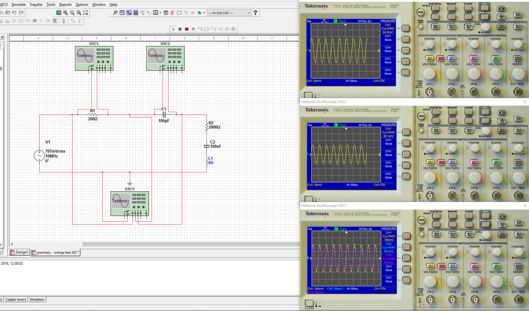

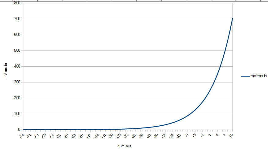

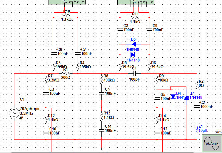

W chwili, gdy wysłałeś ten post na forum, miałem już wyniki symulacji i wnioski z nich płynące, więc wychodzi na to, że dyskusja nabiera tempa Wink
Znów dziękuję bardzo za zainteresowanie tematem i najpierw przedstawię wyniki symulacji i wnioski, a na koniec odniosę się do Twojego tekstu.
Otóż przeprowadziłem symulację sieci pomiarowej z pomiarem napięć bezpośrednio przez wirtualne oscyloskopy. Coś jak tutaj:
Najbardziej skrajne przypadki pomiarowe (najmniejsze napięcia) występują przy największych częstotliwościach. Przyjąłem 70MHz jako max, bo tyle jeszcze może podać DDS na AD9851 z filtrem.
Do tego oczywiście najbardziej skrajne przypadki występują przy pomiarze Vz (czyli bezpośrednio na zaciskach mierzonej impedancji), czego oczywiście można było się spodziewać i bez symulacji Wink
W zależności od tego, czy mierzona impedancja jest bliska 0 (w symulacji dałem tam kondensator 100nF i F=70MHz), czy też duża (w symulacji dałem tam rezystor 2k) rozpiętość mierzonych napięć była od ~74uVrms do 640mVrms. To daje potrzebną dynamikę pomiaru na poziomie ~79dB.
Drugi skrajny przypadek, to pomiar Vx (czyli różnicowy na zaciskach reaktancji referencyjnej), lecz tam nie schodziłem poniżej 6.8mVrms, więc i potrzebna dynamika nie była większa niż 40dB.
Wniosek pierwszy więc nasuwa się sam: ze względu na potrzebną dynamikę pomiaru Vz kostka AD8307 idealnie by się do tego nadawała, ale pod warunkiem, że sygnał będzie podawany na wejście bez żadnego tłumienia - tylko wtedy powinniśmy (według zapewnień producenta tej kostki) uzyskać wiarygodny pomiar napięcia na poziomie 74uVrms (ok. -70dBm), a nawet z jakimś zapasem.
Drugi wniosek, wynikający trochę z pierwszego jest taki, że w takim razie, AD8307 podłączamy bezpośrednio do punktów pomiarowych, a ich impedancję wejściową uwzględniamy przy obliczeniach z pomiarów. Jednocześnie milcząco zakładamy, że impedancja wejściowa AD8307 w zakresie od 2-70MHz nie zmieni się na tyle istotnie, aby pomiary traciły sens, albo aby ta zmiana nie mogła być zniwelowana w procesie kalibracji numerycznej (open-short-load w pełnym zakresie).
(15-09-2016 12:01)SP6FRE napisał(a):  [...] mam wątpliwości co do połączenia galwanicznego (wprawdzie przez rezystory) wejść poszczególnych układów jak to pokazałeś na swoim schemacie. [...] Jeśli zamienisz 100k na mniejsze sytuacja będzie się z tego punktu widzenia pogarszać. Po co komplikować układ przez jakieś niekontrolowane prądy błądzące DC?
Bardzo słusznie Smile
Skoro więc rezygnuję z tłumienia na wejściach AD8307 powędrują tam kondensatory 100nF.

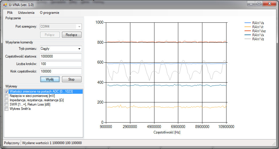

Pierwsza wersja oprogramowania do U-VNA już powstała w pamięci mojego kalkulatora programowalnego Wink Pyta mnie o pięć napięć, rezystancję referenyjną i reaktancję referencyjną, a w wyniku podaje mi rzeczywistą i urojoną część impedancji (wraz z prawidłowym znakiem reaktancji!) Big Grin
Pozdrawiam,
Rafał SP3GO
Do listy zalet U-VNA (na razie teoretycznych, póki oczywiście nie powstał działający prototyp Wink chciałbym jeszcze dodać dwie bardzo istotne:
1. całkowita niezależność dokładności pomiarów od wahań amplitudy sygnału generatora w funkcji częstotliwości.
W obliczeniach bierze udział Vs, czyli napięcie na zaciskach generatora, a cały pomiar jest robiony jednorazowo dla danej częstotliwości, więc napięcie Vs dla danej częstotliwości może być dowolne, a dla następnej (w przemiataniu) znów inne Smile
2. Czystość sygnału generatora nie jest już tak krytyczna! Big Grin
AD8307 mierzy bowiem napięcie RMS.
Symulacja wykazała, że podając nawet sygnał prostokątny (o dowolnej amplitudzie) wynik pomiaru części rzeczywistej badanej impedancji jest równie dokładny!
Oczywiście ze względu na reaktancję referencyjną (dla której nie jesteśmy w stanie podać jednoznacznej wartości w przypadku wielu harmonicznych o znaczących mocach), pomiar części urojonej impedancji badanej przy podaniu sygnału prostokątnego pokazuje już bzdury ;-)
Czyżby U-VNA uwolnił nas wreszcie od ciasnych wymogów na stałość amplitudy, czystość sygnału i 50-omową impedancję wyjściową generatorów w naszych analizatorach? Wink

"rozpiętość mierzonych napięć była od ~74uVrms do 640mVrms. To daje potrzebną dynamikę pomiaru na poziomie ~79dB."
Teoretycznie będzie działać. Praktycznie zakres dynamiczny od dołu będzie ograniczony. Układy AD8307 i inne podobne są szerokopasmowe i bardzo przez to czułe na zakłócenia. Bardzo trudno jest cokolwiek mierzyć z dynamiką powyżej 50dB.
Ilość zakłóceń w otaczającym świecie jest tak duża, że uniemożliwia praktycznie czulszy pomiar. Proponuję od razu wykonanie czegoś na kształt klatki Faraday'a. Może trochę pomoże. Może wystarczą bardzo dobre ekrany, w szczególności zakładane na element mierzony.

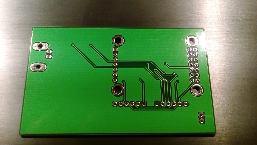

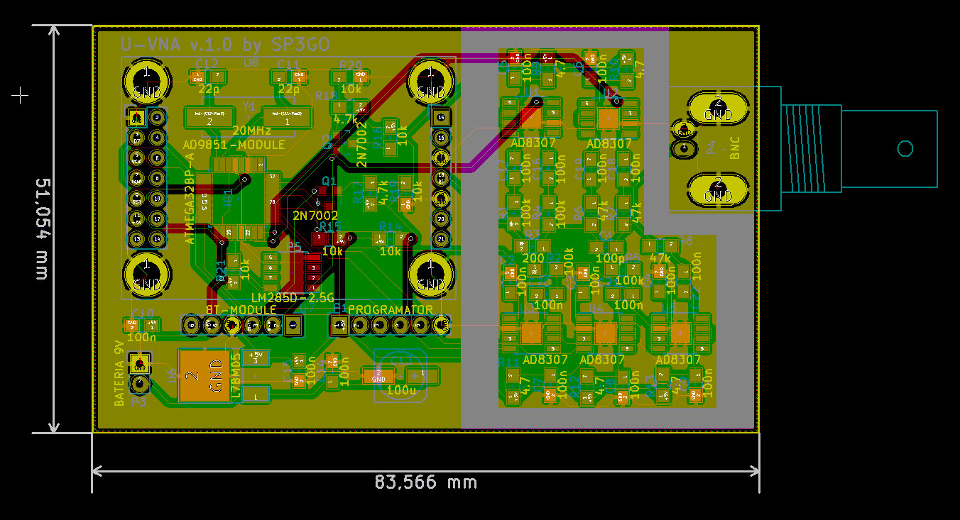

Zgadza się. Mam tego pełną świadomość, że bez dobrego ekranowania siatki pomiarowej wraz z AD8307 się nie obejdzie Smile

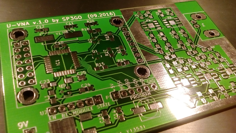

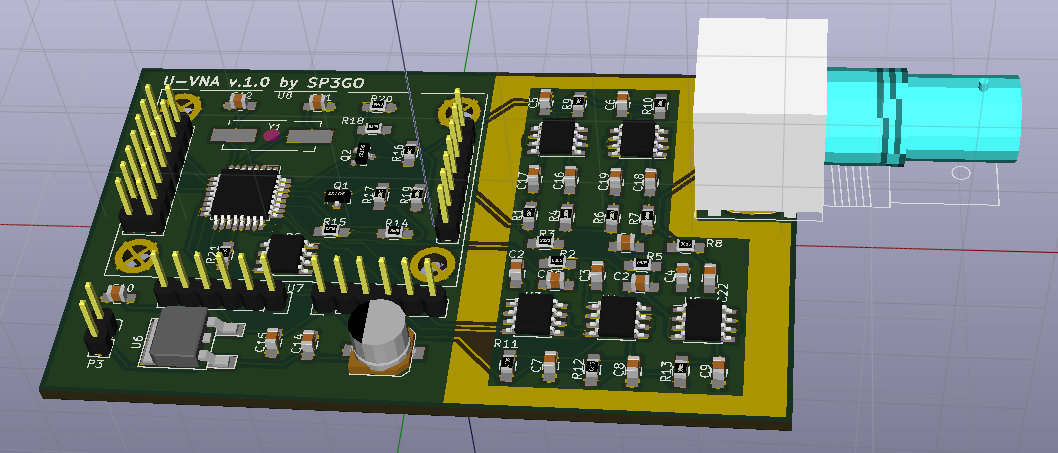

Na projekcie PCB przewidziałem nawet odstęp i przerwę w soldermasce, aby przylutować tam blaszkę miedzianą zamykającą wszystko w (prawie) szczelne pudełko. Od dołu oczywiście na drugiej warstwie masa. Zobaczymy jak wyjdzie w praktyce... W ostateczności można by zrobić LPF na wszystkich wejściach AD8307, aby przepuszczać wszystko poniżej 70MHz - dzięki temu choćby wytnie się foniczne UKFy, które widzę nawet u siebie na oscyloskopie Wink Ale to już w ostateczności...
PCB opublikuję w wersji finalnej, bo na razie muszę nanieść poprawki w związku z ostatnią zmianą koncepcji po symulacjach.
Henryku, chciałbym jeszcze doprecyzować swoją odpowiedź na Twój post.
Otóż, o ile zdaję sobie sprawę, że AD8307 lubią dobre ekranowanie, aby nie zbierać śmieci z tła, o tyle w przypadku tej sieci pomiarowej, którą przedstawiłem sprawa nie wygląda tak źle, jak by się mogło wydawać.
Przypadek skrajny, który opisałem, a wiec rozpiętość pomiarowa 79dB występuje tylko wtedy, gdy mierzona impedancja jest bliska zeru (zwarte wejście). Symulacja jednak pokazuje jasno, że wystarczy tam zapiąć 2 omy (SWR=20), aby napięcie Vz skoczyło do ok. 6.8mVrms, co już daje potrzebną dynamikę na poziomie tylko 40dB.
Innymi słowy, nawet jeśli zwarte wejście pomiarowe daje napięcie ~74uVrms, które może już być na granicy pomiarowej AD8307 ze względu na tło, to właśnie zwarte wejście jest jednym z elementów kalibracji numerycznej (open-short-load), który pozwoli właśnie na określenie poziomu tła. Wszystko poza zwartym wejściem (1 om, 2 omy, ...) da już na tyle duże napięcie, że dynamika 40dB powinna być do osiągnięcia nawet bez specjalnego ekranowania.

W okolicach R9 (200 omów) nie potrzebujemy dużej impedancji wejściowej miernika.
Trzy pierwsze pomiary da się wkomponować w odpowiedni tłumik zbudowany na bazie R9.
Dwa małe przekaźniki i załatwiamy to jednym AD8307.
Pomiar prądu przez C2 wydaje się niepotrzebny (nadmiarowy).
Pozostaje pomiar ostatniego napięcia. Tutaj potrzebny jest kompromis pomiędzy
obciążeniem układu a tłumieniem napięcia (odpowiedni dobór R1, R2)
Edit:
Wydaje mi się, że tłumik trzeba jeszcze dopracować - nie jest zachowana impedancja widziana
przez 8307
