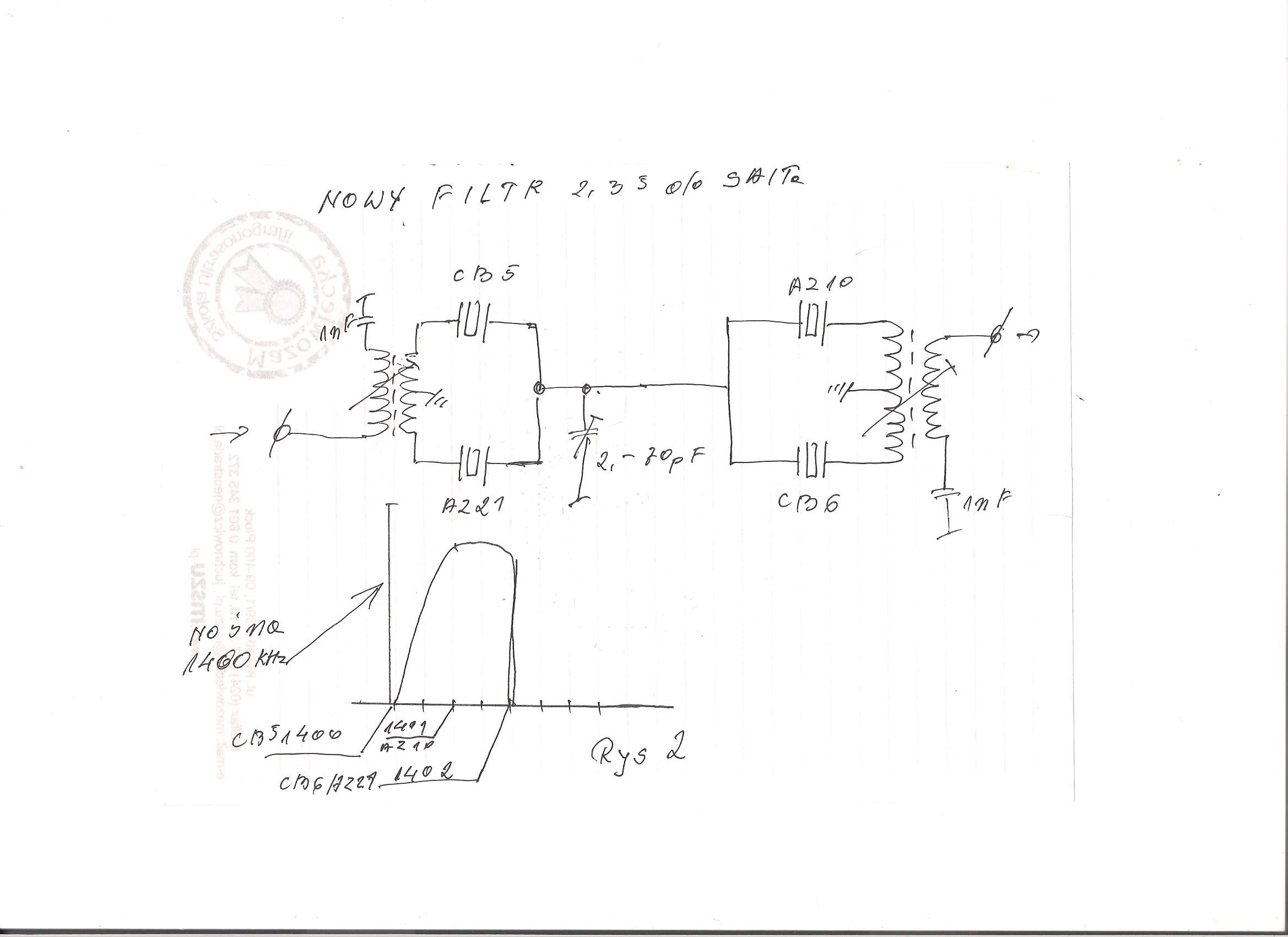

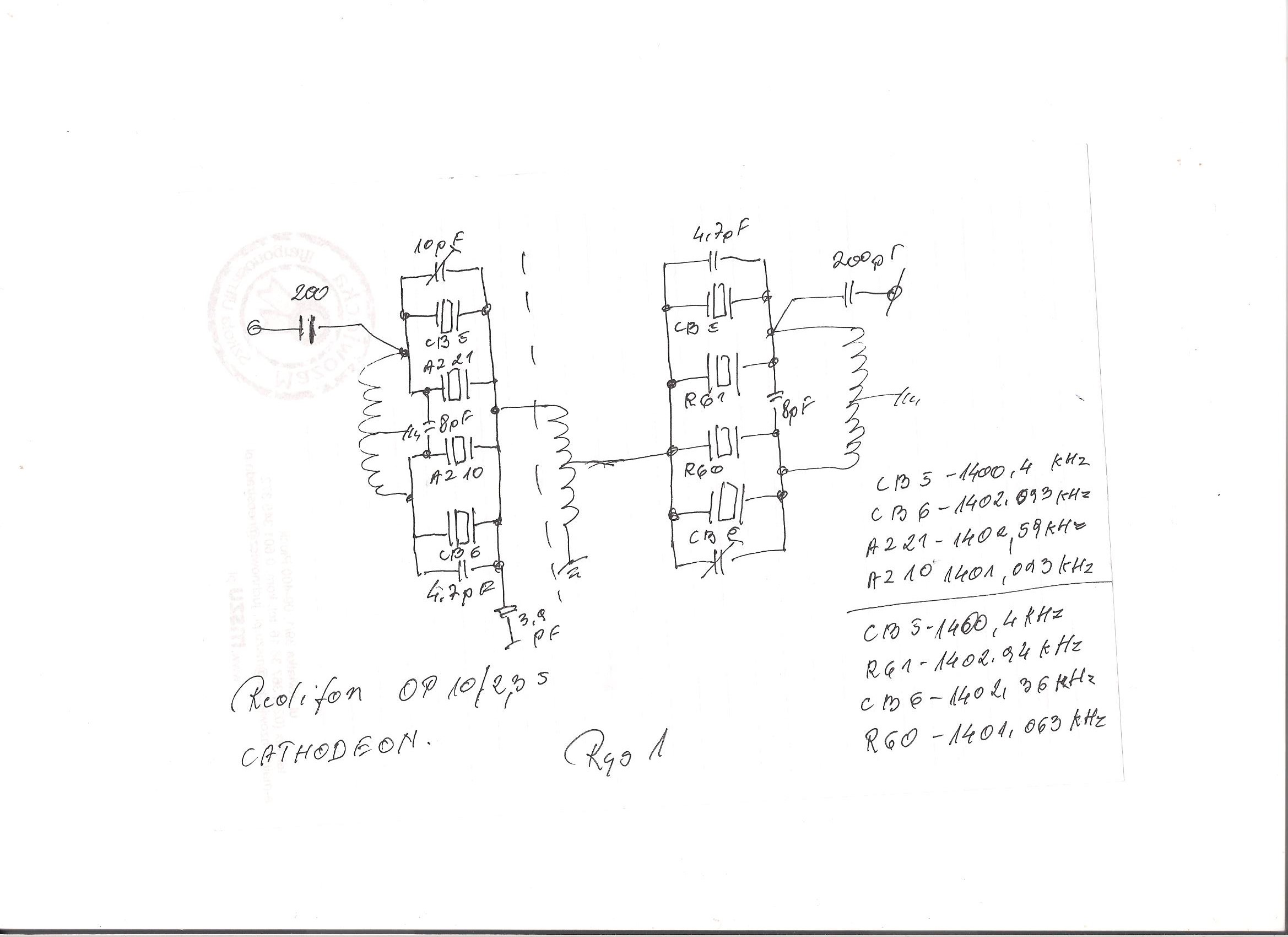

Witam Kolegów !Szukałem filtru aż znalazłem. Sait MR 14-501( inaczej R 5001) to jest odbiornik morski stosowany jako główny lub tzw. "reciver extra" do radiostacji KF. Parametry ma brzytwa, tylko że nie odbiera dolnej wstęgi jak należy jedynie na filtrze "intermediate " kiedy BFO ustawimy powyżej 1400 kHz. Ponieważ obok filtra SSB jest pozycja F-1 do faxów morskich a filtr ten w zastosowaniach krótkofalarskich jest zbędny postanowiłem zdobyć filtr na LSB. Okazało się że w tym odbiorniku jest odwrotnie wyliczona przemiana czyli emisje USB odbiera tak naprawdę filtr dolnowstęgowy. Za to aby odebrać LSB potrzeba szukać filtru na USB ! Nic prostszego, bo pośrednia 1400 kHz to bardzo popularna częstotliwość w urządzeniach morskich. Podzwoniłem po Kolegach... i po jakimś czasie otrzymałem wspaniały ośmiokwarcowy Mc COY tylko dwa razy za duży jak na przedział do SAITa. Pomyślałem ze skoro ten od faxa jest mały to może... i okazało sie po rozebraniu ze owszem jest to banalnie prosty filtr czterokwarcowy o szerokości 300 Hz, a gdyby schemat wykorzystać to wystarczy zmienić kwarce i mamy filtr jaki potrzebujemy. Ponieważ zdobycie oryginalnego filtra do SCANTI ( nazwa "rodziny" tego typu sprzętu) to kwestia ceny ok.300 $ postanowiłem rozebrać ośmiokwarcowego Mc 'COYa . Po pomierzeniu kwarców okazało się ze mam dwa komplety kwarców na dwa filtry do posiadanych przeze mnie dwóch egzemplarzy tego typu. Po wstawieniu rezonatorów ( tak jak stały w oryginale ) do korpusu filtra faxowego okazało się ze regulacja jest banalnie prosta! Wystarczy dodać mały trymer na środku i dostroić a obwody strojone na wejściu i wyjściu filtra "rozkręcić " na maksimum sygnału. A wieczorem po złapaniu na 3,5 lub siódemce jakiegoś dziarskiego DXa trymerem ustawić na optymalna słyszalność. Co uczyniłem i w zamian uzyskałem możliwość dobrego odbioru ( szerokość filtra 2,35 kHz) SSB na dolnej wstędze. Filtr "intermediate" ma szerokość 3,3 kHz co w warunkach Pile upu ma bardzo duże znaczenie. W razie gdyby ktoś chciał sobie taki filtr wykonać lub podobny, załączam rysunki. Filtry otwieram standardowo nad małym palnikiem kuchenki gazowej, olbrzymia powierzchnia blachy jaka trzeba podgrzać aby to uzyskać dyskwalifikuje w tych "zawodach" jakąkolwiek lutownicę. Nawet taką do dachów trwa to dłużej niz palnikiem. Łapiemy filtr małymi szczypczykami i podgrzewamy osłonę. Tracimy owszem metkę z typem ale i tak to będzie przez nas przebudowane więc nie ma co płakać. Podczas podgrzewania usłyszymy w pewnym momencie świst powietrza. To oznacza że cyna puściła i powoli mozna obracać filtr tak aby puściła wszędzie. Po odpowiednim podgrzaniu stukamy szczypcami o kuchenkę tak aby strącić osłonę filtra i mamy otwarte! Filtry ośmoikwarcowe sa za duże i inaczej zbudowane aby spadła osłona górna. W środku jest oprócz płytki z kwarcami konkretny kawał blachy trzymający kwarce i tam odlutowujemy w analogiczny sposób dno które po odpadnięciu umożliwi nam dostęp do środka. Końcówki wejściowa i wyjściowa nie ulegną uszkodzeniu bo przy tej temperaturze cyna dawno puściła. No to powodzenia! W załączeniu rysunki filtrów. Rysunek pierwszy to Mc'COY według firmy Cathodeon ( odbiorniki Redifon i starsze) rysunek drugi to moje opracowanie. Częstotliwości kwarców są podane na rysunku.
Przepraszam że rysunki są "z ręki"ale moja praktyka mi mówi że zawsze jak coś narysuje "porządnie to zawsze o czymś zapomnę. Tak to już bywa...
Być może wyda się dziwne że kombinuję "jak koń pod górkę" ale zamierzam zaprojektować do tych urządzeń przystawkę nadawczą na wspólne VFO a formowanie sygnału zbudować na analogicznych filtrach plus przemiana na generatorach odbiornika. Nośna 1400 kHz jako BFO plus formowanie, 36,6 MHz jako przemiana na 38 MHz ( pierwsza pośrednia) , no i VFO na mieszacz wyjściowy do drivera i hajda! Trzeba będzie spróbować...

Filtry Mechaniczne, a będzie ich sporo na różne szerokości pasma, są dopasowane obwodami LC typu L. Aby całość była bardziej uniwersalna zrobiłem dopasowania każdej szerokości filtru osobnymi obwodami na 50 omów. Jak będę miał czas przerysować schematy w jakimś edytorze to wkleję gdzieś na forum, może tu. Rysunki odręczne nie bardzo podobają się kolegom, i całkiem to rozumiem.
