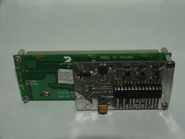

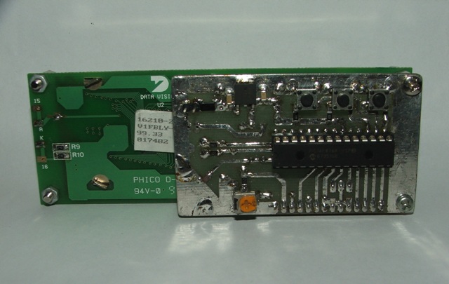

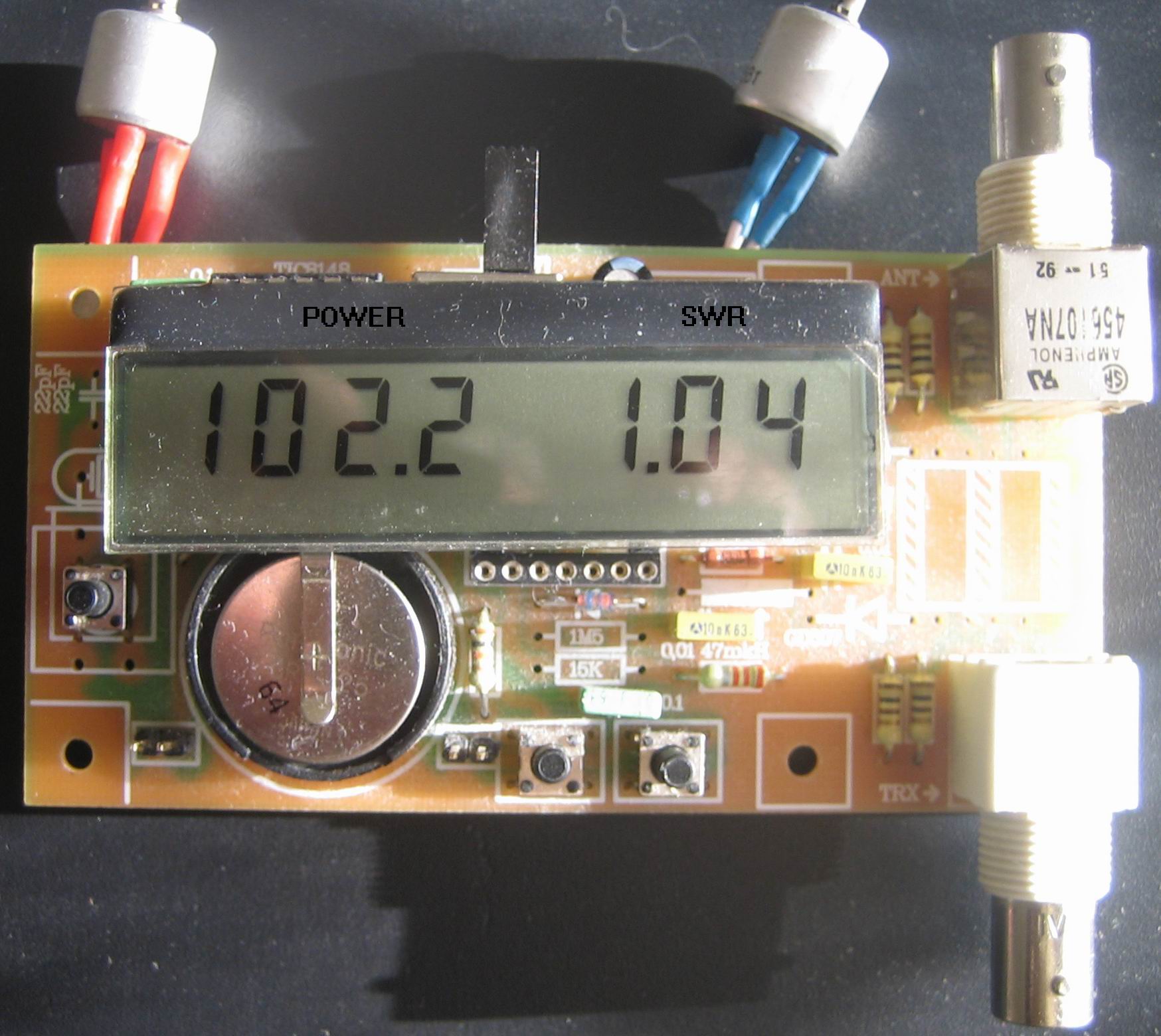

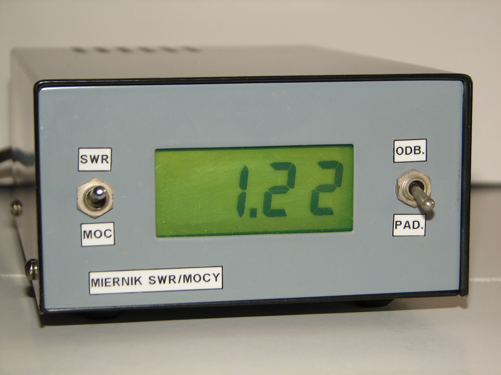

Proponuję wykonanie SWR_miarki w oparciu o procesor PIC16F876 na podstawie projektu IK3OIL. W załączeniu pdf jego strony. Wynik SWRa to wynik działania matematycznego SWR = (Ppad + Podb)/(Ppad - Podb). Podajemy 2 stałe napięcia na wejścia procesora np 2V i 1V SWR =3 bo (2+1)/(2-1), wiec łatwo sprawdzić czy to co zrobiliśmy działa prawidłowo. Druga zaleta to brak konieczności skalowania gdy podajemy mniejszą moc. (0.3V + 0.15V)/ (0.3V-0.15) = 3. Ograniczeniem jest tylko rozdzielczość pomiarowa przetworników i prawidłowe wykonanie sondy pomiarowej. Sondę można wykonać tak jak zaproponował konstruktor, ale też będzie prawidłowo działała każda inna jaką znajdziemy w literaturze czy internecie, niezależnie czy jest to KF czy UKF. Ja wykonałem tą konstrukcję do współpracy z dużym wyświetlaczem LCD 2x16. W zał. rys. płytki w SprintLayout. Przyciski są potrzebne tylko do uruchomienia i wyskalowania przyrządu, więc nie ma potrzeby umieszczać ich na ściance przedniej. Podstawą prawidłowego działania jest symetryczne wykonanie wyjść napięcia padającego i odbitego (jednakowe oporniki dzielące napięcie na wyjściach sondy). Dobieramy je tak aby przy najwyższej mocy pracy miernika napięcie na wyjściu U padające było w zakresie 4.5 - 4.7V i dokładnie identyczny dzielnik dajemy na wyjściu U odbite. Wielu kolegów daje w tym miejscu PRki, ale kręcąc nimi zapomina, że oba muszą realizować ten sam podział i potem wskazania są nieprawidłowe. Na płytce zrealizowano nieuwidocznione na schemacie zabezpieczenie wejść procesora opornik szeregowy 0.5 -1 kOm i dioda Zenera 5.1V do masy.

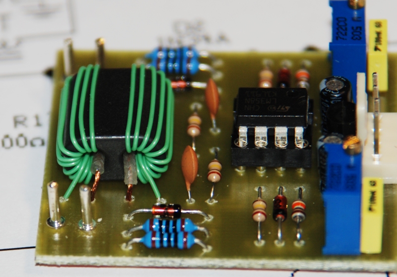

Koledzy zapytam tutaj bo nie chcę nowego wątku zakładać . Zmontowałem SWR-miarkę wg. OHNLT , i kiedy SWR pokazuje mi dobrze to nie wiem zabardzo jak poradzić sobie z kalibracją pomiaru mocy . Przeszukałem googlownice ale nie pomogła Sad .

Ja co prawda nie robiłem tej wersji, ale zrobiłem wg IK3OIL. Pomiar SWR na obu miernikach wynika z matematyki i nie ma tu nic do kalibracji. Natomiast pomiar mocy zależny od wykonania mostka pomiarowego. Kalibracja tego pomiaru polega najczęściej na podaniu z nadajnika ściśle określonej mocy, wykonaniu pomiaru swoim mostkiem i zapisanie napięcia z mostka w pamięci procesora. Dalej to procesor porównuje zapisaną wartość z wartością aktualną i na tej podstawie wylicza i wystawia na wyświetlaczu moc. Mój miernik robi to odrobinę inaczej, podaję moc z nadajnika np 22 W (pomierzone innym skalibrowanym przyrządem) Naciskam przycisk zapisu do pamięci, a miernik pyta jaką moc ma zapisać. Przyciskami w dół/ w górę ustawiam moc 22 W z dokładnością 0.1W i zapisuję do pamięci. Moc z nadajnika musi być cały czas podawana na miernik do momentu ostatecznego zapisu, a więc skończenia kalibracji.
Jeszcze jedno. Oba wyjścia mostka muszą być dokładnie jednakowe. Jak masz PR-ki to oba muszą mieć taki sam podział. Podajesz ze swego nadajnika pełną moc i zanim podłączysz mostek do miernika dokonujesz pomiaru napięcia na wyjściu "padająca". To napięcie nie może być wyższe niż 5 V, najlepiej ustawić 4,5V. Mierzysz jaki podział jest na PRku i taki sam podział ustawiasz na PRku w gałęzi "odbita", bo inaczej będzie ci fałszowało pomiar SWR . Jak masz układ po 2 oporniki to te oporniki w obu gałęziach muszą być jednakowe. W żadnym przypadku napięcie z mostka podawane na PICa nie może przekraczać 5 V bo inaczej będzie ci mierzyło, ale nr buta, gdy podasz pełną moc.

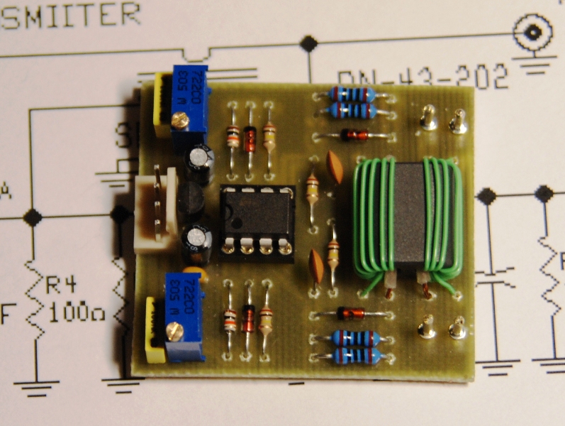

1. Sprzęgacz pomiarowy w mierniku OH2NLT nie m żadnych elementów regulacyjnych poza trymerem, który służy do równoważenia (podać sygnał na wejście TRX, wyjście ANT obciążyć 50-omowym rezystorem wzorcowym i ustawić trymerem tak, żeby na wyjściu pomiarowym REV było jak najmniejsze napięcie).
2. Program obsługi miernika OH2NLT (dostępny w źródle - język C) jest bardzo prosty i nie przewiduje żadnych regulacji/kalibracji pomiaru mocy. Po prostu konstruktor założył, że rezystory dzielnika oraz napięcie referencyjne 2.5V będą dokładne - stąd moc wyznacza jako (U*U)/348, gdzie U to zmierzone napięcie, a 348 to magic number, wyznaczony na podstawie: wartości rezystora obciążenia (68 omów), wartości rezystorów dzielnika (15 kOhm i 47 kOhm 1%) i wartości napięcia referencyjnego 2.5V (MAX6002).
3. Do wejść REV i FWD na płytce sterownika ma dochodzić napięcie maksymalnie 10,24 V, natomiast bezpośrednio na wejściach pomiarowych procesora: maksymalnie 2,5V - bo takie jest napięcie referencyjne dostarczane z zewnętrznego układu scalonego (w prostszych SWR-metrach, napięciem referencyjnym jest po prostu napięcie zasilania 5V).
