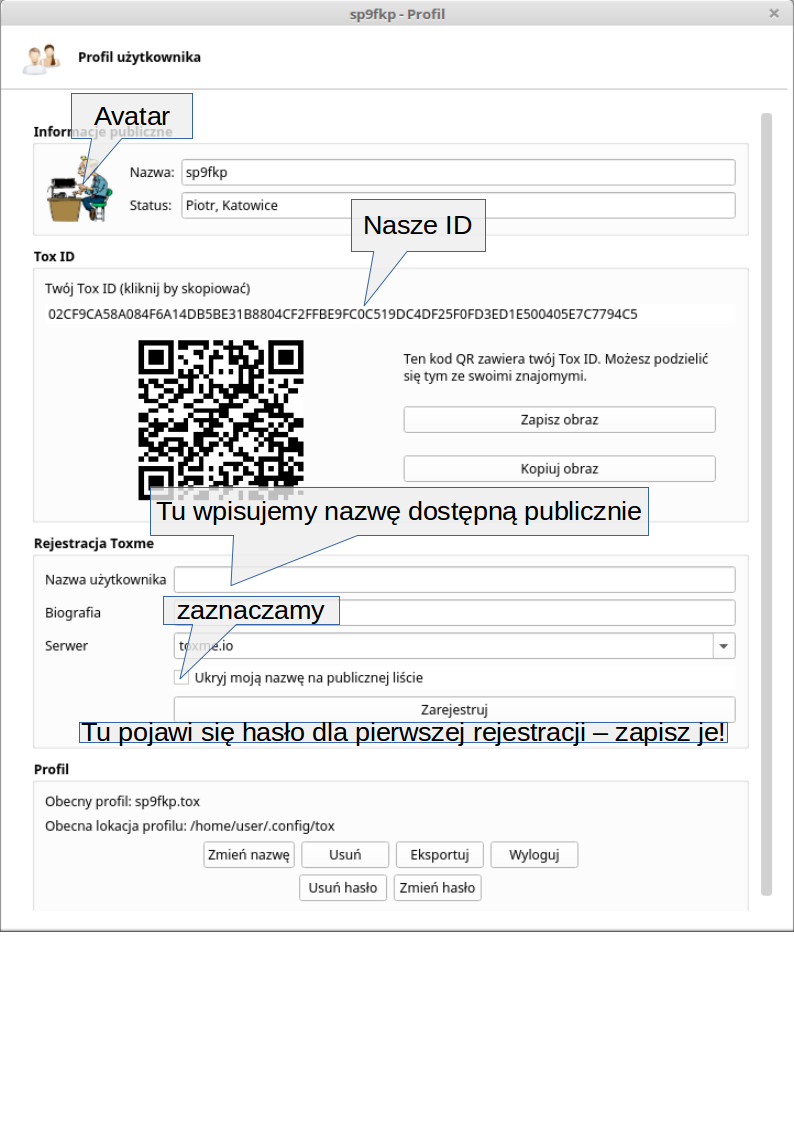

Pobieramy instalator z tej strony. Po uruchomieniu program tworzy nowy profil i pyta nas o nazwę użytkownika i hasło. Nazwa będzie identyfikować nas na liście korespondentów więc można np. podać swój znak. Hasło potrzebne jest dla ochrony profilu i można je wyłączyć przy starcie programu ale będzie konieczne do przeniesienia profilu na inny komputer lub zmiany danych. Po utworzeniu profilu wyświetla się główne okno aplikacji. na ciemnym tle widzimy u góry okna naszą wybraną nazwę użytkownika. Obok "zapali się" zielone kółeczko co świadczy, że już jesteśmy dostępni w sieci Tox. Ale jak nas znajdą korespondenci? Musimy im podać nasz identyfikator ID. Klikamy na naszą nawę i otwiera się okno profilu.
Widzimy długi ciąg (76 znaków hex), który jest naszym ID. Możemy go skopiować (lub jego graficzną reprezentacje w postaci kodu QR) i przesłać korespondentowi. Po wpisaniu do listy (klawisz "+" w liście korespondentów na dole) będziemy mogli wybierać się po nazwie. I to w zasadzie wystarczy. Jeśli chcecie udostępnić swoją nazwę (która może być inna niż ta z profilu) publicznie wypełnij jeszcze jedno pole ( w ramce Rejestracja Toxme) "Nazwa użytkownika" i naciśnij przycisk "Zarejestruj". Koniecznie zanotuj hasło wygenerowane poniżej. To jedyna szansa na zmianę lub usunięcie profilu z serwera "toxme.io" w przyszłości! Na prawo od znaku "+" jest wielolistna koniczynka, która umożliwia nam dotarcie do panelu nastaw, gdzie m.in. możemy zmienić język aplikacji na polski.
Jeśli chcesz zainstalować Tox na wielu maszynach, musisz wyeksportować swój profil w karcie profilu do pliku ******.tox i zaimportować go w trakcie następnej instalacji.

RE: Tox (zamiast Skype)
Wyglada dosc ciekawie ale nie moge znalezc informacji czy mozna miec wlasny serwer. Bo interesuje mnie to pod katem wykorzystania amatorskiej sieci HamNET
Wybor kliejntow dosc duzy
https://wiki.tox.chat/clients
Niby pisza ze TOX to p2p ale w profilu widze ze jest rejestracja na toxme.io
wiec serwer jest wmagany do resjetracji

Nie jest wymagany. Tuż po instalacji program generuje ID i to wystarcza by zaistnieć w sieci. Serwer toxme.id jest dla tych, którzy chcą ujawnić bardziej przystępnego nicka. Wtedy możesz stworzyć nazwę niezależną od profilu i opublikować ją na toxme.id, z wariantem podlegającym lub nie wyświetleniu na ich stronie (w wykazie). Tak więc masz możliwość ujawnienia bądź nie swojej tożsamości. W każdej chwili możesz zmienić swój nick lub go usunąć. Własny serwer możesz postawić kompilując dostępny jawnie kod.
Dodam, że w programie jest niestety bug, który uniemożliwia proste "kopiuj-wklej" ID z karty profilu. Program wstawia dodatkowy kod, który jest widoczny w 2/3 ciągu w postaci małego przecinka. Można go usunąć edytując linię ręcznie bądź kopiując wcześniej wymienioną metodą ze strony toxme.io.

Dodam, że te mały figiel można łatwo zidentyfikować poprzez metodę kopiuj/wklej, ale do MSOffice, OpenOffice, LibreOffice lub innego edytora, ale nie WordPada. Wtedy ten zbędny znaczek staje się widoczny i łatwy do usunięcia. Wczoraj metodą kopiuj/wklej przenosiłem ID Pawła SQ8MVY ze strony HMGroup i tu dodana mi została dodatkowa spacja na końcu ID, a spacja jest też znakiem w ID zbędnym. Po dłuższym zastanowieniu się dopiero na to wpadłem i ją usunąłem, tak więc nie jestem przekonany w 100% że to wina qToxa, raczej pracy naszych maszyn komputerowych i ich edytorów.

Niestety, do ID przy operacji "kopiuj-wklej" wkrada się jakiś kod sterujący. Jedyne dobre źródło to strona toxme.io z której można pobrać działający kod lub ręczna poprawa tego co generuje program.
