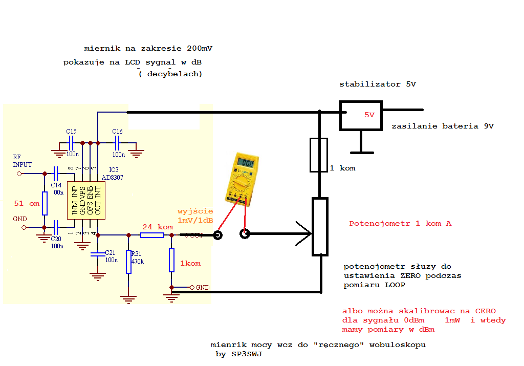

Witam. Wykonałem wskaźnik ze wzmacniaczem różnicowym PA0TLV (str.211 książki SP5QU Instalowanie i wyposażenie radiostacji amatorskich) z cewką na 28MHz. Wskaźnik w tym paśmie pokazywał mierzone wartości podczas pomiaru charakterystyki anteny kierunkowej na odległość około 70 metrów z nośnej o mocy 0,5 wata. Wykonałem przełączany i strojony obwód rezonansowy na dolne pasma. Niestety coś wykonałem niewłaściwie gdyż na innych pasmach wskaźnik jest mało czuły i nie zachowuje się jak na 28MHz. Jestem zainteresowany wykonaniem wskaźnika na bazie detektora logarytmicznego AD8307. Mam bardzo małe doświadczenie konstrukcyjne dlatego proszę kolegów o zamieszczenie bardzo prostego schematu takiego wskaźnika lub podobnego. Będę wdzięczny.73 Władek.

Cześć Władek,
looknij na ten schemat. To najprostsza aplikacja do wykonania na tym układzie. Cenne jest to, że jest fabrycznie skalibrowana. Dołączasz miliwoltomierz i masz odczyt wprost w dB, gdzie 1 mV odpowiada 1 dB. Smile
http://sp2swj.sp-qrp.pl/OZ2CPU_MW/ad8307...dB-1mV.png
Pozdrawiam!

Wbrew pozorom, to wcale nie trywialny przyrząd. Fabryczne, kalibrowane kosztują tyle co niezły samochód. Problem w tym co zauważyłeś sam - skuteczność pomiaru zależy od stosunku długości mierzonej fali do apertury anteny pomiarowej. Inaczej mówiąc, ta druga powinna być nieskończenie mała. Pomysł z detektorem logarytmicznym jest dobry ale jego niskoomowe wejście trzeba uzupełnić o wtórnik źródłowy i, dodatkowo, obwód rezonansowy (dla poprawienia selektywności na obce sygnały). Możesz np. zastosować układ z popularnej anteny nasłuchowej PA0RDT. Oczywiście i tak nie obejdzie bez bez tabel korekcyjnych dla poszczególnych zakresów ale zapewne Tobie chodzi o wskaźnik a nie o pomiar wartości bezwzględnej.

Witam Piotrze, Dziękuję za cenne uwagi. Przeglądając to forum,które jest mi dopiero znane od niedawna,przeczytałem o różnych wersjach oznaczeń nóżek tranzystorów które zastosowałem we wskaźniku, po ich pomiarach okazało się że błędnie wlutowałem te tranzystorySad. Przy okazji zauważyłem że skopiowany z innego forum układ ścieżek wykonałem wg tej wersji, odwrotnie zgodnie ze zdjęciem , w rzeczywistości układ jest zgodny montując części od tej strony, ja zaś montowałem je nie od strony folii miedzianej. Zaskoczenie bo wskaźnik pracował na zakresie 28MHz. Po poprawce wskaźnik pracuje bez zarzutu na wszystkich pasmach. W sklepie zapytałem o AD8307 ale brak, jednak zaproponowali cenę 89 zł za ściągnięcie za kilka dni. Podziękowałem i zamówiłem przez internet za 17 zł. Jestem zainteresowany wykonaniem w tej wersji wskaźnika gdyż może mi się uda poznać na nim zmierzone wartości i wykazanie ich w decybelach. W poprzednim wskaźniku mam tylko wskazania wychylenia wskazówki miernika, jest to już jakaś informacja bo na przykład wykonałem taki test na qubicalu 21MHz: wskaźnik oddalony na oko 60metrów,dostrojony do częstotliwości wychyla się przy postawionej nośnej na pełne wychylenie przy mocy QRP, przodem anteny na pełne wychylenie wskazówki, po odwróceniu anteny wskazówka spadła do zera. Teraz brak wiedzy z takiego wskaźnika jaka jest różnica w decybelach. Mam nadzieję że wskaźnik na detektorze logarytmicznym AD8307 da mi taką odpowiedź. Jeszcze raz dziękuję za uwagi kolegów, 73 Władek

Przy uzywaniu detektorow AD pamietaj o jednej ich bardzo wrednej wlasciwosci: dla dwoch roznych wartosci mocy (nieniszczacej detektora) uzyskasz taka sama wartosc napiecia wyjsciowego.
W praktyce wyglada to tak, ze jak zaczniesz zwiekszac moc sterujaca powyzej wartosci katalogowej (ale ponizej katalogowej wartosci niszczacej), to detektor zaczyna falszowac wyniki i nie wystawia zadnej informacji o blednym stanie pracy. Przy detektorze pola znaczenie pewnie bedzie pomijalne, ale zawsze warto pamietac o ograniczeniach sprzetu pomiarowego Smile

Te detektory mają małą dynamikę, ale można dodać tłumik 1/10 na wejście i wtedy zakres się rozszerza. Linear ma chyba najszerszy wybór aż do gigaherców np. LTC5507, bardzo dobry testowałem i pracuje lepiej od nawet najlepszych diód germanowych.
Owszem powyżej pewnej mocy napięcie jest stałe, to wynika z konstrukcji detektora, ten punkt trzeba po prostu ustawić na końcu miernika lub odczytu. Wynik można też interpretować i korygować cyfrowo, są tez modele z odczytem na I2C.
