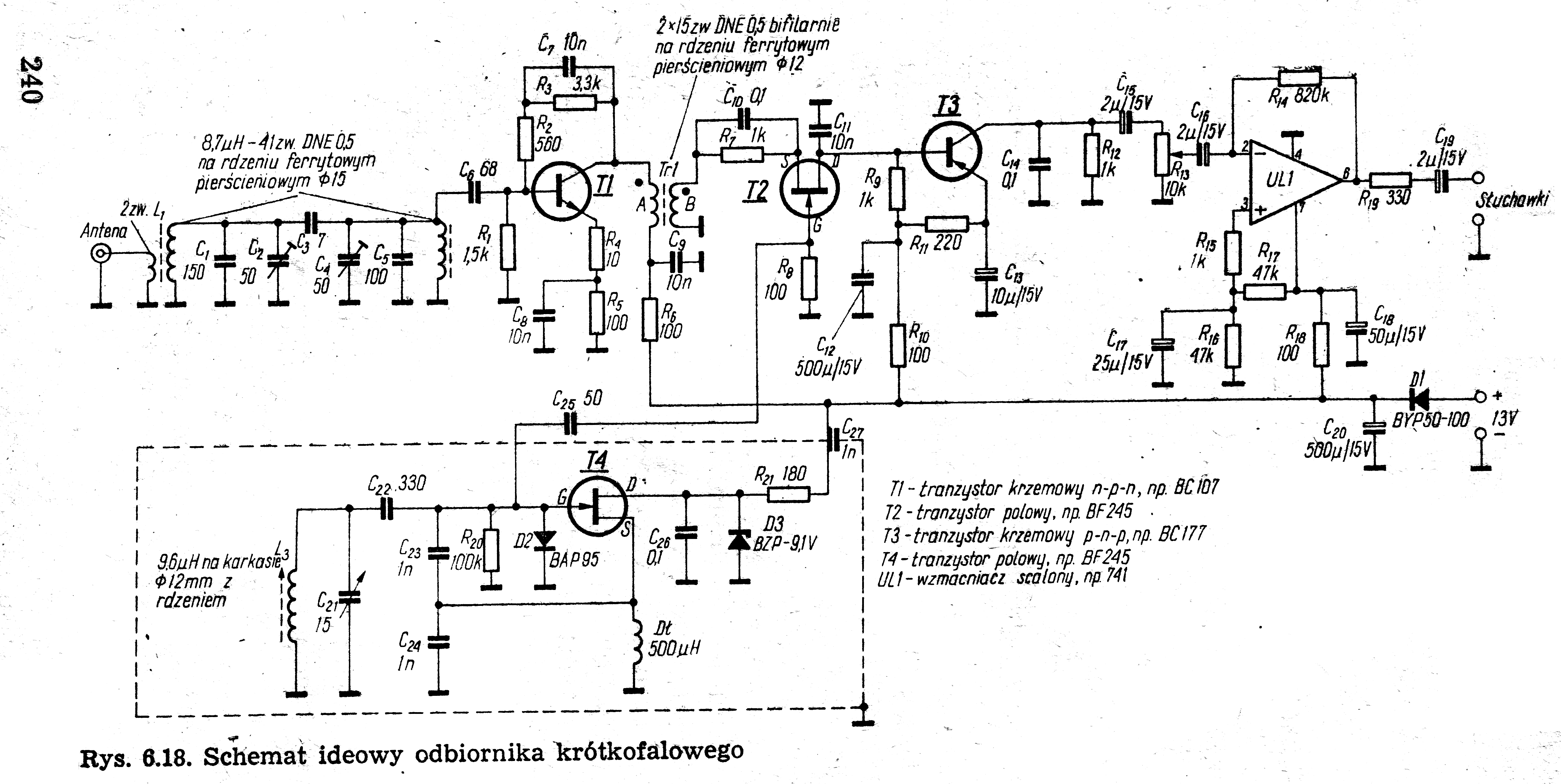

TRX CW, Słomczyński, ABC, wydanie 1980r.
SQ9RFC Offline
Liczba postów: 1,193
Dołączył: 02-07-2010
BAP95 stabilizująca punkt pracy JFETa w generatorze.
Przeszukałem net.
1. Zero dokumentacji tej diody.
2. Zero info na temat takiej stabilizacji.
No i zacząłem drążyć ....
Jeśli ktoś coś wie to niech mnie naprowadzi.
73 JERZY SQ9RFC

A nie jest to czasem BAP795?

1. Może chodzić o inną diodę: BAYP95, BACP95 lub BAP795.
2. Dioda stabilizuje napięcie w.cz: jego detekcja przesuwa punkt pracy T4.

Zapewne chodzi o diodę BAVP95. Była bardzo popularna w onych czasach. Nie wiem czy to nie jest obecnie 1N4148.

To oznaczenie diody jest przed "reformą" oznaczeń po niej to BAYP95A i odpowiada DATA 1N4153 wg. katalogu "Podzespoły elektroniczne Półprzewodniki Poradnik" WKŁ 1990r

A ja tak patrzę na ten schemat i mam dla was pytanie... I co się dzieje kiedy suwak R13 zjedzie do masy? Smile

Jak to co ? :-) słyszysz wszystkie śmiecie z 741.
I podpiętych do niego elementów...a zwłaszcza zawartość elektrolita.

A nie wzbudzi się układ ?

Praktyka wykazuje że nie. Mam go na stole, ale śrutowy szum słychać. Może tam są jakieś wzbudzenia - ale to obejrzę za kilka godzin.

Pytanie było podchwytliwe i znów odpowiedzieli Ci co wiedzą, a miałem nadzieję że pogłówkują Ci co nie wiedzą Smile Trzeba by było nieco przemodelować układ, bo teraz przy najmniejszym wzmocnieniu wrosną niemożliwie szumy i zdolność do odbioru śmieci i wzbudzeń...
