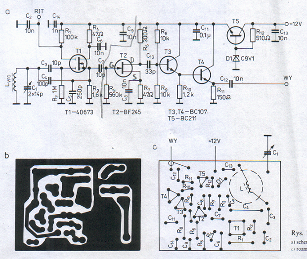

Cześć Koledzy.Odbiornik rodzi się w ciężkich bólach , pomału do przodu.
Niestety już miałem pierwszy problem.Za żadne skarby świata nie chce się wzbudzać
generator VFO.Gdy przylutuję obwód LC bezpośrednio do tranzystora VFO to generator
działa bez problemu ,natomiast w oryginale nie.Prawdopodobnie w oryginale za duże pojemności montażowe i nie chce się to wzbudzać.Dlatego już wylutowałem cewki 7X7
procujące w VFO i będę kombinował inny sposób ich przełączania.

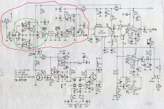

Kolejny krok w uruchamianiu odbiornika,jeszcze nie w pełni tylko jedno pasmo 80m.
Zestroiłem filtry pcz i na razie jedyny filtr wejsciowy na pasmo 80m. Nagrałem krótki filmik z pracy odbiornika.
https://www.youtube.com/watch?v=7HnzZcXK8hU
W załącznikach zamieściłem narysowaną płytkę z poprawkami błędów.Oraz schemat z numerami filtrów 7x7 które zastosowałem.

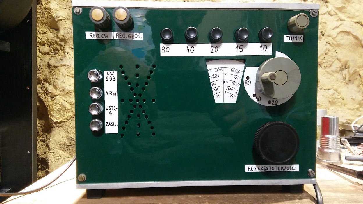

Odbiorniczek już działa bez zarzutu.Juz wmontowałem do obudowy.Została mi tylko drobna "kosmetyka" typu: opisać przełączniki i potencjometry,nanieść skalę na tarcze.Odbiornik uruchamia się bez większych problemów,ja miałem jedynie problem jak pisałem wcześniej,z VFO.

Dziękuję Rysio .Właśnie też mi na tym zależało żeby temat był od początku do końca zrealizowany.Nie tak jak większość tematów w połowie trafia do kosza. Pozdrawiam serdecznie.
No i zdjęcie finałoweSmile Odbiornik skończony . Pozdrawiam Koledzy .

Czy można prosić o zdjęcia z wnętrza tego odbiornika, co prawda jestem na etapie konstrukcji innego odbiornika kf, ale chętnie popatrzyłbym na mechanikę tego radyjka.
Gratuluję wspaniałego "audio", ciekawe co jest tego przyczyną? Takiego dźwięku nie udaje się uzyskać na odbiornikach z bezpośrednią przemianą.
Swoją drogą przydałby się jakiś s-metr - jest na schemacie, to już byłaby wisienka na torcie.
Pozdrawiam i życzę powodzenia w uruchomieniu na pozostałych pasmach
