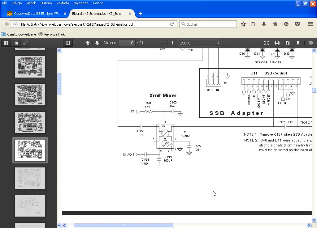

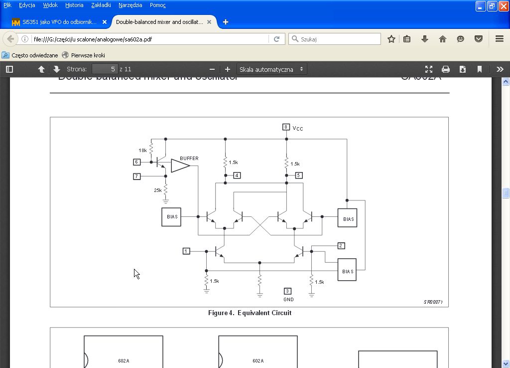

RE: Si5351 jako VFO do odbiornika VHF.
Ja to tak widzę,.
7 pin wisi wolny.
Na 6pin podajemy przez 100p sygnał i dodatkowo 6pin łączymy przez 100p do masy.Żadnych innych elementów.
Wielkość amplitudy na 6pin nie może przekroczyć 300mVpp.Najlepiej 200mVpp.Tu niestety trzeba użyć oscyloskop i to dobry oscyloskop (pomiar 100MHz do 140MHz).
