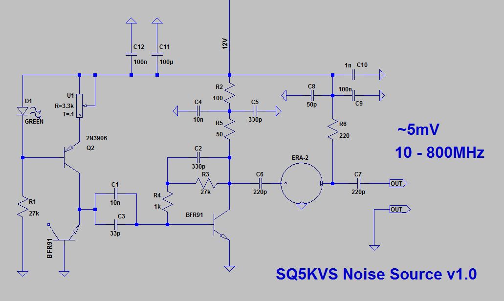

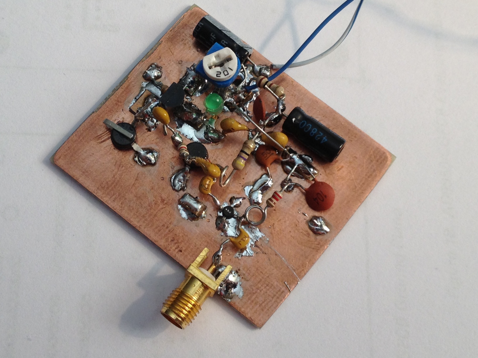

Na KF mam NWT-7 i VK5JST. Analizator na UKF może zrobię kiedy indziej.
Na razie zrobiłem "na szybko" źródełko szumu.
Tak jak wspomniałem, jako źródła szumu użyłem (w wersji beta i w wersji teraźniejszej) tranzystora BFR91A bo taki miałem w szufladzie i nie było mi go zanadto szkoda. W źródełku jest układ stabilizacji prądu i dwa stopnie wzmocnienia - pierwszy na drugim takim BFR91A a drugi na ERA-2 (też miałem).
Ten tranzystor ma największe szumy przy dość sporym prądzie rzędu 5mA.
Przy prądzie ok. 60mA z napięcia 10V dostaję na wyjściu ~ 5mV całkowicie szumu (mierzone AD8307). Sprawdziłem przy pomocy odbiornika na RTL że szum jest w miarę stały do częstotliwości 800MHz, potem maleje, na 1200MHz jest około połowy mniej.
Zakres częstotliwości wynika pewnie z użytego tranzystora - zarówno jako źródła szumów i 1-szego wzmacniacza, no i trochę być może z konstrukcji. Nie zauważyłem żeby całość się wzbudzała. Poeksperymentuję z innymi tranzystorami a może i z zenerami.

Jako źródło szumu zastosuj złącze tranzystora BC547 Smile Mimo iż nie jest to tranzystor typowo w.cz. to po przetestowaniu wielu innych tranzystorów, także BFR91, zawsze wychodziło że generowany poziom szumu jest większy szczególnie widać to powyżej 1Ghz.
Generator szumu jest dołączony dalej do kaskady 3 wzmacniaczy MMIC i na wyjściu mały tłumik.
Mostek odbiciowy (return loss bridge) zrobić samemu żaden problem.
Osobiście wykonałem dwa, teraz udało się zakupić fabrycznego "rudego szwraca" ZRB-2 i po przetestowaniu wiem że samoróbki mogą być równie dobre.
