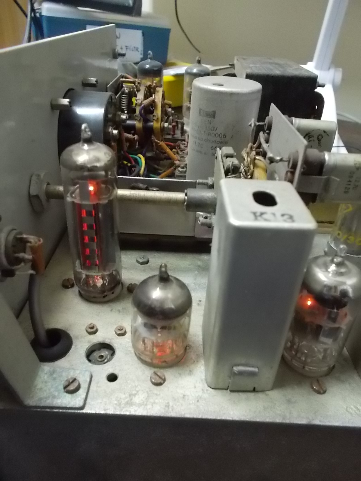

RE: Nadajnik LOK NU-144
piękny...
widać, że gniazdo akumulatora jest sprute i zamiast niego jest założone antenowe uc1...

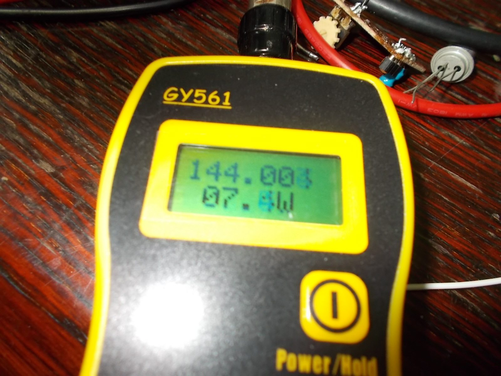

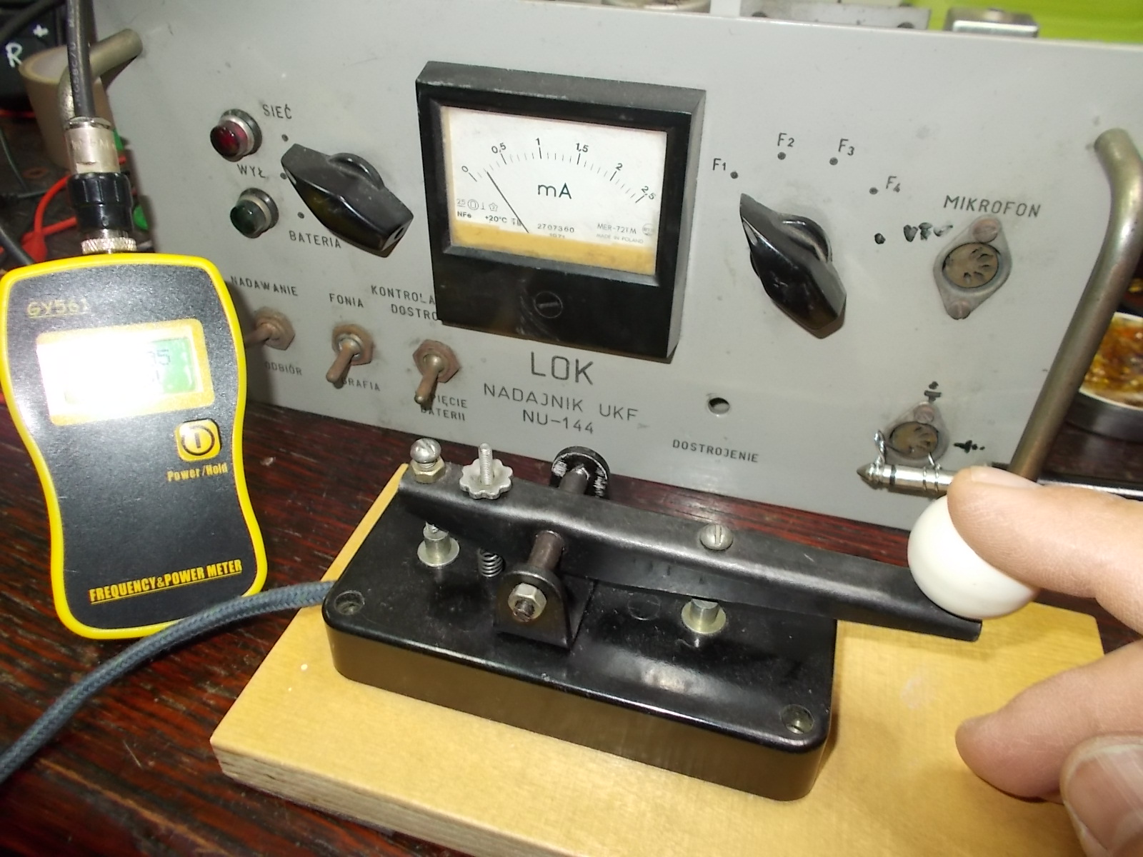

No więc Nadajnik doczekał się uruchomienia. Myślę że działa na FM ale FM mnie nie interesuje, natomiast na CW oddaje moc i ma obsadzone 3 kanały. Jeden nie działa.
Fajna sprawa. kanały są takie: 144,005 144,316 144,489
Początkowo miał 4W , po dostrojeniu ma 7. Pewne rezerwy są, ale cudów się nie zdziała.
Urocza ramotka AD. 1971 i do tego działa! Smile Myślałem o uruchomieniu z konwerterem odbiorczym, ale zobaczę jak dam radę z czasem....
