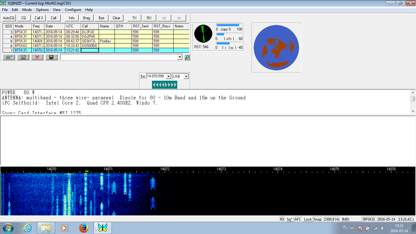

Mam problem z wodospadem w programie WSJT-X. Odbór PSK w Fldigi oraz SSTV w ChromaPix idzie bez problemu a tu nie widzę sygnału JT9/JT64, czy to na Linuksie czy Windows 7.
Proszę o pomoc.
Problem rozwiązany. Przesterowałem wejście MIC.
.png  zrzut ekranu1.png (Rozmiar: 347.39 KB / Pobrań: 1505)

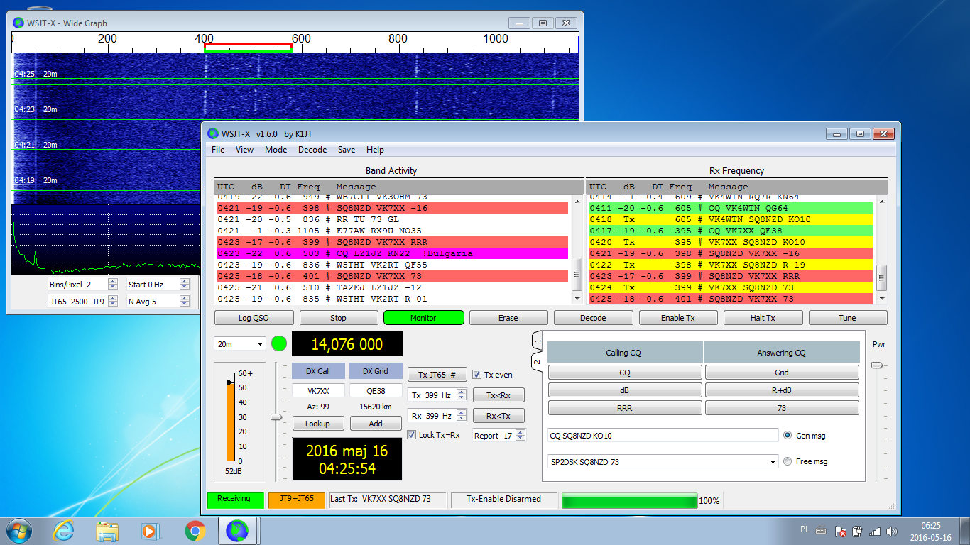

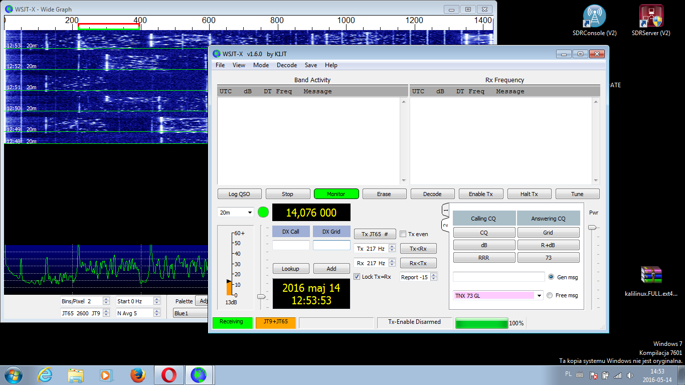

W programie tym mam problem...... Na wodospadzie mam zaznaczony sygnał, ale nie działa poprawnie opcja <DECODE>. Nie wyłapuje on co dzieje się na paśmie. Kto woła, jakie raporty daje itd. "załącznik"
Poza tym program MixW i MMSSTV działają bez zarzutu. "załącznik"
Nie zainstalowałem dodatku ściąganego z internetu dlatego program działał źle .
Taaaak..... chciałem się pochwalić Smile
Oto mój dotychczasowy DX-owy rekord w łączności ze stacją z Australii ze stacją VK7XX . Dystans 15620 km. <załącznik>
