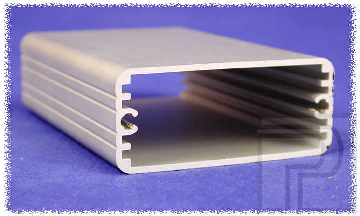

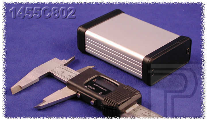

Ale wszystkie te obudowy są plasticzane. Nie powiem, że nie dobre, nawet całkiem, całkiem. Ale do ekranowania stopni w.cz. konieczne są metalowe, najlepiej aluminiowe z uwagi na łatwość obróbki mech.

Są też i metalowe np: http://www.obudowa.pl http://www.lcel.com.pl http://www.hydrogig.dos.pl jest w czym wybierać.

Najważniejsze jest to, aby obudowa całego urządzenia HF czy poszczególnych paneli była stalowa. Do paneli wystarczy nawet cieńka, ocynowana blaszka, którą świetnie się obrabia i lutuje.

a dlaczego stalowa Huh, żeby lepiej przenosiła brumy 50Hz z zasilacza?
Przecież to magnetyk.

Obudowy i radiatory w dobrych cenach: http://www.hydrogig.dos.pl/

sp8bai-właśnie jest odwrotnie,taka blacha ekranuje od obcych pól magnetycznych,zobacz w rasowych wzmacniaczach akustycznych- jest ekran magnetyczny na transformatorze,ekrany na lampach oscyloskopowych,radarach itd..Jak masz nieekranowana cewkę generatora z rdzeniem magnetycznym zobacz co się będzie działo jak transformator zbliżysz. Temat gruntownie przećwiczony hi w latach 70 jak szukałem pasożytniczej modulacji generator przydźwiękiem 50 Hz.Dopiero jak zaekranowałem ekranem stalowym transformator było po problemie. Aluminium nie ekranuje.

przy w.cz. aluminium ekranuje, na innej jednak zasadzie -prądy wirowe

rozmawiamy o polu magnetycznym kol. sq4avs
