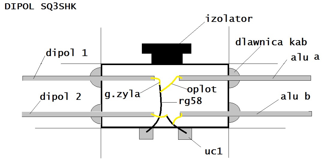

Witajcie! Piszę do was jako do bardziej doświadczonych kolegówSmile
Wymyśliłem sobie dipola z rurek amelinowych w plastikowej obudowie, w puszcze będą zainstalowane dławnice kablowe o średnicy rurki i to wszystko ładnie zabezpieczone. Zależy mi na tym aby były ogarnięte 2 pasma np. 1/4 na 7mhz i 1/2 na 50mhz.
W załączniku jest poglądowe paint-foto z moim zamysłem.
Pytanie czy takie "ustrojstwo" ma rację bytu i czy jeden dipol będzie wpływał na drugi
Adrian SQ3SHK JO82LK JO82NK

RE: Moja wersja duoband-dipola
Zapoznaj się z programem MMANA lub innym podobnym. Można w nim przesymulować taki dipol i dowiedzieć się jak jeden dipol będzie wpływał na drugi i odwrotnie.
(29-03-2016 15:02)SQ3SHK napisał(a):  ...
Jak to eksploatacyjnie widzisz? Też zaczynam i o jakimś 2/70 myślę Smile
Pytam o gniazda. Olbrzymia większość trx (albo wszystkie) ma wspólne gniazdo 2/70, co mocno kierunkuje jak zaplanować "logistykę" anteny
Wzrokowe podobieństwa ale i różnice do "open sleeve antenna", gdzie zasada działania zakłada sprzężenie. 2m są zasilane a 70cm jest "bierne"
W tym niektóre wsparte wiarygodną symulacją - tzn chce powiedzieć że sporo w necie wykonawców którzy inną antenę symulują, inną realizują, na mojej prywatnej czarnej liście są realizacje "dual ban J pole" razem z przewodzącym masztem.
Nie będę edytował poprzedniego postu bo zupełnie inna treść.
Jako że open sleeve mi chodzi po głowie od dawna (i konkuruje w niej z "J pole" 2/70) do posiadanych rurek w limitowanej długości nauczyłem się MMana i robię pierwsze proste symulacje.
Kilka godzin prób, wiedza nie boli. Cieszę się że na stare lata nadal umiem się uczyć Smile
