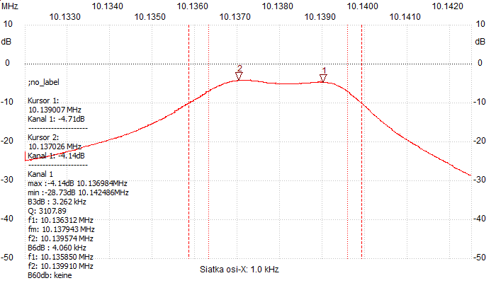

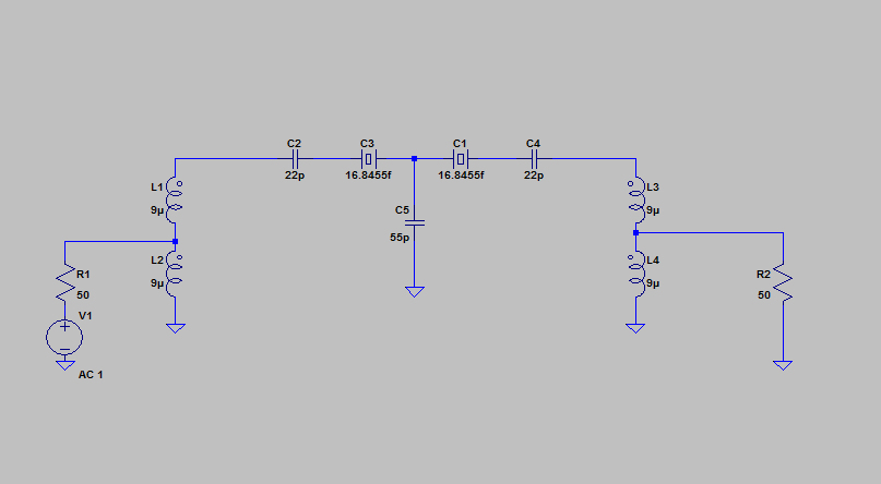

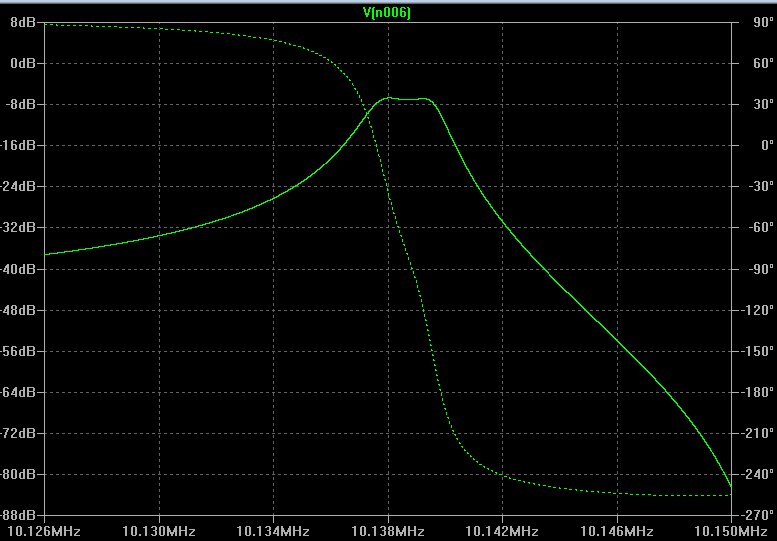

Chciałbym zrobić dość wąski (kilka - kilkadziesiąt kHz) filtr na pasmo wspr/JT9/65 na 30m czyli częstotliwości 10.138700 plus minus kilka kHz.
Rezonatorów kwarcowych takich nie znajdę, filtr LC będzie za szeroki. Pomyślałem o rezonatorach ceramicznych
Czy ktoś z kolegów ma doświadczenie albo sugestie?
Są rezonatory na częstotliwośc np. 10200kHz, może dało by się je przeciągnąć cewką na 10137 kHz. Z tego co pamiętam, ceramiczne dość łatwo się przeciągają.
I choć właśnie znalazłem kwarc 10.140 MHz w Nicompie, to tylko jedną sztukę mają .. Smile

Znalazłem w kraju 10 sztuk http://www.battery-shop.com.pl/ 10.137MHz, i za granicą http://www.af4k.com/crystals.htm. Te pierwsze - 10zł przesyłka po 2.5zł, te drugie 8$ przesyłka i 14$ za kwarc...
Nie jestem pewien czy te 10.137 da się przeciągnąć żeby zrobić filtr do 10.138700 ale z moich kalkulacji wynika że tak, trochę się zmienią parametry. Zobaczymy jak przyjdą (z battery-shop) i co pokaże NWT Smile
