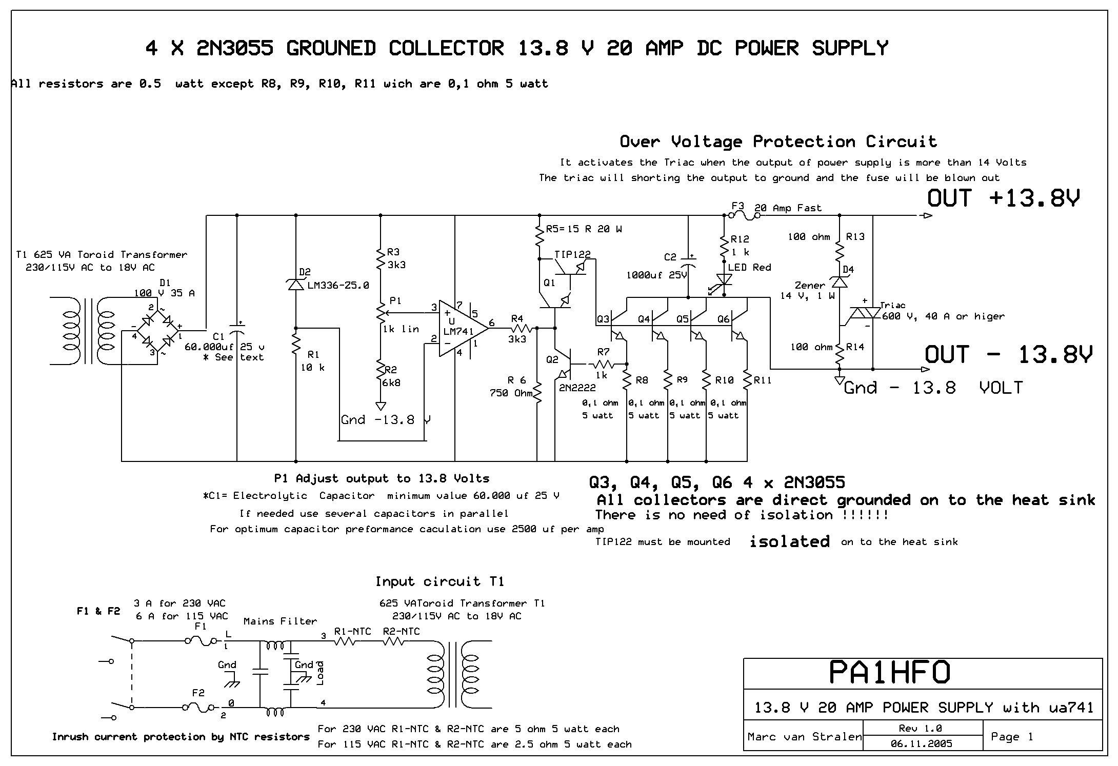

Warto zastanowić się nad wersją z kolektorami na zerze. Nie potrzeba izolacji i można bezpiecznie "wystawić" tranzystory na zewnętrznym radiatorze.
http://www.qslnet.de/member/dk4dds/schem...supply.jpg
http://www.qsl.net/wb4kdi/PowerSupply/UpsideDown.html

Bardzo mocna i sprawdzona (w północno-wschodnim SP4) konstrukcja. Stosowano różne tranzystory mocy (nie takie jak na schemacie, również 2N3055 i KD 502-503) i działa bez problemu. Kolektor na minusie więc z chłodzeniem nie ma problemu.
http://www.foxtango.kc9foz.com/Eighties/...Manual.pdf

A potencjometr (montażowy VR101 - 4k7) to co? Nie można wyprowadzić na zewnątrz. Rezystory po bokach ograniczają minimalne i maksymalne napięcie.

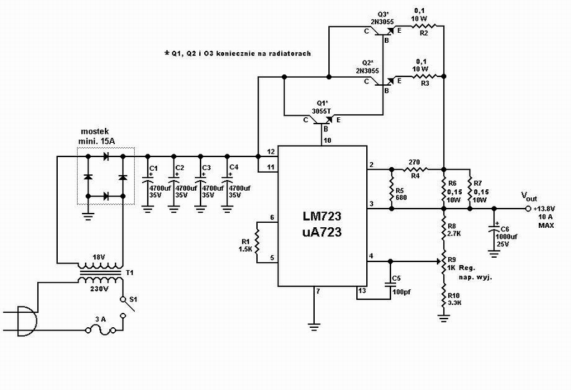

Drodzy Koledzy a co sądzicie o tym schemacie ?? İmage
Zamiast 2N3055 wstawię KD502. 6 sztuk KD502
No i oczywiście zmienię mostek GREZA na mostek 50 amperowy

Nie wiem ile w tym prawdy ale uA723 nie jest odporny na wcz, tak mówią. Chociaż sam mam taki własnoręcznie zbudowany zasilacz oparty na uA723 i współpracował z CB, ze sprzętem na pasama krótkofalarskie i działa nie było awarii. Jedyne co dorobiłem to układ na tyrystorze odcinający napięcie na wyjściu jeśli stabilizator się uszkodzi napięcie wzrośnie, przepala się bezpiecznik i radio które było zasilane z tego zasilacza przeżyje :-). Zabezpieczenie nie drogi a warto je mieć.

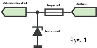

Można jeszcze zastosować takie zabezpieczenie, co sądzicie o tym ???

(02-02-2016 23:49)SQ4CTM napisał(a):  Można jeszcze zastosować takie zabezpieczenie, co sądzicie o tym ???
W zasilaczu z mojego postu stosuję właśnie takie zabezpieczenie.
Tu masz jeszcze projekt rozbudowanego zasilacza na 2N3055 (KD502) i uA723
http://www.qsl.net/vu2upx/Projects/40apsu.htm

Problem z takim zabezpieczeniem jest taki, że działa tylko dla zasilacza na określone stałe napięcie, regulacja 5-15V uniemożliwia zastosowanie takiego zabezpieczenia.
