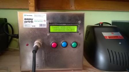

RE: Zmiana ustawień temperatury w stacji iSolder-40
Ja zrobiłem coś takiego , działa nieźle .To jest z któregoś AVT.
No i to jest chyba najlepsza opcja by uzyc kolbe z tej stacji, bo na ta elektornike szkoda czasu i kasy Smile
